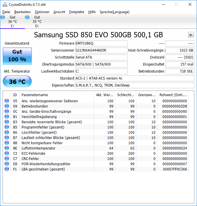

Crystaldiskinfo sagt, alles in Ordnung, Zustand 100%.

100%, alles i.O. ?? Eben nicht !

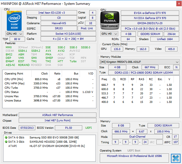

Liste bitte hier deine Hardware (incl. Gehäuse) auf.

Ich schrieb Crystaldiskinfo sagt alles iO.
Hardware steht unten, ist aktuell. Ein Lüfter vorne rein, einer hinten rauspustend. Scythe Slipstream 800.
Asrock H87 Fatal1ty Performance | Xeon E3-1230 v3 # Scythe Mugen 2 | EVGA GTX 970 Superclocked # EKL Alpenföhn Peter 2 | 8GB RAM | Samsung 850 Evo 500GB | Gehäuse: Xigmatek Asgard | be quiet! E9-CM 480W | Win 10 Pro x64

Dank deiner jetzt übersichtlichen Darstellung /Auflistung und Beschreibung bleibt jetzt mMn vorrangig die Grafikkarte GTX 970 als "Spielverderber".
Wenn du noch irgend eine alte Graka griffbereit hast, probehalber mal diese nehmen.

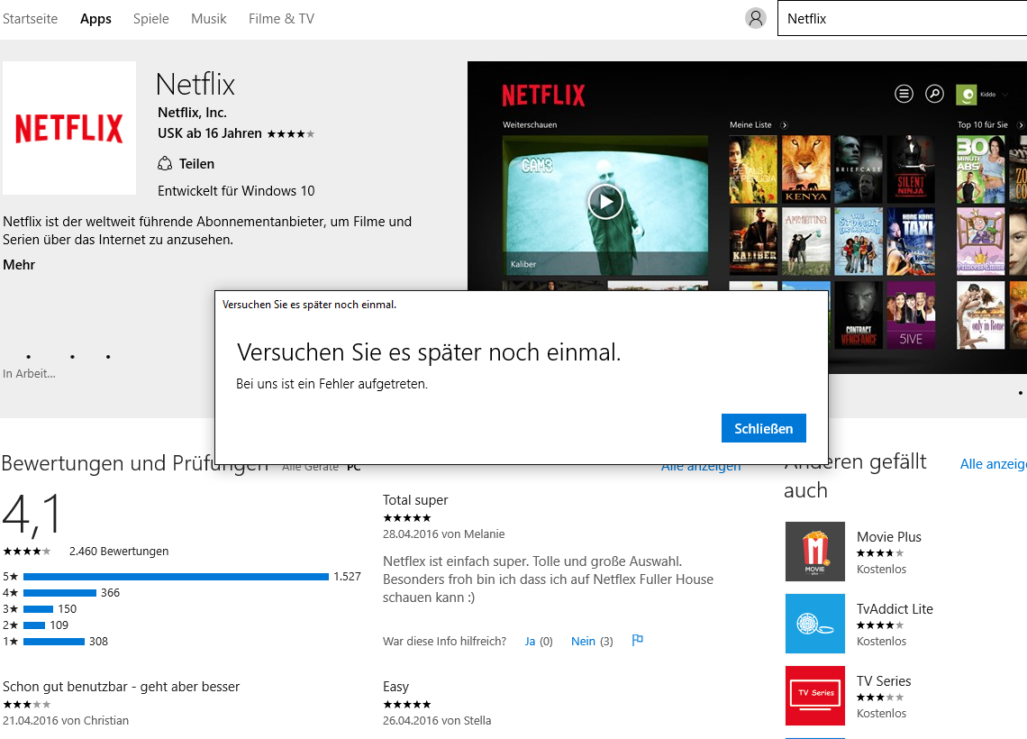

Hmm.. scheint gerade nicht zu funktionieren, das mit der APP.
Mal ausgenommen das ich noch kein Mircrosoft Konto eröffnet habe. Er sagt mir auch das keine Internetverbindung vorhanden ist.. :confused_alt:
//EDIT
Hab mal kurz in den Adapter Einstellung mein WLAN Stick ausgemacht und meine LAN-Ethernet aktiviert.
Jetzt kann ich mich anmelden.. :D
Microsoft Konto ist Voraussetzung - Internetverbindung sollte dann auch gehen. Aber du kannst es ja auch erstmal mit dem neuen Treiber probieren, wenn du kein Konto erstellen willst.
Merkwürdig als würde mein System mit aller Kraft verhindern wollen das ich Netflix benutzte .. :confused_alt::
Das hab ich schonmal gesehen. Da hat sich ein PC konsequent geweigert, Apps zu installieren.
Bist du schon auft der 10586 oder hat man dir nur die 10240er Windows 10 Version installiert? (Einstellungen -> System -> Info) Sonst mach mal ein Win Update.
Betriebsystembuild: 10586.218.
Hab auch probiert andere Apps zu installieren keine Chance.
Probier mal
Ausführen -> wsreset -> OK
und schau ob es dann geht.
Edit:
Oder mach das mal:
http://answers.microsoft.com/de-de/windows/forum/windows_10-windows_store/fehler-0x80070002-beim-installieren-von-store-apps/da4b7f71-f476-4239-8254-5ccf1fa21d62?auth=1
Nachdem ich mein Benutzerkonto in ein lokales Konto umgewandelt habe, wurden die Apps korrekt installiert. Danach konnte ich mein Konto wieder mit meinem Microsoft-Account verknüpfen und es scheint weiterhin zu funktionieren.
Und wenn das immer noch nicht hilft, das hier mal abarbeiten:
http://www.deskmodder.de/wiki/index.php?title=Windows_10_Store_reparieren
Auch schon ausprobiert auch mit der Cache Löschung. Alles ohne Erfolg. Keine Ahnung was mit dem System los ist.
Ich werde mich mal eventuell morgen darum kümmern.
