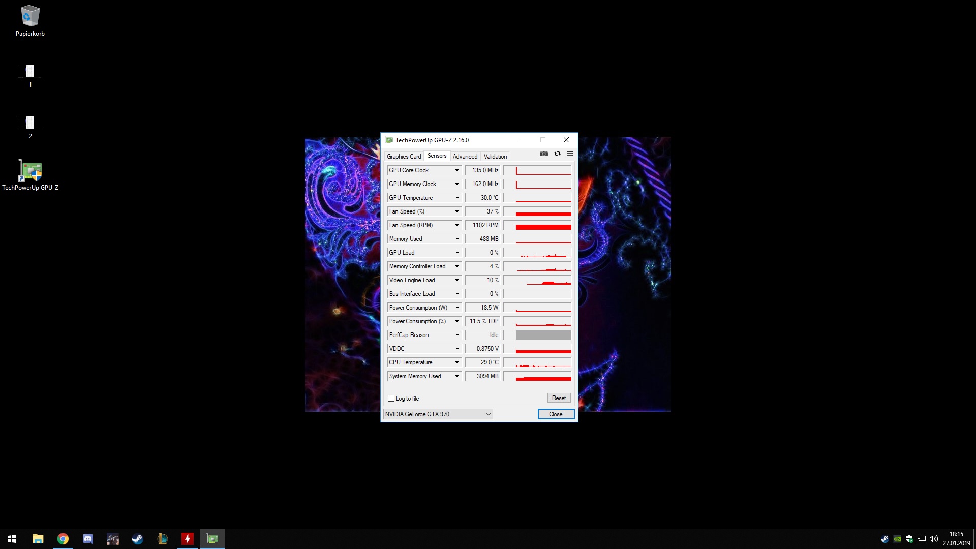

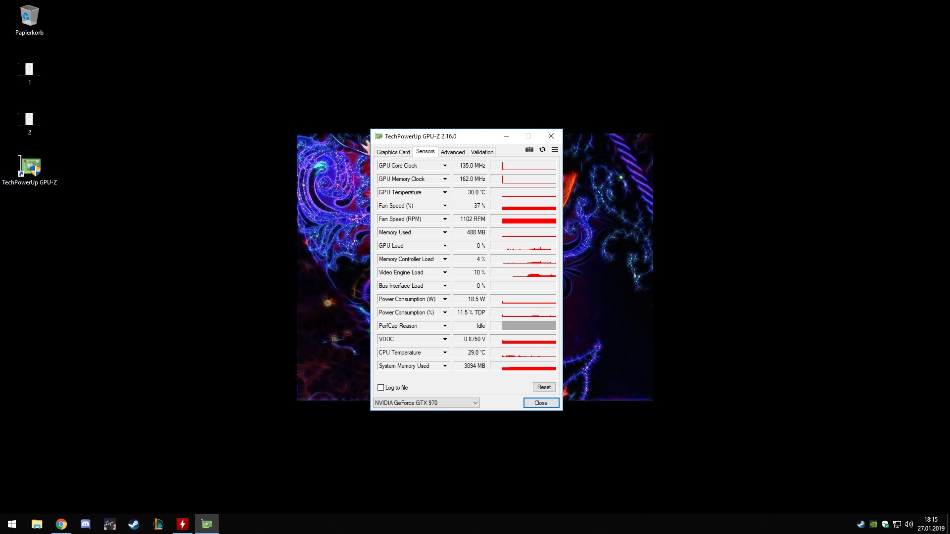

ich habe seit gestern Abend ein Problem. Ich bin Zocker, und seit gestern Abend kann ich kein Spiel mehr Spielen. Grund, Sobald ich Wenige Sekunden Ingame bin, bei manchen Spielen auch schon im loadingscreen, geht mein Bildschirm auf Standby, Sound vom Spiel hör ich aber noch. Surfen, Videos und Filme gucken geht alles! Das ding ist, der Rechner ist über drei Jahre alt und hat bis gestern abend tadellos seinen Job erfüllt. Das ist mir also unbekannt bzw neu! Habe heute Win 10 neu installiert, immernoch das Problem. Mit dem aktuellen Treiber von Nvidia (417.71) hängts wohl auch nicht zusammen denn ich habe seit dem Release Date 15.01.19 bis gestern abend damit gespielt. Den vorherigen Treiber auch ausprobiert, ebenfalls Schwarzer Bildschirm, Standby oder das System hängt sich ganz auf... ohne Bluescreen. Zudem mach ich immer eine Neuinstallation von den treibern, also kein überschreiben. Ich kenne mich nicht mit solchen Dingen aus, weis aber was ich auf meinem Rechner mache und habe nichts ungewöhnliches gemacht. Ich habe mit nem Freund gespielt, bin eine rauchen gegangen und als ich wieder kam, hatte das System sich neu gestartet gehabt. Seither ist das Problem.

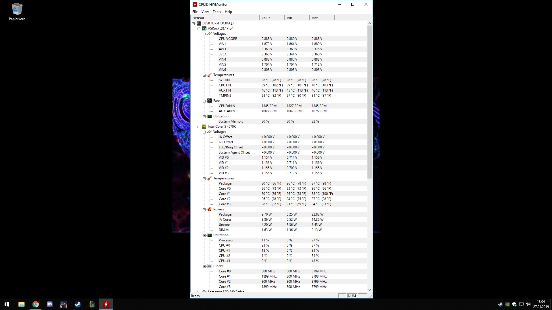

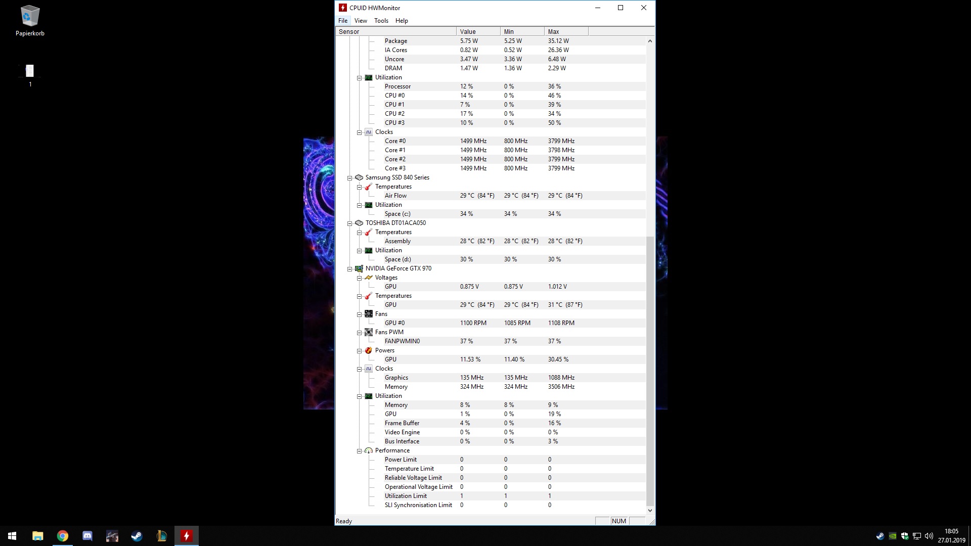

Ich Dachte auch an abschaltung der Graka wegen überhitzung da mir hwmonitor sobald ich ein etwas anspruchsvoller spiel Starte ( Monster Hunter World, Escape from Tarkov) Sie mir innerhalb von wenigen Sekunden auf 80° gestiegen ist, das komische ist das die Lüfter der Graka nur auf 60-70% laufen. Ausgebaut und ordentlich sauber gemacht habe ich sie auch schon, mit nem Pinsel und abbauen der Lüfter. Half auch nichts. Hab mit freunden drüber gesprochen die tendieren auch zur Grafikkarte, sind aber auch keine Hardware Profis.

Sicher das beide Lüfter überhaupt anlaufen ? Ich würde mal mit Hardwareinfo alles auslesen, Temperaturen des Systems / CPU / Grafikkarte. Sensoren der für die Lüfter überprüfen und so weiter.
Jede Zusatztsoftware die auf die Grafikkarte oder das Mainboard zugreifen würde ich entfernen. Sofern vorhanden alle OC Einstellungen erstmal zurücksetzen. Warscheinlich wird die Grafikkarte zu heiß und deswegen kann du nicht mehr gut zocken. Dazu müsste man halt auch mal die System Temperaturen wissen usw...
Wie erwähnt kenne ich mich nicht so gut aus, welche 12V meinst du? Screenshots vom HWMonitor sind bei!
Die einzige V werte die ordentlich schwanken sind die von der Cpu, aber das ist ja normal wenn ich etwas am rechner mache?!

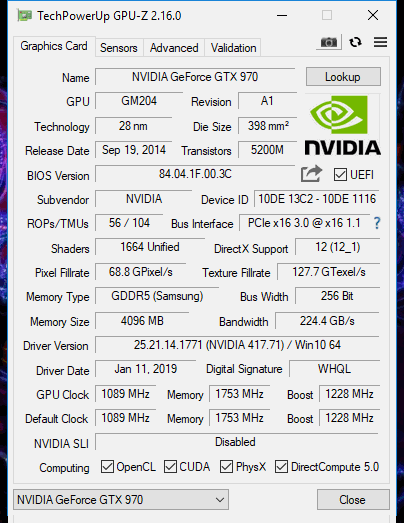

Ist nichts übertaktet. Kein Cpu und die Graka auch nicht! Wie gesagt lief bis gestern tadellos.
Sofern die Info hilft, habe ich nen Download mit 3mb/s und nen Full HD Lifestream im hintergrund laufen?! Und ja beide lüfter der Graka laufen!

Der PCIe BUS-Takt mal auf GEN2 probiert ? Das ist PCIe 2.0.
Gerade ausprobiert. Gleiches Problem. Sobald ich Ingame bin, geht der Monitor auf Standby (für ein bis zwei Sekunden sehe ich das Spiel, also die Grafik, ist nichts verzerrt oder ungewöhnlich auffland von der grafik, keine Frame Tears etc). Spielsound höre ich weiter. Auto restart macht er nicht, zumindest habe ichbisher nicht länger als 10 sek. gewartet um Manuell zu Reseten.
