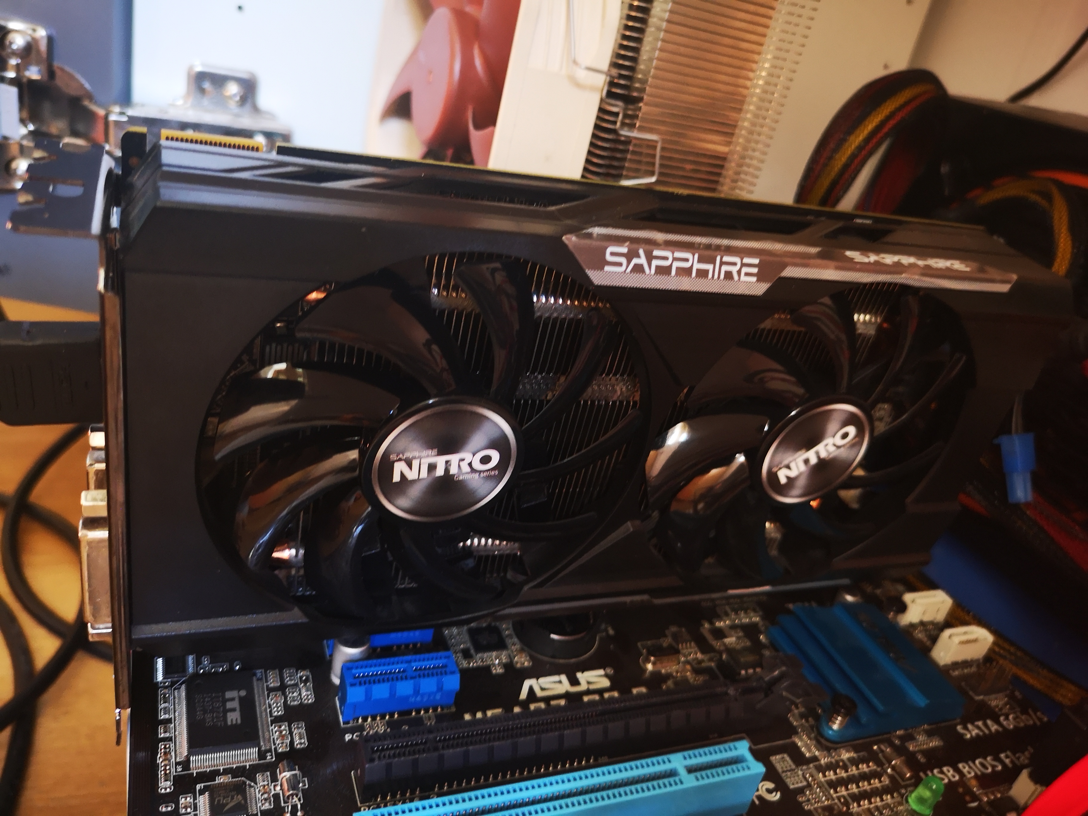

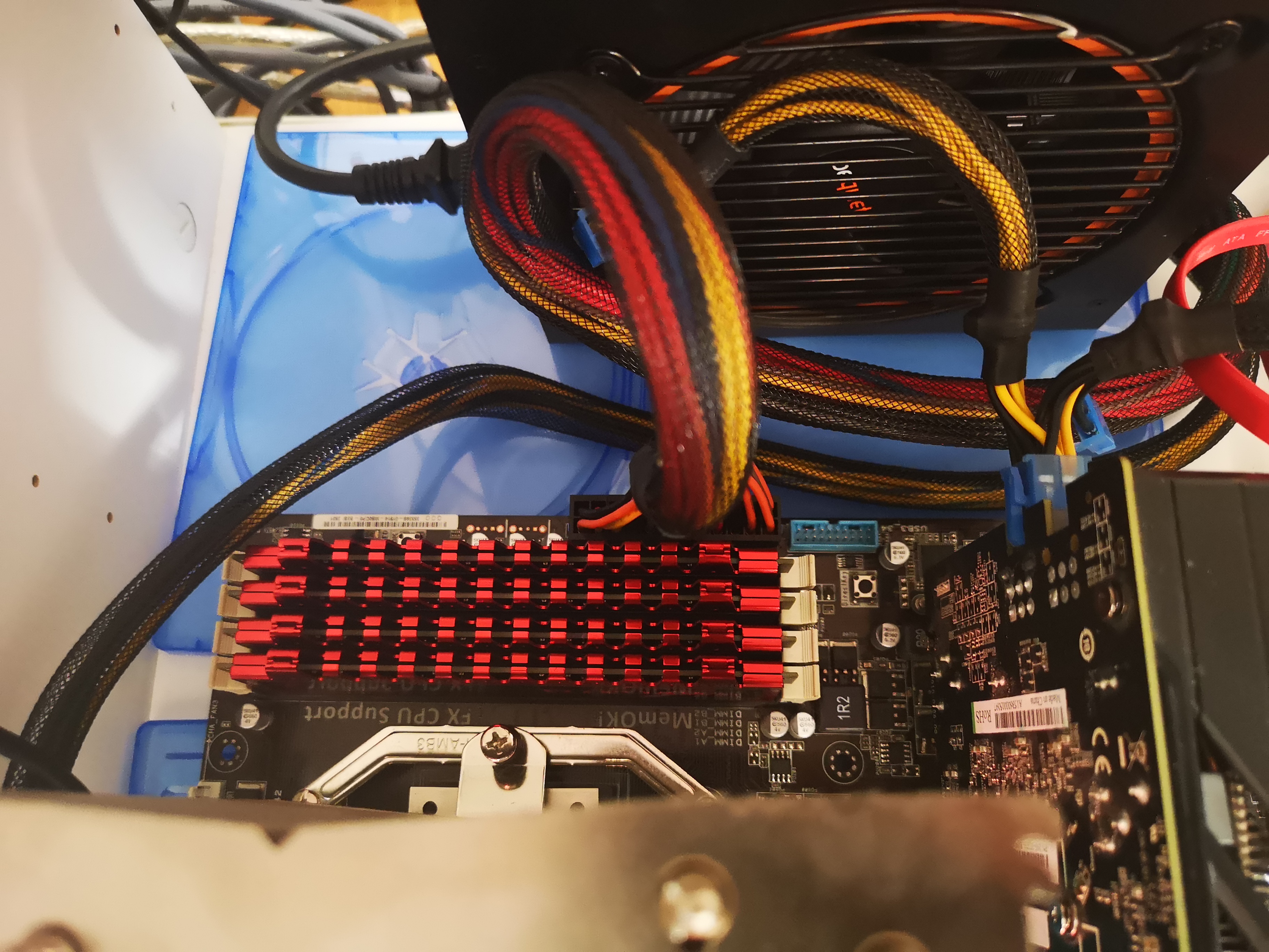

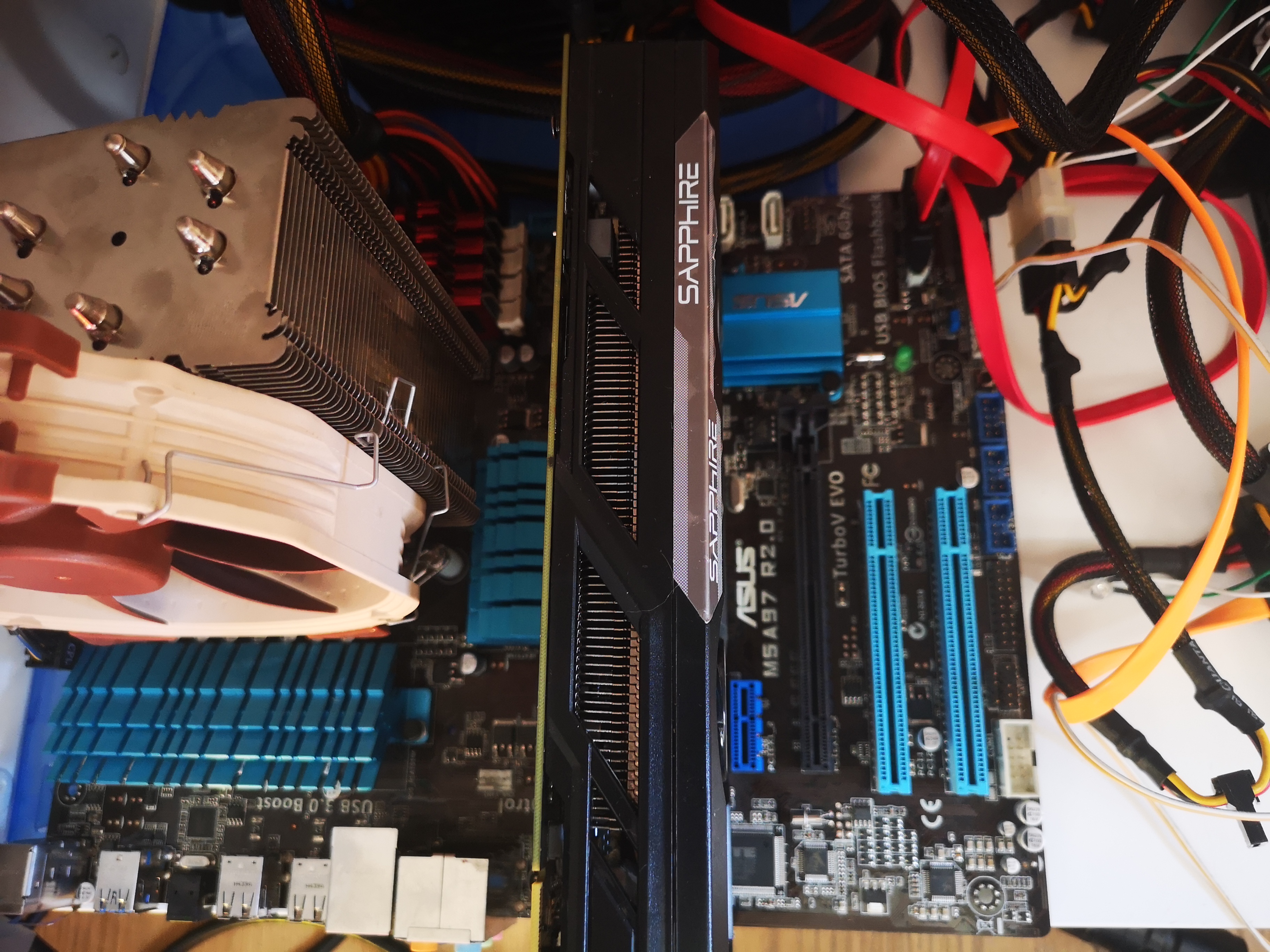

Hab den PC wie ihr sehen könnt auseinander gebaut und alles wieder angesteckt bis auf den reset Knopf und die hdd led

Hat das Mainboard beim Einschalten einen Beep produziert als es noch funktionierte (d.h. ist ein Beeper auf dem Board?)
Wenn ja, dann die oben schon verlinkte Null-Methode ausprobieren. (Piept es ohne Graka, usw.)
Hast du die Rechnung von der Bestellung? Da sind die Komponenten aufgelistet.
Kannst du schauen ob sich bei der verbogenen SATA Buchse Pins berühren? Wenn ja, wieder geradebiegen. Wenn es dann immer noch nicht funktioniert, könnte in Folge das Board oder (selten) die CPU defekt sein.
