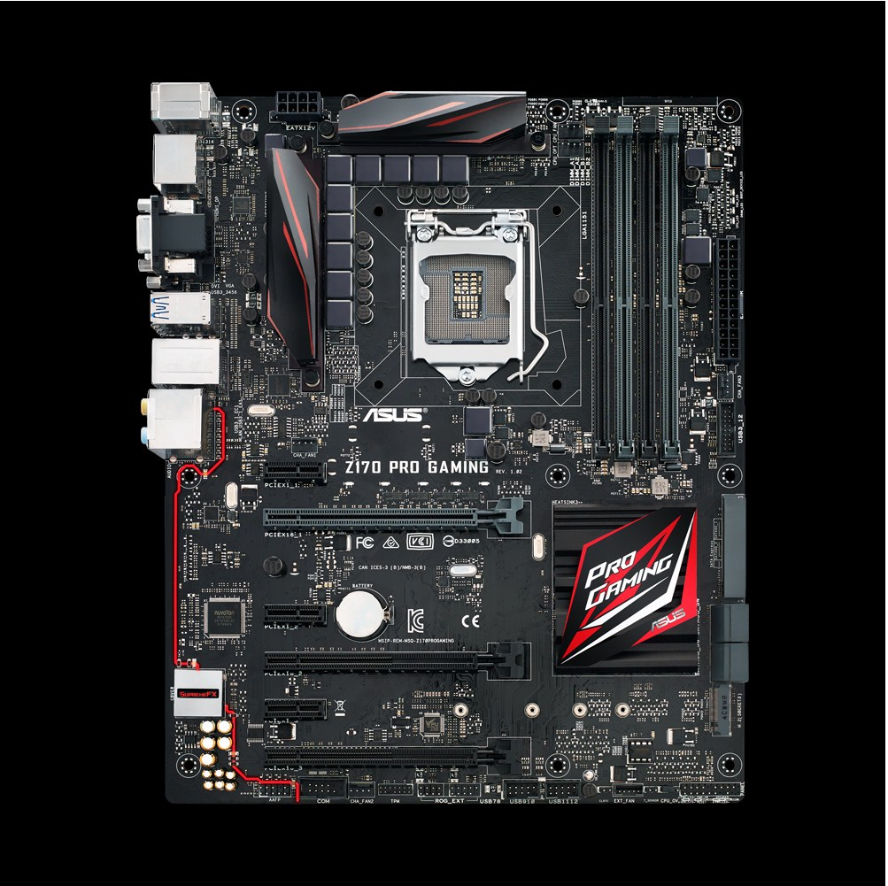

mein System bestehend aus:
- Asus Z170 Pro Gaming
- XFX hd 7970 Black Edition
- Intel Core I5 6600k
- Corsair Vengeance 16 GB 3000 MHZ (2x8GB)
- BeQuiet Pure Power L8 500W
- irgend eine noname Festplatte und Laufwerk und ein paar Gehäuse Lüftern etc
liefert mir über die Grafikkarte kein Bild. Ich bin mir sicher, dass alle Teile funktionieren (habe die Karte beim Freund getestet). Ich bekomme lediglich Bild von der Intel GPU (wenn ich die Karte abstecke natürlich).

ich hab jetzt schnell mal die Grafikkarte auf den zweiten PCIe Slot getan und es funktioniert... Aber im Bios steht für die beste Performance empfehlen wir den ersten Slot (Gleich unter der CPU).
Wieso wird die Karte beim ersten Slot nicht erkannt? Oder spielt das überhaupt eine Rolle?
Möglicherweise ist der 1. PCIe x16 Slot defekt.
Der 2. Slot scheint auch nur mit x8 angebunden sein, wenn man sich die Kontakte im Slot anguckt.
Der Grund kann auch eine nicht zu 100% korrekt eingebaute CPU sein. Kühler zu fest angezogen zB.
Also der 1. Slot ist nicht defekt. Habe grade meine uralte XFX HD 4850 probiert und sie funktioniert.... Und Ja ich bin mir ganz sicher, dass meine HD 7970 auch funktioniert.
Mal ein Bios Update versucht?Allerdings wenn die Karte in einem anderen Slot funktioniert liegt es wohl nicht daran.Man kann ja auch im Bios die Anbindung ändern,also Auto gen1 gen2 gen 3 Pcie link oder sows.
Ein Bios Update hab ich gemacht... leider vergeblich.
Ich verstehe das Problem einfach nicht vielleicht muss ich meine hd 7970 ersetzen obwohl sie funktioniert...
