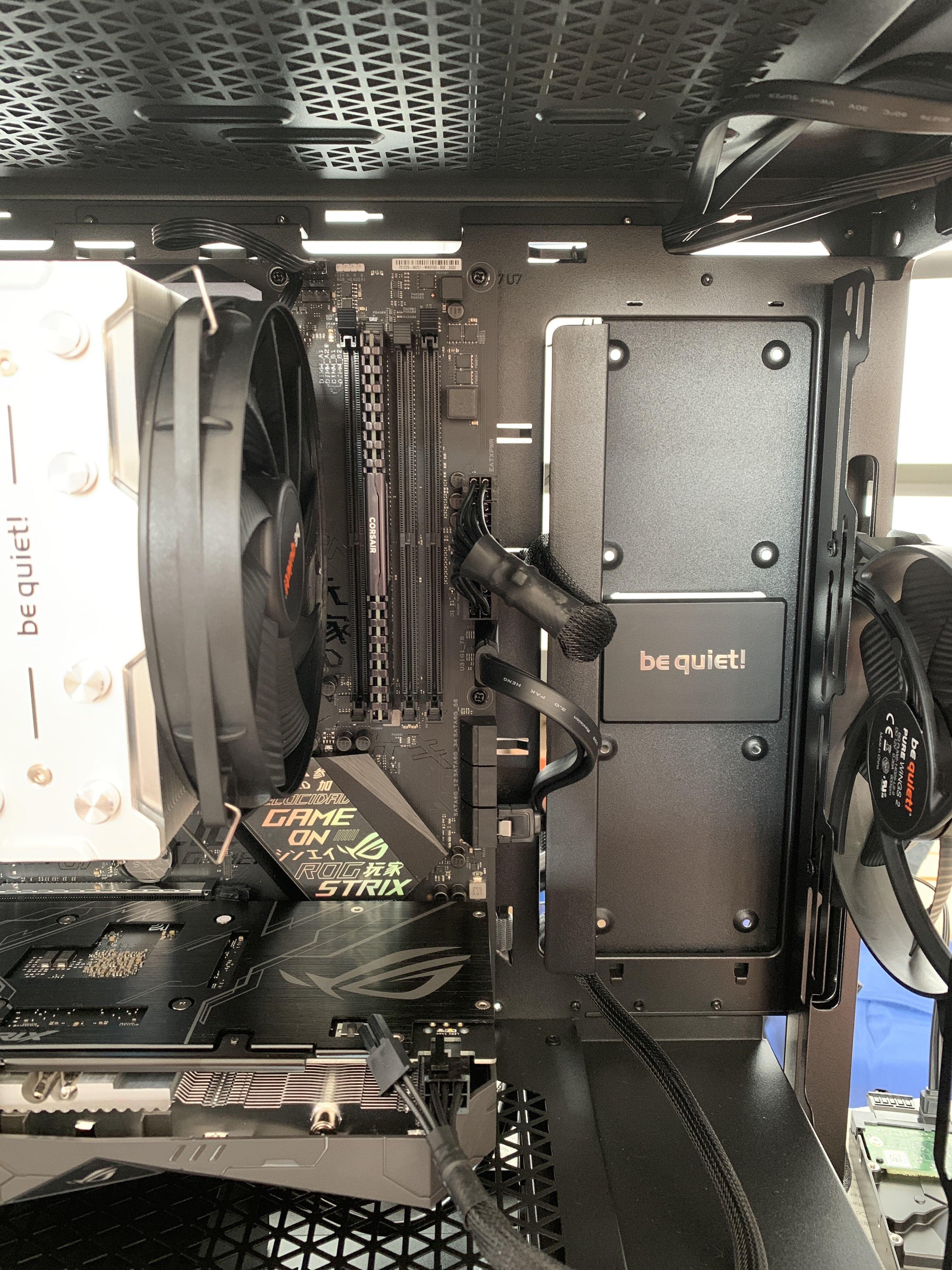

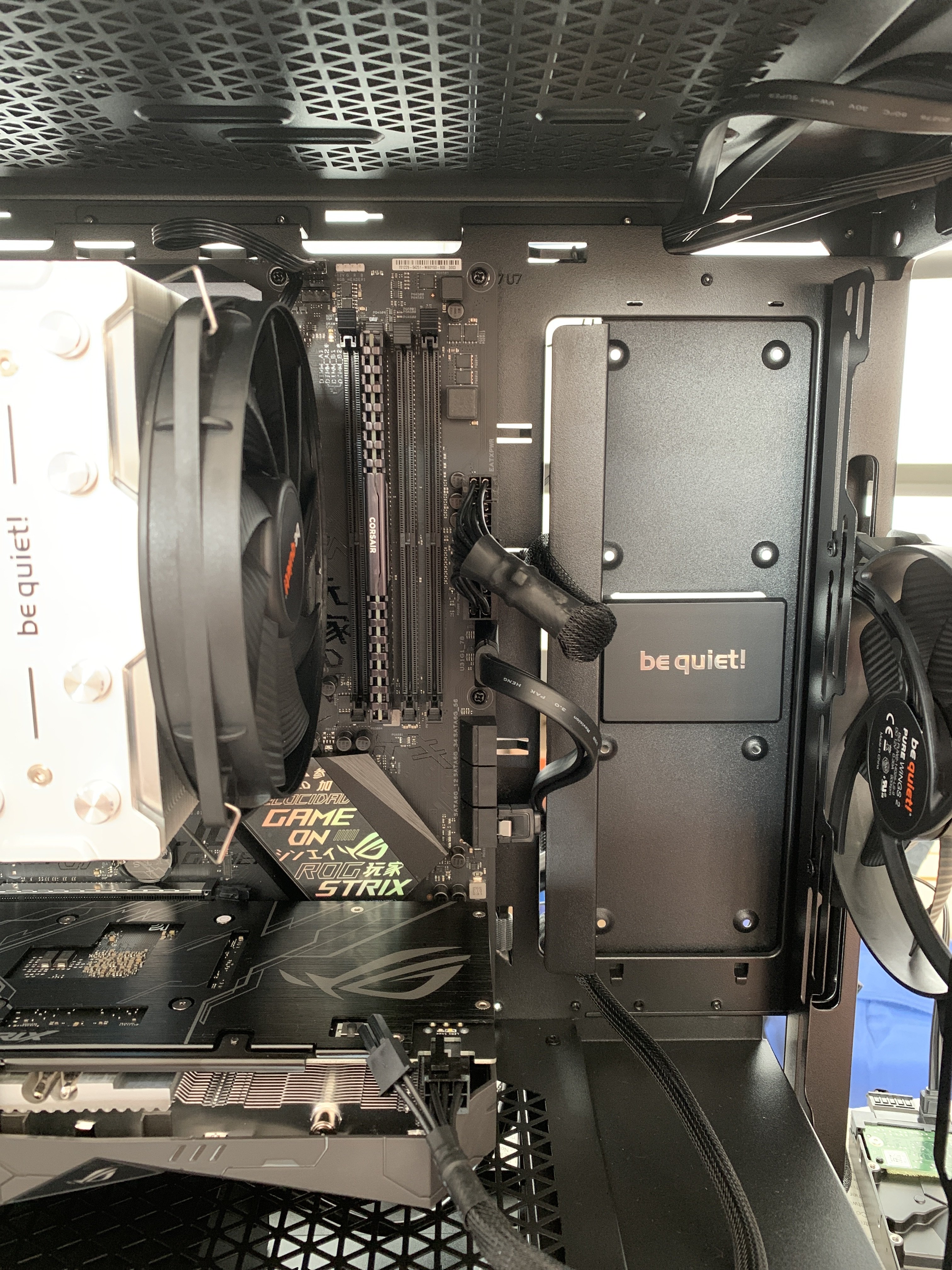

Hallo, ich habe mir einen pc zusammengebaut
Rog strix b450-f Gaming
AMD ryzen 5 3600
16GB 2x8 corsair
GeForce Gtx 1650
mein Problem ist das wenn ich in starte das er mir kein Bildsignal gibt, was kann ich da tun? Ich kann sozusagen nicht ins bios.

Rams sind auch im richtigen Slot drin also zurzeit habe ich nur eine drin. Die ist auf dem zweitensteckplatz

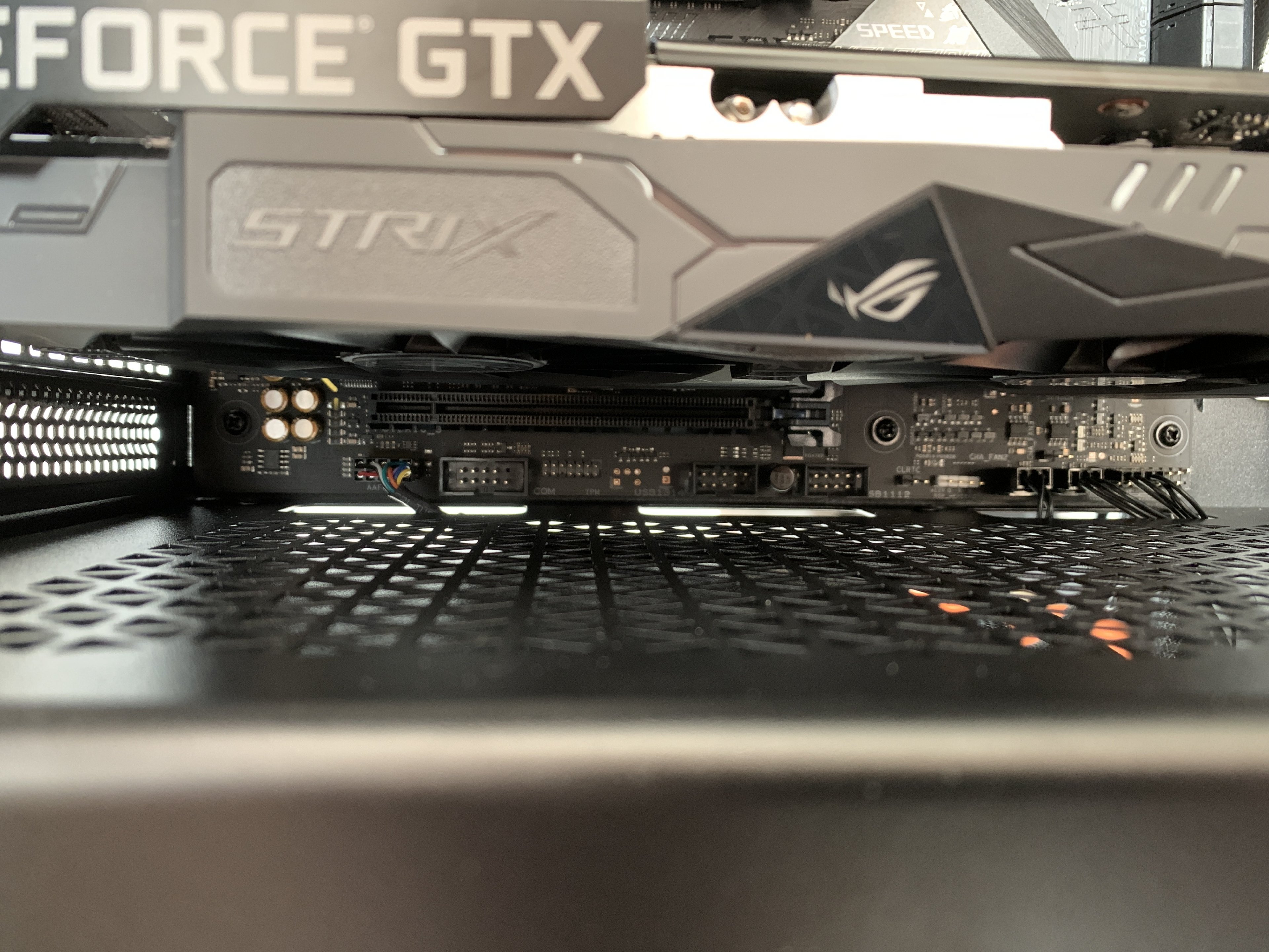

Es wäre ausgesprochen hilfreich würdest du Bilder der verschiedenen Anschlüsse sowie des allgemeinen Aufbaus bereitstellen.
Nicht alle Hersteller kleben die BIOS Version auf das BIOS.
Hast du eventuell Zugriff auf eine ältere Ryzen CPU? (Freunde, Familie, örtlicher PC Laden)
Du könntest mit der dann das BIOS aktualisieren und dann wieder den 3600er einbauen.
