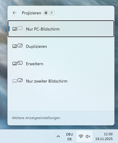

Vielleicht mal mit der Win taste gedrückt halten und die P Taste drücken > Projezieren.
Ich habe gar kein Bild, die Monitore gehen nach ca. einer Minute in Standby, mit der vorherigen Anzeige "kein Signal". Die Monitore erkennen die Quelle eigentlich automatisch aber NATÜRLICH habe ich die Quellen auch einzelen manuell durchgeschaltet.
