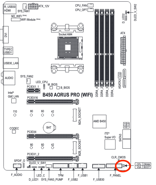

Auf meinem Mainboard befindet sich eine LED Debug Ausgabe. Ich habe beobachtet, dass wenn man frontal vor dem Mainboard steht (wie bei der Abbildung) dann leuchtet kurz oben links die Led und danach die LED oben Rechts dauerhaft. Zwischenzeitig hört die LED oben rechts ganz kurz aufzuleuchten, dann leuchtet wieder die LED oben links, aber wechselt schnell zurück zur LED oben rechts.
Wenn ich das Benutzerhandbuch richtig lese sollte, die LED die dauerhaft leuchtet diese für DRAM sein.

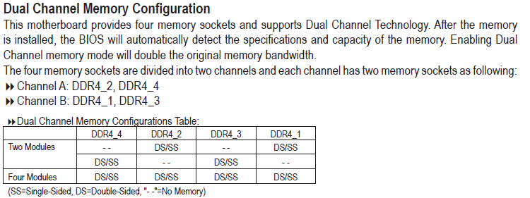

Laut Anleitung nutze DDR4_1 und DDR4_2 !!!
Da könnte schon der Fehler liegen, wen nder Dual-Channel spinnt.

Lag tatsächlich an den falsch gesteckten RAM.
