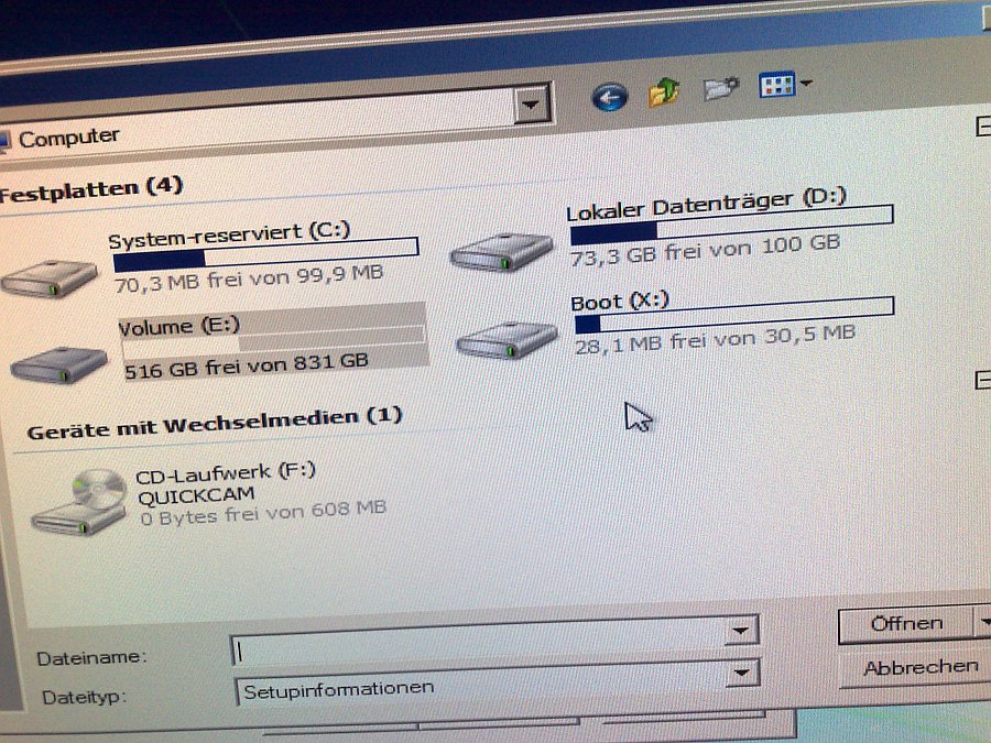

nach install des grafiktreibers startert win7 32bit nicht mehr..
hab auch das bios resetet nach dem runterfahren .. daran liegts glaub ich nicht. ales wieder zurückgesetzt.
jetzt versucht das system windows zu reparieren ohne erfolg.. auch geht die wiederherstellung nicht.. (dabei gibt es die möglichkeit nach treibern zu suchen) somit sehe ich die laufwerke.
und jetzt ist c: zu d: geworden .. auch unter dos ist c: einfach leer und e: hat die systemdaten.
frage: kann es and er boot.ini liegen und wenn ja wie schieb ich die jetzt um..
oder wie kann man das jetzt lösen :rolleyes:
hier ist auf windows als d: erkannt 0o

windows 7 legt bei der installation eine boot partition an, auf ihr befinden sich unter anderem der bootmgr (die boot.ini ist tot)
das C was und windows vorgaukelt ist eigentlich D
da aber windows die 100mb große partition im betrieb von uns versteckt hält, wird der systempartition C: zugeteilt
versuch mal in der datenträgerverwaltung der partition den laufwerksbuchstaben komplett zu nehmen
besser als die ersten Bilder, wäre ein Bild aus deiner Datenträgerverwaltung um näher auf dein Problem eingehen zu können.
Im allgemeinen ist der Tipp von achim89 nicht schlecht. u.U. könnten dabei aber Probleme auftreten, weil sich Windows unter Windows, C: nicht wegnehmen läßt.

Woher kommt denn dann dieses Bild ?
@ Schildkröte09 ( das bild ist unter wierderherstellung gemacht wurden) da ist eine abfrage ob ich treiber miteinbinden will) so kann ich die platten sehen aber nichts machen.
die bilder sind etwas ducheinander 0o sorry.. aber >
jetzt hier eine bilderserie.. neustart> erst hab ich versucht zu reparieren > geht nicht merh da zu oft versucht. >> dann wiederherstellung versucht> error wie man sehen kann.
