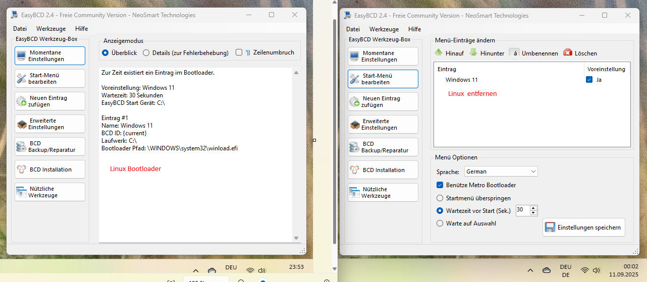

1) EasyBCD zu downloaden und starten.
2) in momentanen Einstellungen den Linux Bootloader zu suchen. Im Bild mit reoter Schrift eingetragen, da ich momentan kein Linux installiert habe.
3) In Starteinstellungen Linux entfernen = rote Schrift.
4) Nur die Linux SSD dran lassen, und einen Bootloader erstellen.

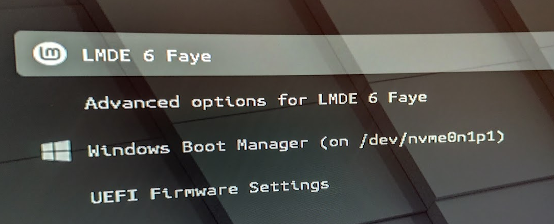

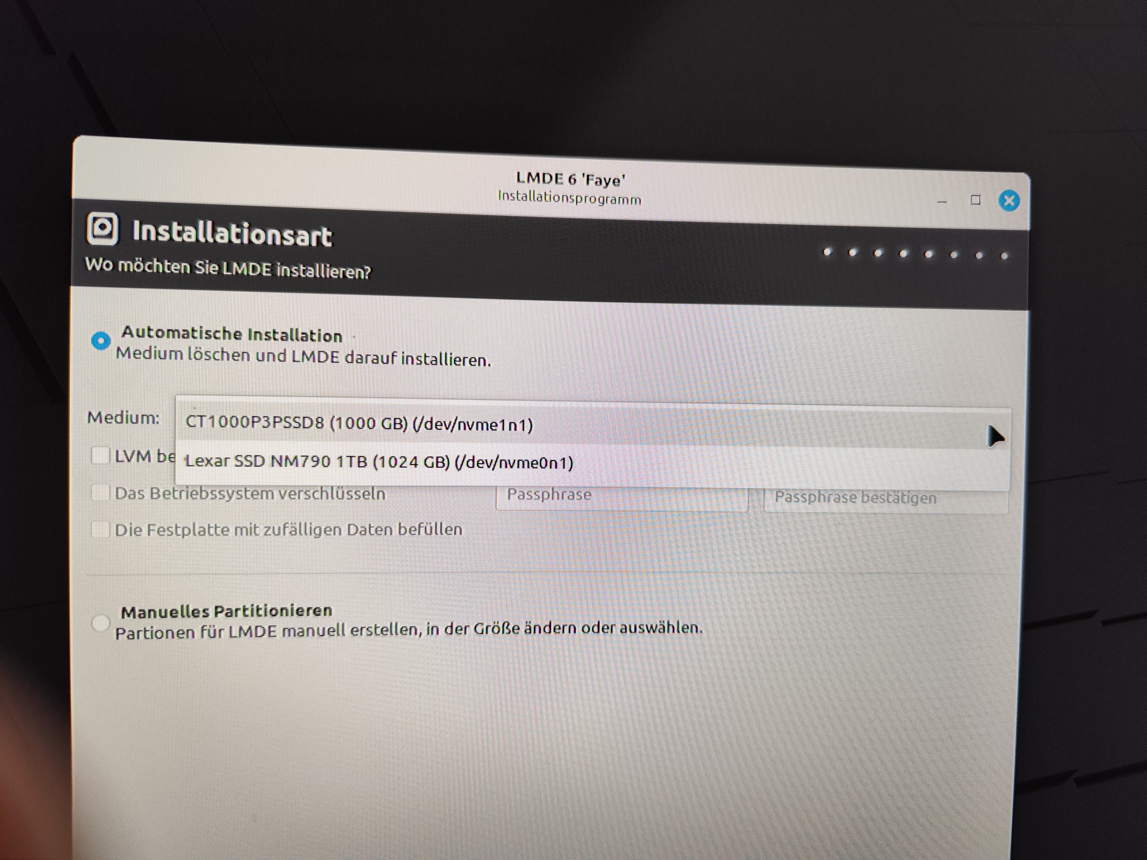

Nachdem ich jetzt Linux Mint LMD Faye auf meine Crucial CT1000 installiert habe, und im Bios den Bootmanager auf Linux eingestellt habe, fragt mich der PC, ob ich Linux Mint oder WindowsBootmanager starten möchte.
Gebe ich nichts ein, startet Linux Mint.
