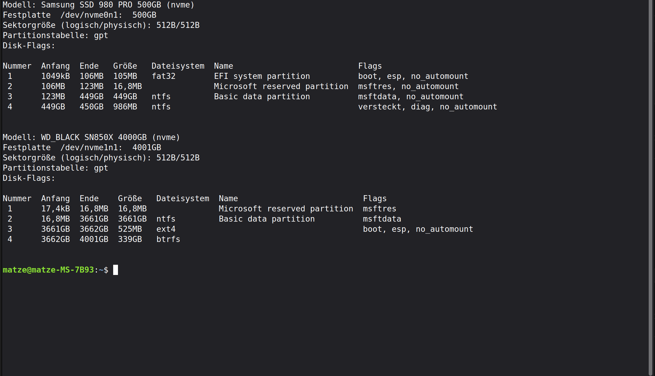

Poste besser die Ausgabe von.....
Code:
sudo parted -l
hier! Als Code oder Text.
Reaktionen: Deinorius und Tanzmusikus
hier ist mal der erste post
Reaktionen: @mo
@MSI-MATZE
Bitte nochmal die Ausgabe von
Code:
sudo efibootmgr -v
Kannst ruhig auch das ganze per Copy und Paste hier einstellen als Code oder Text. Dann kann man ggf. besser zitieren.
Es sind i.Ü. 2 ESP vorhanden! Mit obigem Befehl sieht man mit der UUID was welcher ESP zugeordnet ist. Wobei mich wundert, dass die ESP auf der dicken Platte ext4 ist und nicht fat32. Kenne ich so nicht!
Reaktionen: Tanzmusikus und Crisser67
/dev/nvme1n1p3 ist nicht richtig. Da stimmen ID und Flags nicht.
Es ist 'ne simple /boot-Partition mit ext4. Auf /dev/nvme1n1 muss noch eine ESP erstellt werden.

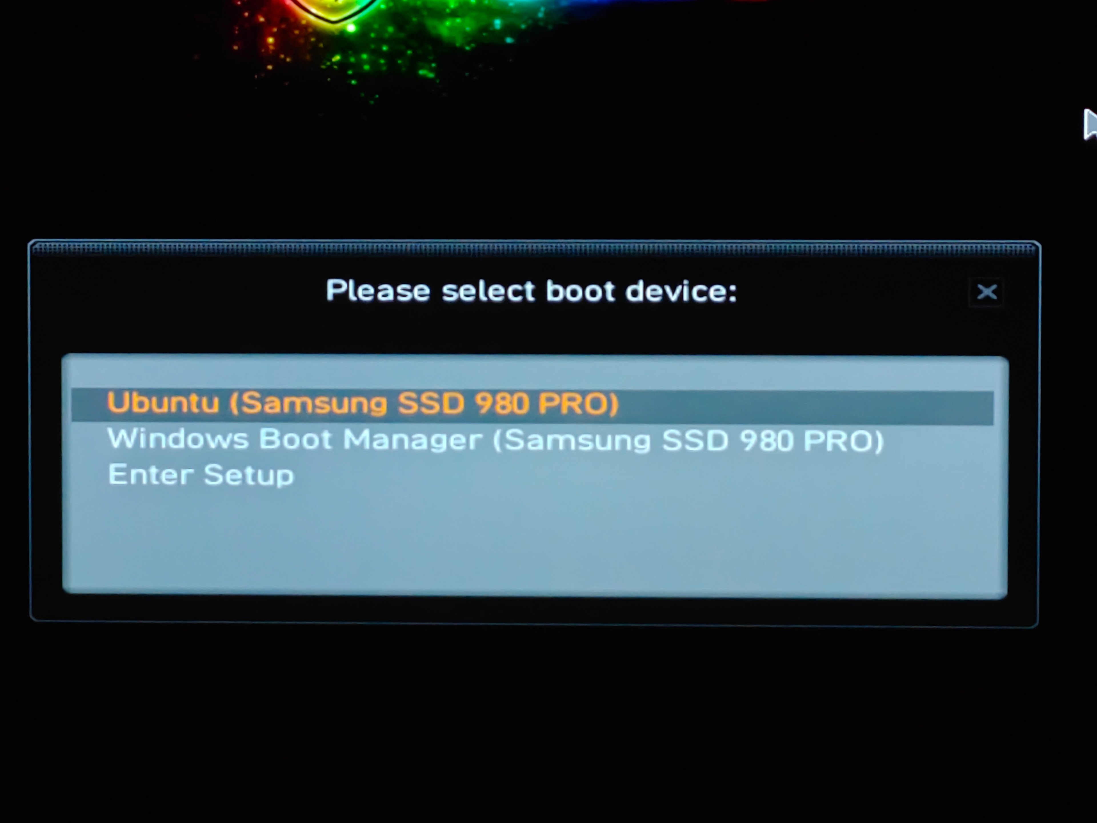

ootCurrent: 0003
Timeout: 1 seconds
BootOrder: 0003,0000
Boot0000* Windows Boot Manager HD(1,GPT,2111b50c-c554-459d-8f69-72b106f73da1,0x800,0x32000)/File(\EFI\MICROSOFT\BOOT\BOOTMGFW.EFI)57494e444f5753000100000088000000780000004200430044004f0042004a004500430054003d007b00390064006500610038003600320063002d0035006300640064002d0034006500370030002d0061006300630031002d006600330032006200330034003400640034003700390035007d00000000000100000010000000040000007fff0400
dp: 04 01 2a 00 01 00 00 00 00 08 00 00 00 00 00 00 00 20 03 00 00 00 00 00 0c b5 11 21 54 c5 9d 45 8f 69 72 b1 06 f7 3d a1 02 02 / 04 04 46 00 5c 00 45 00 46 00 49 00 5c 00 4d 00 49 00 43 00 52 00 4f 00 53 00 4f 00 46 00 54 00 5c 00 42 00 4f 00 4f 00 54 00 5c 00 42 00 4f 00 4f 00 54 00 4d 00 47 00 46 00 57 00 2e 00 45 00 46 00 49 00 00 00 / 7f ff 04 00
data: 57 49 4e 44 4f 57 53 00 01 00 00 00 88 00 00 00 78 00 00 00 42 00 43 00 44 00 4f 00 42 00 4a 00 45 00 43 00 54 00 3d 00 7b 00 39 00 64 00 65 00 61 00 38 00 36 00 32 00 63 00 2d 00 35 00 63 00 64 00 64 00 2d 00 34 00 65 00 37 00 30 00 2d 00 61 00 63 00 63 00 31 00 2d 00 66 00 33 00 32 00 62 00 33 00 34 00 34 00 64 00 34 00 37 00 39 00 35 00 7d 00 00 00 00 00 01 00 00 00 10 00 00 00 04 00 00 00 7f ff 04 00
Boot0003* Ubuntu HD(1,GPT,2111b50c-c554-459d-8f69-72b106f73da1,0x800,0x32000)/File(\EFI\UBUNTU\SHIMX64.EFI)
dp: 04 01 2a 00 01 00 00 00 00 08 00 00 00 00 00 00 00 20 03 00 00 00 00 00 0c b5 11 21 54 c5 9d 45 8f 69 72 b1 06 f7 3d a1 02 02 / 04 04 34 00 5c 00 45 00 46 00 49 00 5c 00 55 00 42 00 55 00 4e 00 54 00 55 00 5c 00 53 00 48 00 49 00 4d 00 58 00 36 00 34 00 2e 00 45 00 46 00 49 00 00 00 / 7f ff 04 00
Ich kann damit nix anfangen :-)
An den Booteinträgen kann man erkennen, das sowohl der Linux Bootloader (shimX64.efi,Boot0003) als auch der Windows-Bootloader ( Boot0000) in der gleichen EFI Partition liegen. Und das ist die Partition Nummer 1 auf der Samsung 980.
Reaktionen: Tanzmusikus und @mo
Hinter der Klammer ist das identisch wie du siehst. Beide OS haben ihre Bootdateien also auf der gleichen ESP abgelegt. Falls Windows vor Linux installiert wurde dürfte das die ursprünglich von Windows angelegte ESP sein, zumal die andere ESP ext4 ist. Damit kann Windows nichts anfangen.
