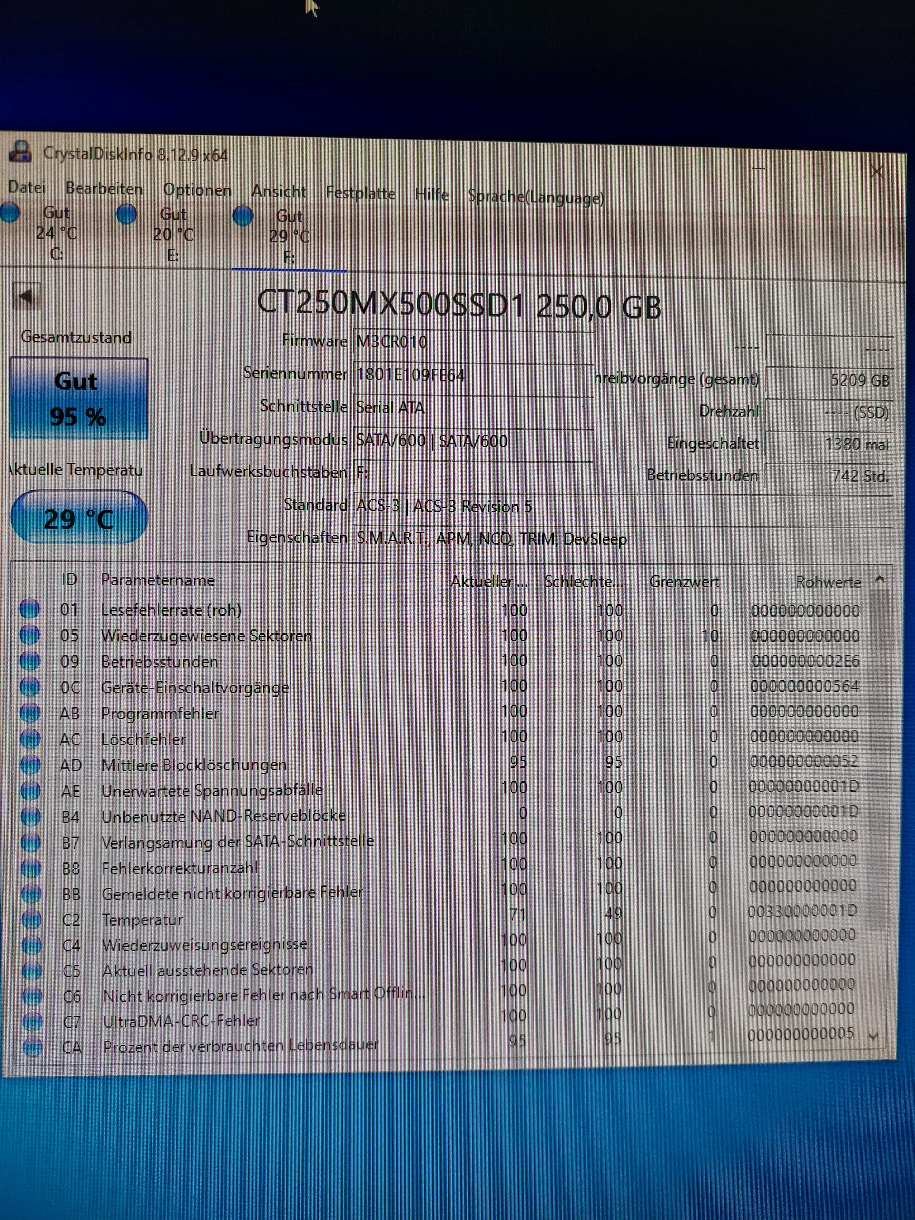

Er möge uns Bitte einen Screenshot von CDI zeigen.
Oder wenn er den Fehler korrigieren konnte, möge er die Fehlerquelle berichten. Das später eventuell anderen Usern auch helfen.
Reaktionen: Khaotik
Ich werde sie heute abend nochmal an meinem PC anstecken und CDI drüberlaufen lassen.

Anbei noch der CDI-Screen der SSD. Gestern hatte sie noch 100% laut Angabe, der Zustand "gut" hat sich nicht geändert.
Was ich interessant finde.... meine Platte ist fast 10x soviel gelaufen, hat das 5x an Schreibvorgängen und ist laut Zustand nur 1% schlechter.

Wieso ist es im Screenshot eine MX500, aber in deinem #1 eine BX500 SSD?
Ein Schreibfehler in #1 ?
Ist überhaupt nicht miteinander vergleichbar. Mal abgesehen davon dass eine %-Anzeige höchstens bei den SSDs Sinn macht, wegen der TBW (Schreibleistung).

Irrtum. Nur ein reichlich bekanntes Tool, sagt er, sagt, dass keine Fehler da wären. Ich traue CDI nur nicht…
CN8
Ja stimmt, das ist ein Schreibfehler. Hab es mal korrigiert. Danke für den Hinweis.
Auch eine Möglichkeit. Leider habe ich von der Materie wenig Ahnung aber gibt es Fehler, die Crystal Disk halt einfach nicht erkennt?
CDI… Ich will mich mal aus dem Fenster hängen… CDI erkennt keine Fehler!
Dass SSDs da ohnehin in einer eigenen Liga spielen sei um dessent Willen erwähnt. HDDs aber werden von Testtools der Hersteller (!) wahrlich physisch auf Fehler (im Allgemeinen der Oberfläche der Platten) geprüft und evl. ist da sogar noch was zu machen, ansonsten wird der Bereich ausgeklammert (bis nicht mehr genug Reserven als Ersatz bereitstehen und die Plattenelektrik die Segel streicht).
Ein Partitionstool meiner Sammlung meint die Oberfläche von Flash-Speichern (letztlich Sticks und SSDs) prüfen zu können.
CDI jedenfalls tut nichts von alledem. Deswegen halte ich von diesem Tool nichts akkurate Infos zu bekommen. Wenn die ausgewerteten S.M.A.R.T.-Werte aber jenseits von Gut und Böse sind bekommt man immerhin diese Information. Nur eben keine feinen Details.
