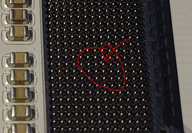

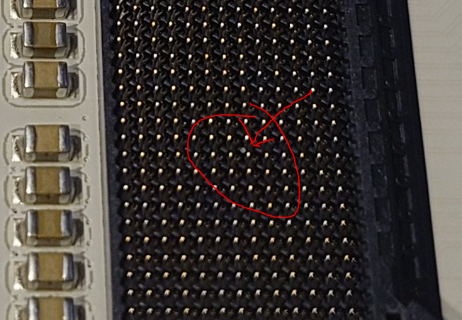

CPU ausgebaut, auf Spuren untersucht
Sockel untersucht ( keine verbogenen Pins in meinen Augen) siehe Fotos im Anhang
Alles wieder eingebaut, auf Anpressdruck geachtet ( nur Handfest angezogen)

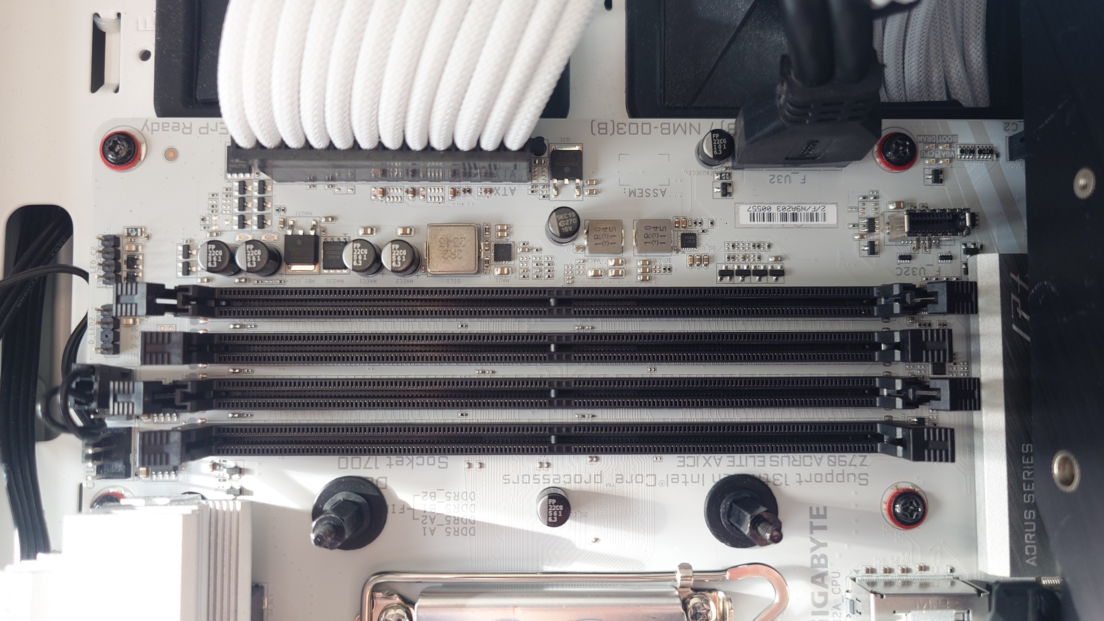

Was passiert wenn der Speicher so eingebaut ist wie er soll?
A2 B2 ist der richtige Platz für ein Speicherpaar.
Auszug aus dem Handbuch:

Übrigens die Bilder waren das was man sich immer hier erhofft, gestochen scharf und groß genug.
Vielen Dank dafür!
@n1tro666
Ja, das sieht nicht so sauber aus, man kann davon im zweiten Bild des Sockels nichts sehen.
Da wäre eine weitere Aufnahme näher an genau diesem Geschehen vielleicht hilfreich.

Ihr Adleraugen, das habe ich tatsächlich nicht gesehen, ich mache den jetzt sofort auf und gehe noch näher ran ....
Wir sehen uns gleich 😅
Danke für das Kompliment, gebe ich gerne an meine Sony Handykamera weiter 😋
Also auf dem Foto sehen ich es dort auch etwas heller (foto1), im Sonnenlicht mit bloßem Auge kann ich da aber nichts erkennen.
Habe jetzt noch mal alles mit Druckluft gereinigt.
Es sind Katzen im Haushalt daher hatte ich das aber auch beim ersten Mal gemacht.... Eigentlich immer sobald das Gehäuse mal offen ist.
Nun sieht es so aus (foto2)
Leider um 90grad gedreht
Weder mit bloßem Auge noch auf dem Foto sehen ich nun etwas
Weiter habe ich die RAM Steckplätze auch kontrolliert und gereinigt, da sollte auch nichts sein

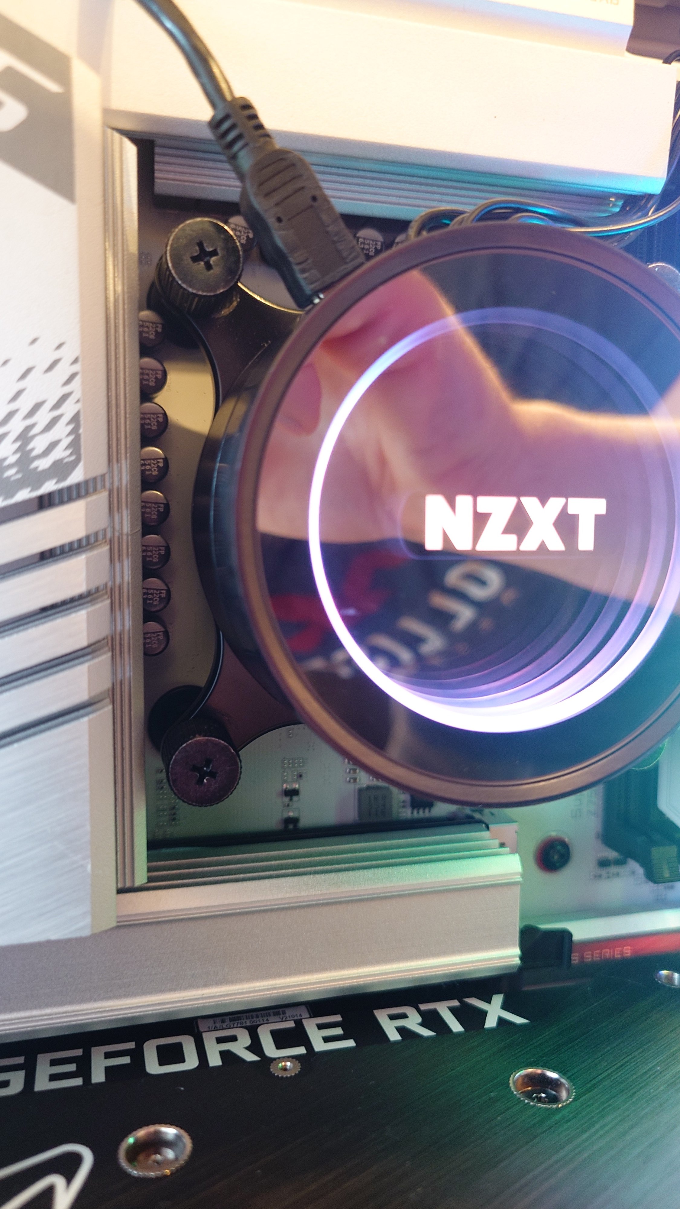

Wäre es möglich, dass der CPU Kühler einen zu hohen Anpressdruck hat?
Dann kann es bei den 14er CPUs zu Speicherproblemen kommen. Nur eine Idee..
Also hat alles nix gebracht, selbes Fehlerbild 😢
Ich ziehe die Schrauben mit den Fingern an, der Rahmen ist mit der Pumpe und dem Kühlblock Federgelagert also wüsste ich gar nicht wie ich zu hohen Druck erzeugt haben könnte.
Wie kann ich das testen?
Schrauben einfach etwas lösen?

Es wird empfohlen einen Kontaktframe zu nutzen, zumindest bei Wasserkühlung. Es kann durch Montage des Kühlers zu einseitigen Verspannungen führen das auch Ramprobleme auftreten, auch Mainbordlayer rings um den CPU-Slot kann Haarrisse bekommen.

P.s.: Wenn du wie beschrieben schon alles (zu) fest am Kühler angezogen hast, und nicht lockerer, kann es schon zu spät sein. Ganz fest war kein guter Gedanke ohne einen druckstabilen Kontaktframe für die CPU, außerdem sind mehr Kühlleistung zu erwarten wenn der Kühler deswegen wirklich plan aufliegt bei Verwendung.
Ich habe ihn ja jetzt drei mal eingebaut, musste bei einem Haarrisse das Fehlerbild nicht bei jeder Bewegung/Umbau anders aussehen? So wie ein Wackelkontakt?
Wie gesagt, der Kühlkörper ist Federgelagert, der kann keinen zu hohen Druck erzeugt haben, oder?
Der Halter vom Mainboard selbst sitzt fest, aber ich kenne niemanden in meinem Bekanntenkreis der einen Kontaktframe nutzt, alle nutzen den Boardeigenen, ich ja auch seit etlichen Generationen, ohne Probleme.
Kann ich das irgendwie überprüfen, ob der von Aorus konzipierte Bügel zu viel Druck für die vorgesehene CPU erzeugt?

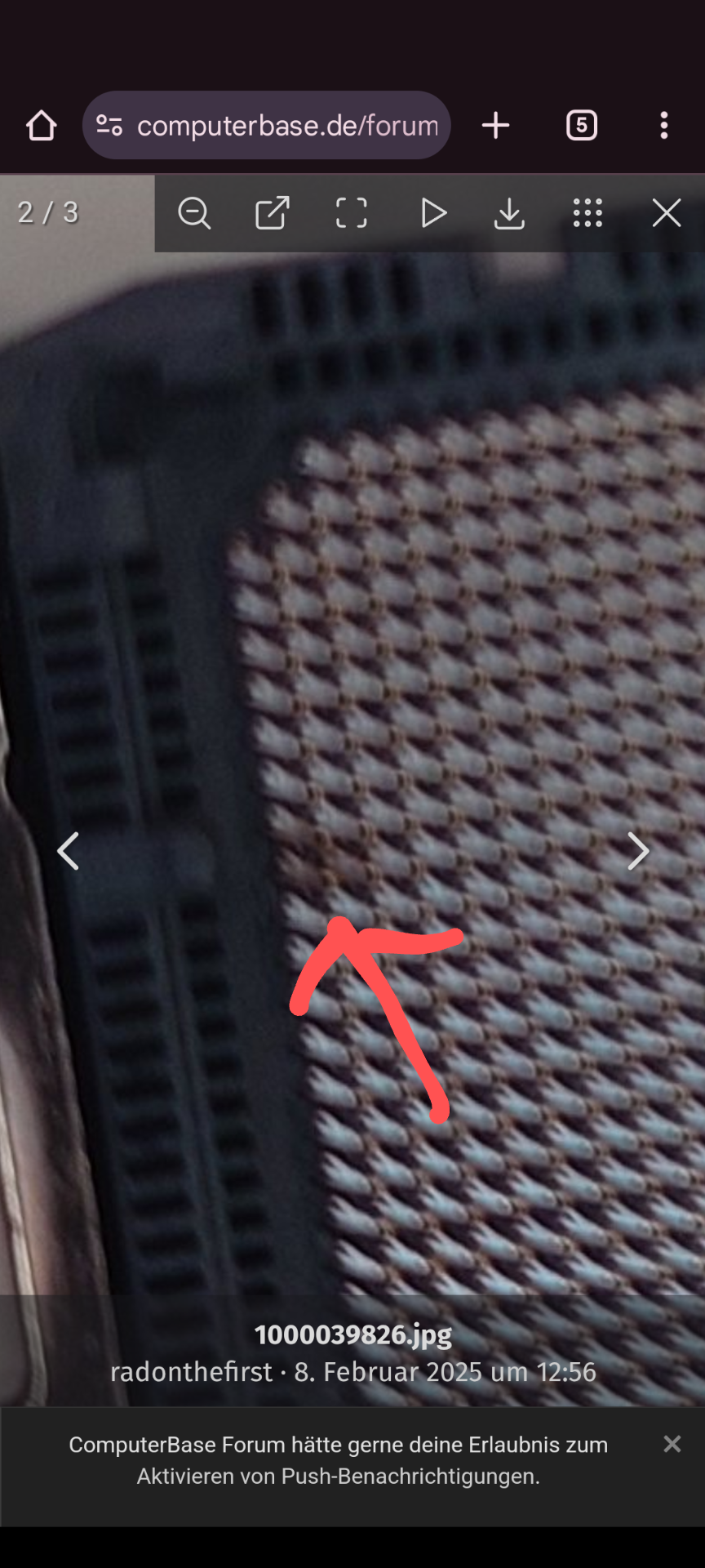

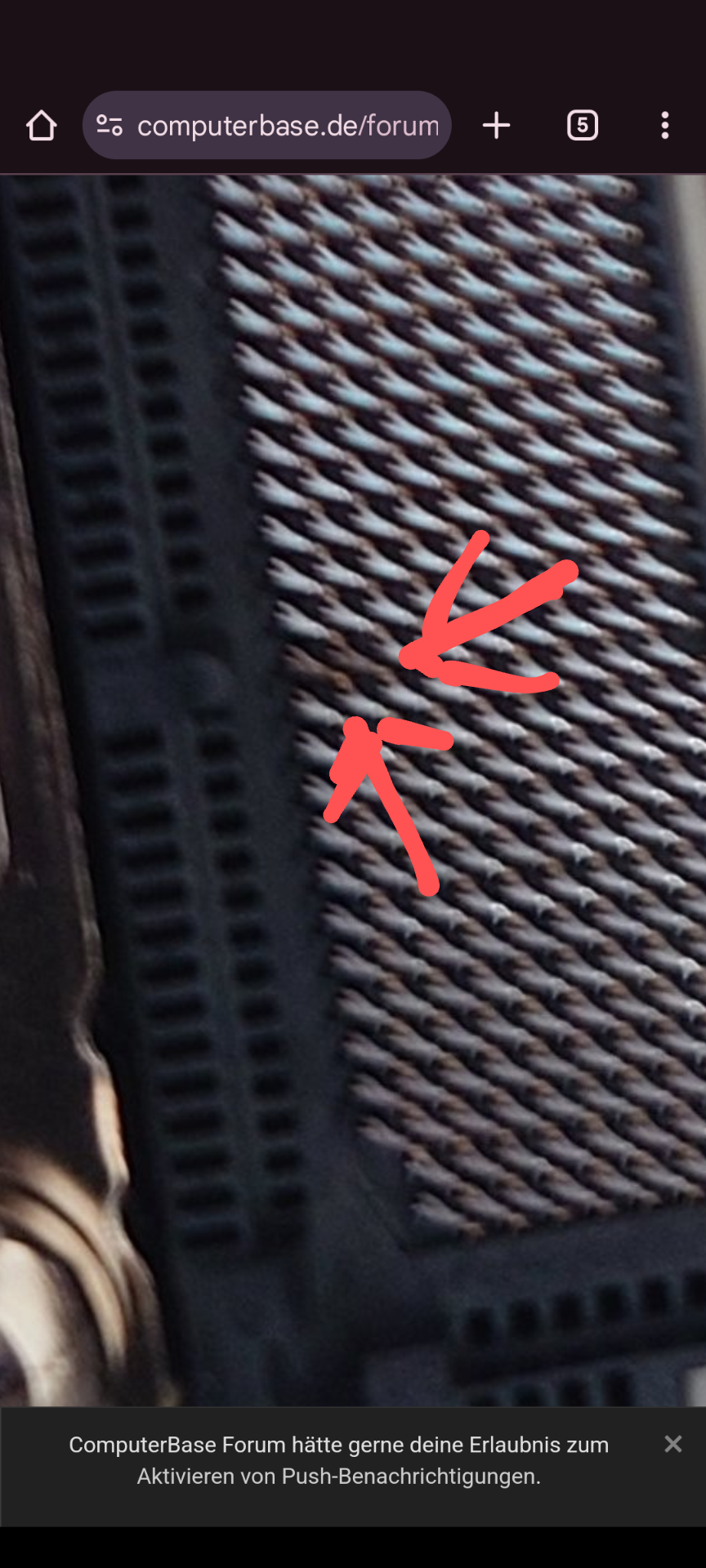

Auf den neuen Bild auf der linken Seite sind da einige Pins am Rand, welche sich erheblich unterschieden von den übrigen in der Reihe.
Die sehen geschwärzt aus. Bin gerade unterwegs kann das nicht so gut zeigen leider, aber schau mal genau hin mit zoom. Ist wie gesagt auf der linken Seite, das fällt auf, sieht wie Schatten aus.
Wie Korrosion oder so etwas in der Art.
Irgendwie merkwürdig. Jedenfalls nicht normal.

@n1tro666 was du dort siehst ist der Schatten des Plastik Pins links daneben, die Sonne scheint schief von der Seite rein
