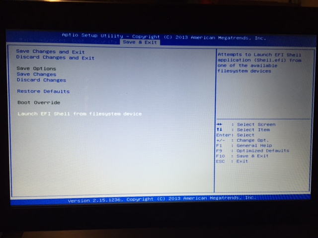

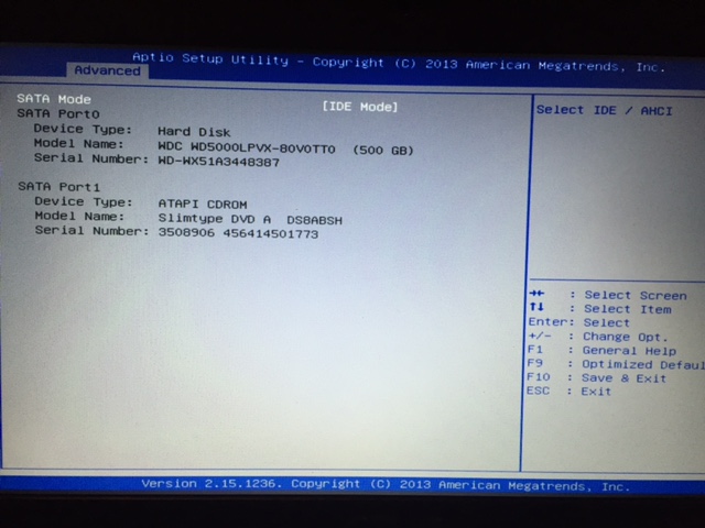

mhm . also aktuell sieht es so wie auf den bildern aus
ja ich hab die platte einfach nur partitioniert mit einer partition
wenn ich , wie auf dem letzten bild zu sehen ist diese UEFI Shell lade startet der rechner zwar neu aber ich lande dennoch wieder im bios
aber dennoch sollte die Win7 DVD erkannt werden , oder ?

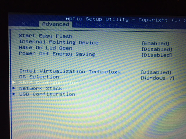

Kannst du den Modus der beiden Laufwerke von IDE auf AHCI stellen? (Bild 1)

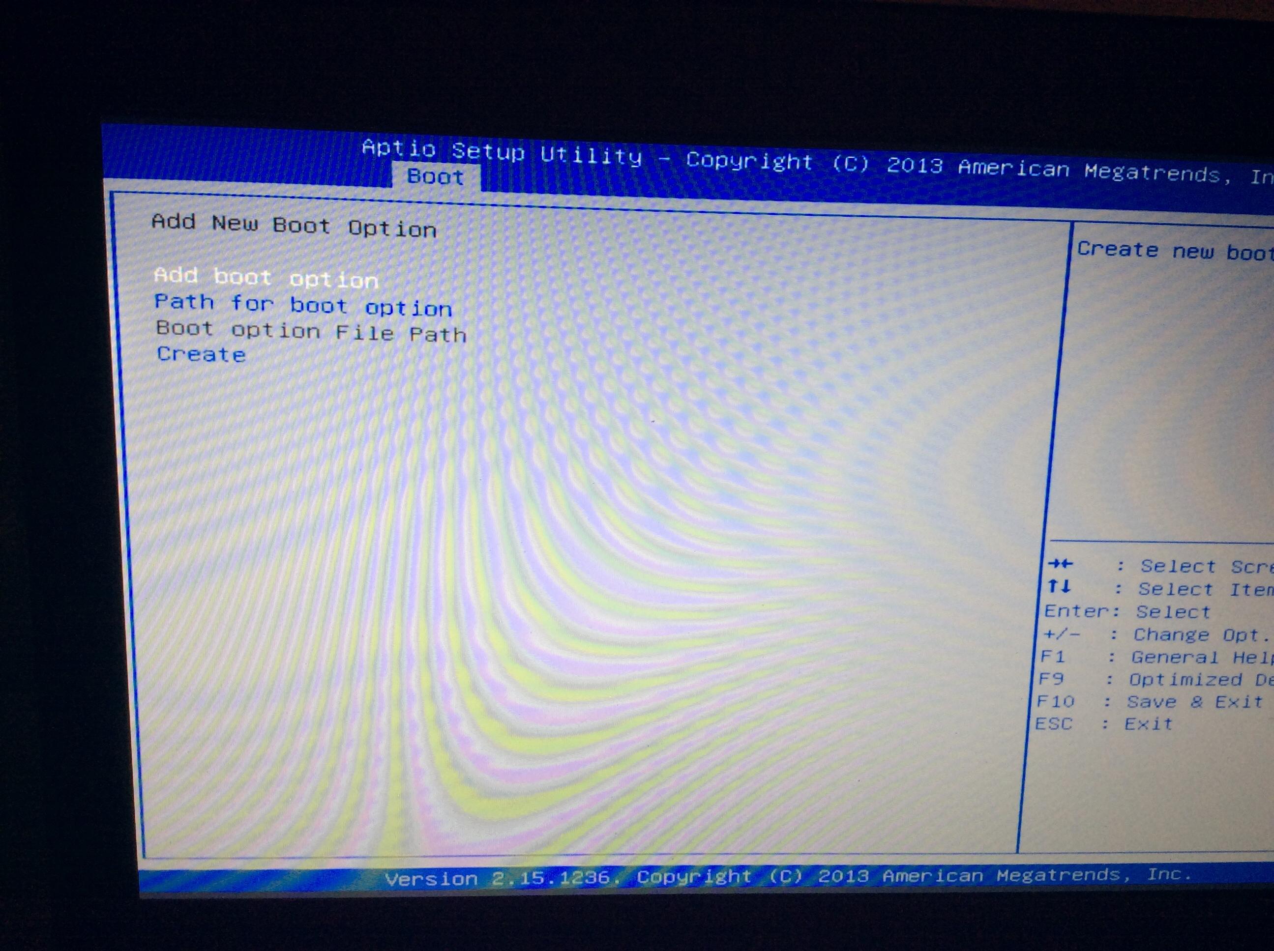

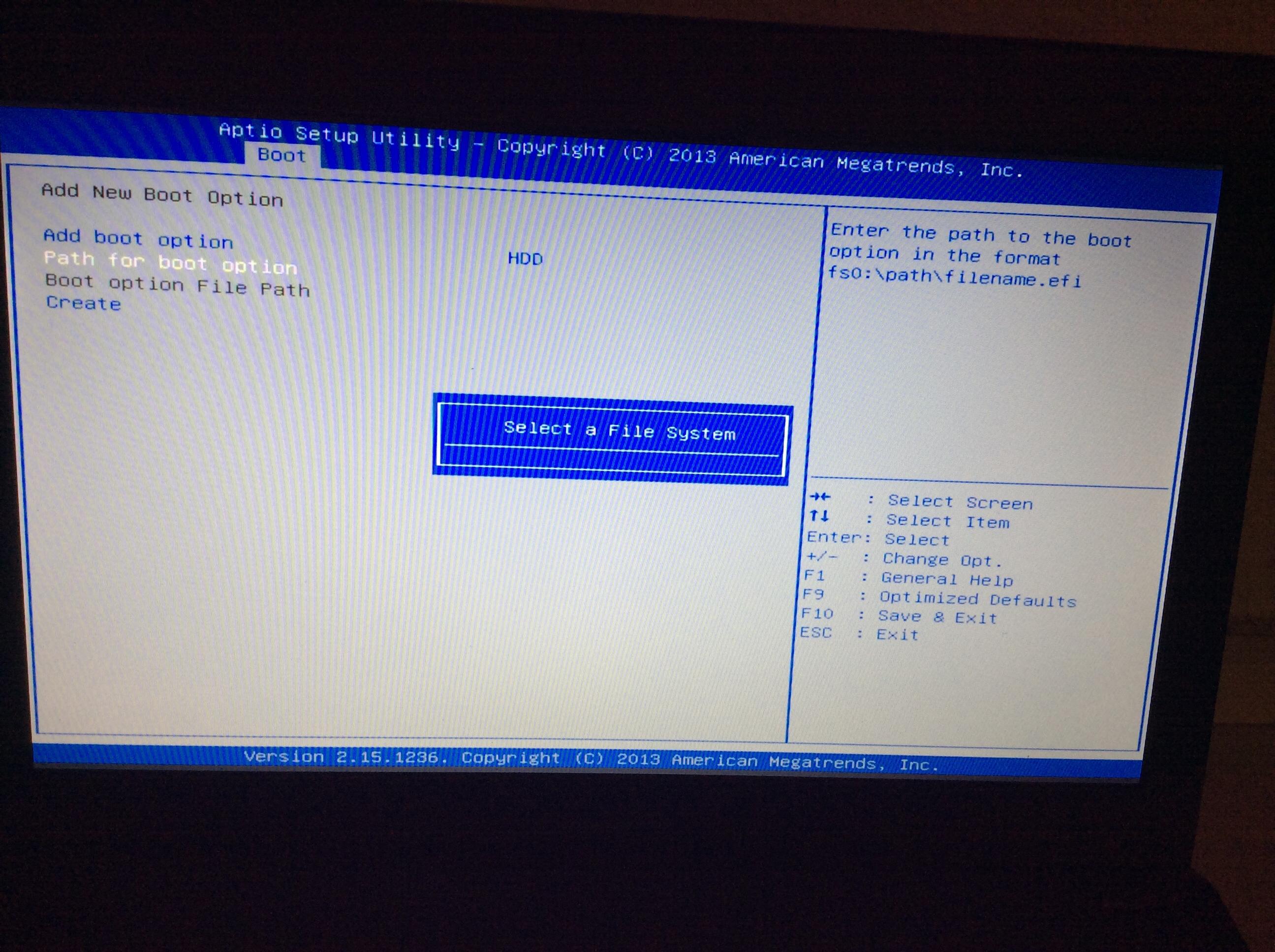

Ist Bild 4 das Ergebnis des Anwählens von „Add New Boot Option“?
Ja es stand auf ahci ich hatte es probeweise auf die gestellt, ohne Effekt . Steht nun wieder auf ahci .

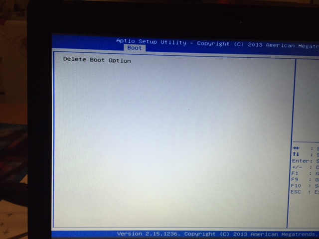

BILD 4 ist das Ergebnis von delete boot Option
Bei add , hängt sich das Bios auf mit irgend einer Fehlermeldung ich mache Schenk, davon ein Bild hnd reich es nach
Bei add boot Option gebe ich HDD manuell
Wenn ich das das Devise auswählen will kommt die Fehlermeldung im letzten Bild und nix geht mehr

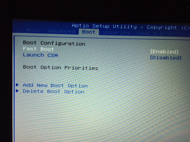

Boot -> Launch CSM.
Versuch das mal zu enablen.
CSM ist das Compatibility Support Module, eine emulierte Bios-Schicht auf dem EFI.
Laß die Option erst mal auf AHCI.
Die Meldung oben rechts in Bild 2 „fs0:\path\filename.efi“ läßt vermuten, daß immer noch ein UEFI genutzt wird. Habe über die Suche nach „launch csm“ übrigens diesen Thread von jemandem mit einem ähnlichen Problem gefunden. Stell die Option „Launch CSM“ aus Bild oben deshalb bitte auf „Enabled“.
Es ist möglich, daß du ein BIOS-Update (Aktualisierung der Firmware) durchführen mußt, aber lies vorher diesen Thread im Luxx von jemandem, der es geschafft hat, von DVD zu booten.
AHCI ist richtig,
Launch CSM“ bitte auf „Enabled" dann wird von DVD Booten und Windows 7 installation ist möglich.
Nach installation Launch CSM deaktivierten und Legacy auf UEFI aktivieren damit du von HDD booten kanst.

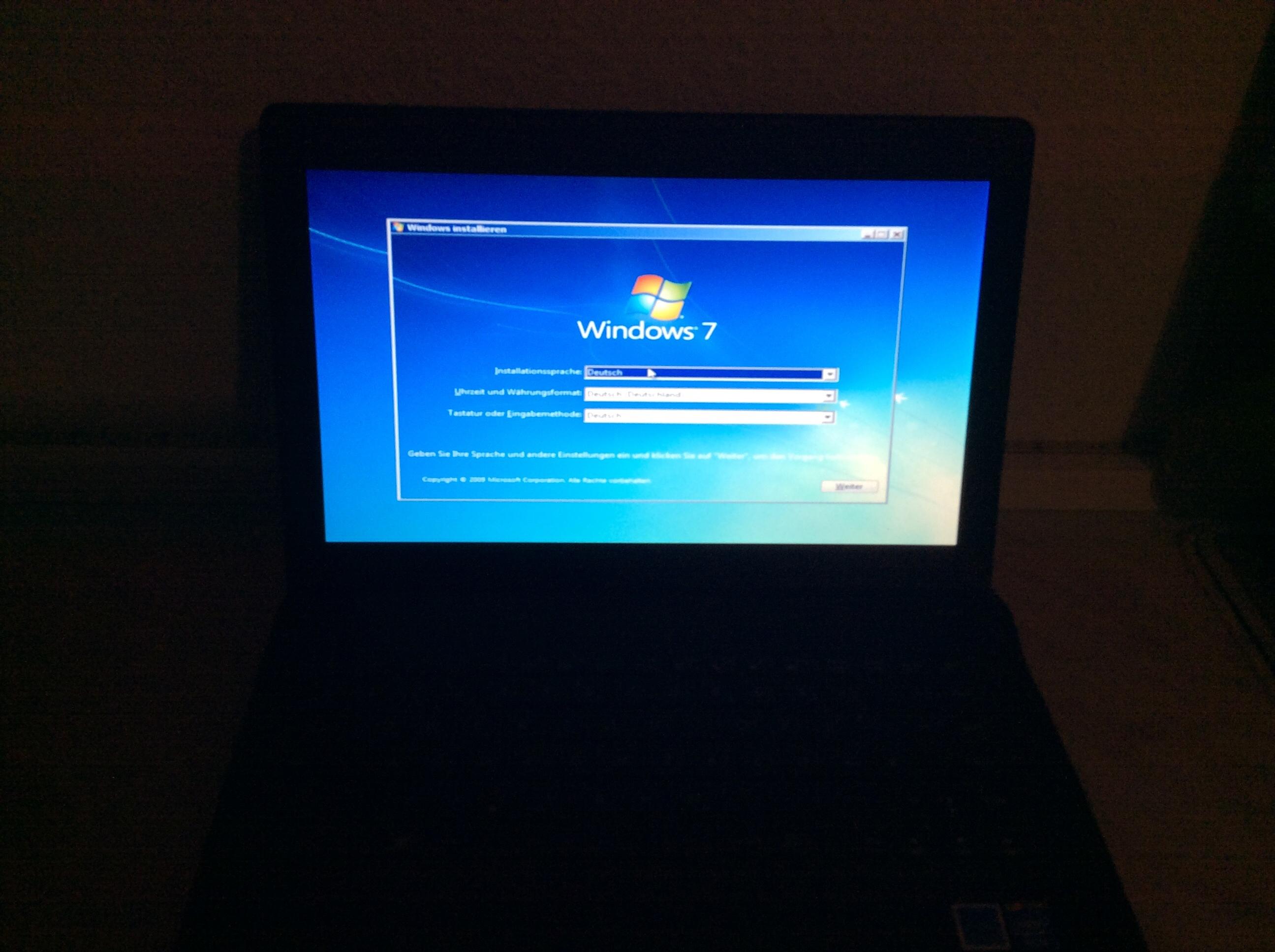

Super Leute danke es geht , nachdem ich jetzt cmd aktivieren könnte ist er ganz normal von der cd gebotet
Vielen lieben Dank nochmal an alle

Meine Frage an euch ist jetzt was es mit diesem CMS auf sich hat im Bild , sobald ich dieses wieder deaktiviere läd der Rechner nur ins Bios , und sercure boot das selbe , muss beide Optionen deaktiviert haben .
Ist das normal ?!
Unter Win 8.1 war beides aktiv und fast Boot auch
Windows 7 ist für Secure Boot zu alt. Das kann Windows erst ab 8.
CSM (nicht CMS) müsste bei Windows 7 mit 64 Bit eigentlich nicht unbedingt aktiviert werden (mit 32 Bit dagegen schon), aber manchmal gibt's eben auch so Probleme. Nach einer Installation ist eine Änderung aber nicht mehr möglich, da (unter Windows) ohne CSM die Festplatte mit GPT verwaltet werden muss, mit CSM dagegen mit MBR.
Da du jetzt mit MBR installiert hast, kannst du nicht mehr ohne Weiteres wechseln.
