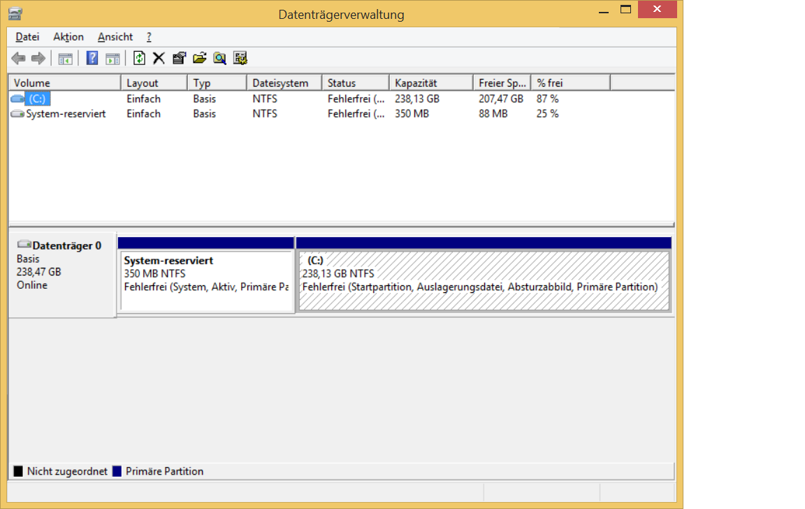

Screenshot von der Datenträgerverwaltung bitte.
Ich würde auf fehlende UEFI-Boot-Partition tippen.
nein, wenn du launch CSM deaktiviert, schaltest du sowohl die legacy, als auch die uefi bootoption komplett ab, das ist klar, das dann nichts geht. du musst den csm schon starten lassen und dann entsprechen uefi bootoption filter oder legacy bootoption filter oder beide auswählen.
Ich habe alle Partitionen gelöscht und ein neues Laufwerk erstellt, dabei wurde die 350MB große Partition als System-reserviert mit erstellt
Dann ist von der Seite aus alles gut.

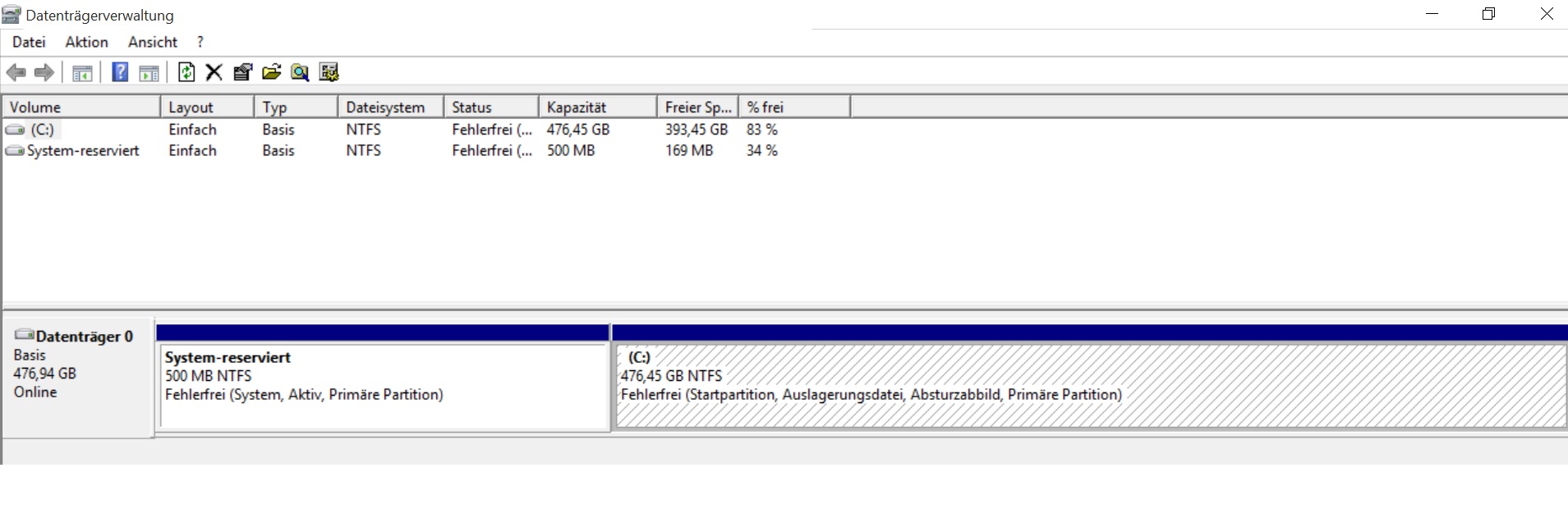

ist der Stick FAT formatiert?
Das ist eigentlich meine Frage gewesen. Schau mal in der Datenträgerverwaltung nach(vllt. auch Screenshot posten).
Nein, der Stick ist mit NTFS formartiert.
Verstehe aber nicht, was das damit zu tun haben soll? :)
Hier mal ein Bild von der Datenträgerverwaltung:
wenn der Stick NTFS formatiert ist, kannst du Windows nicht im UEFI Modus installieren, weil eben der Stick nicht erkannt wird.
Die HDD ist jetzt im MBR Partitionsstil eingerichtet, damit UEFI funktioniert, muss sie im GPT Partitionsstil sein, also nachträglich in GPT konvertiert werden. Erst dann kannst du von CSM auf UEFI umstellen.
