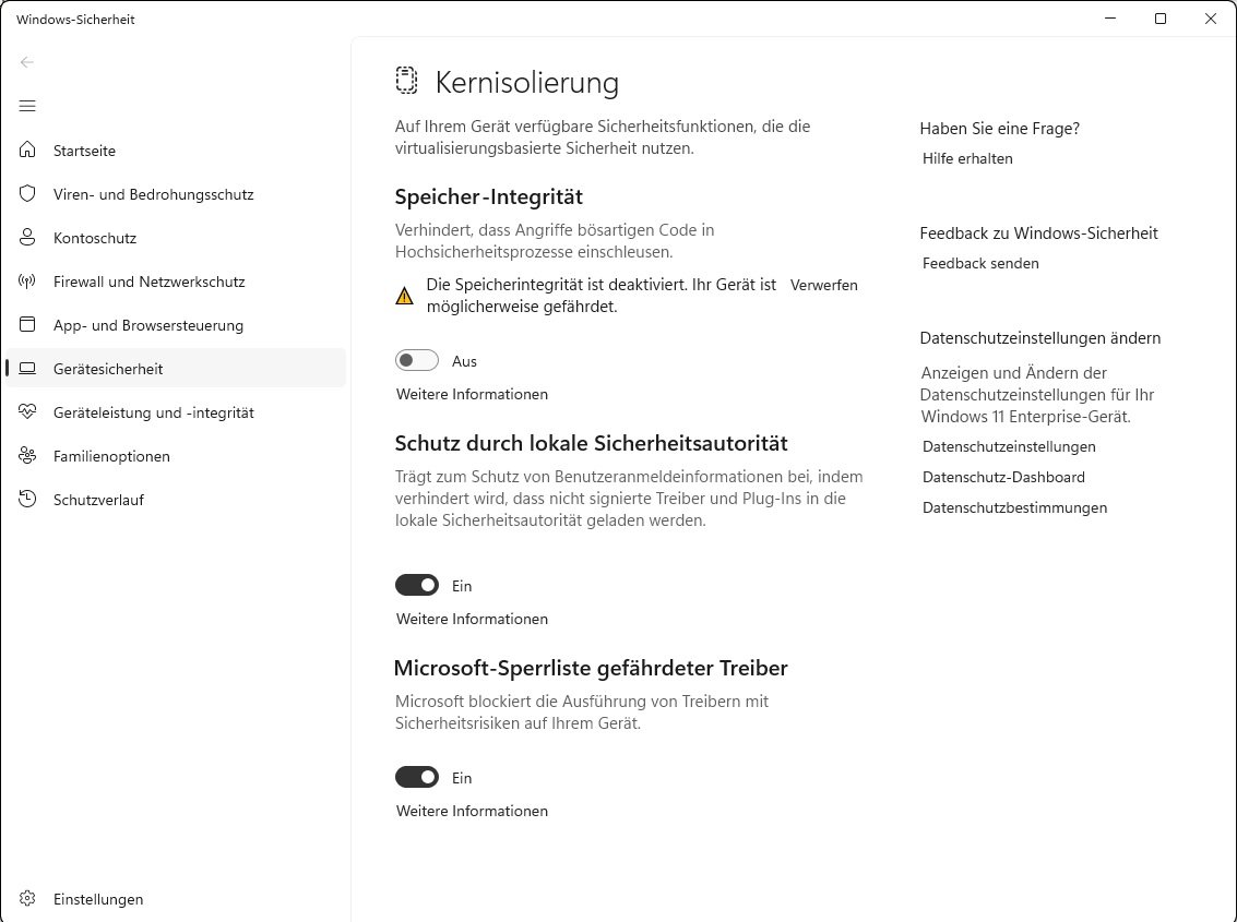

was ist VBS ?
meinst du das ? da hab ich nie was eingestellt :D

https://learn.microsoft.com/de-de/windows-hardware/design/device-experiences/oem-vbs
--> siehe Tests hier: https://www.computerbase.de/artikel/betriebssysteme/windows-11-vbs-hvci-spiele-benchmarks.83639/ , da wird auch mit VBS an/aus gebencht, nennt sich Speicherintegrität in den Einstellungen und kann halt mal auch den Boost verhindern.
