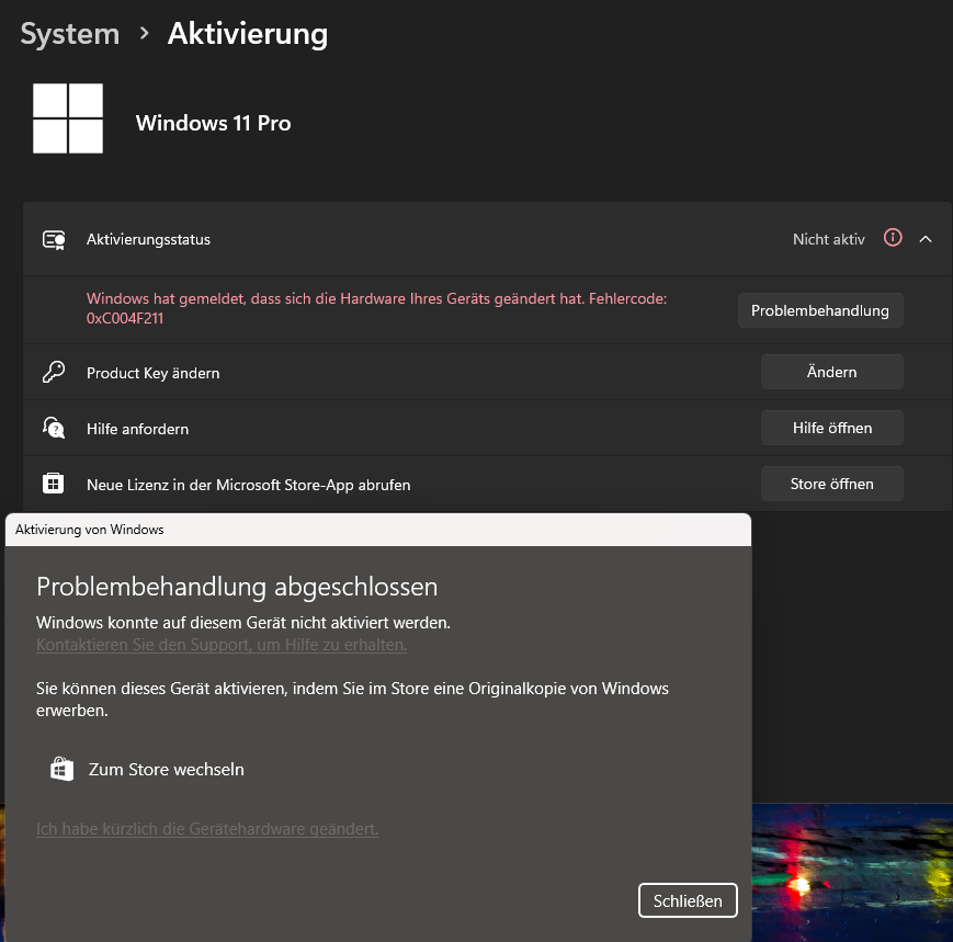

So ich bin nun im Windows wieder drinnen allerdings ist mein Windows jetzt nicht mehr aktiviert und lässt sich auch nicht so einfach mehr aktivieren. Jemand eine Idee? Ich war auch im Browser nirgendswo mehr angemeldet was ich sonst immer war o.0

'Ich habe kürzlich die Gerätehardware geändert' startet die Problembehandlung - möglicherweise klappt ein Umzug vom 'alten' Gerät.
Ist ein leicht peinlicher Fehler von MS, der immer wieder aufftaucht seit der Umstellung der Server.

Beim Hardware Wechsel kam diese Meldung:
Ich bin auch glaube gerade nicht mit dem Microsoft Konto am PC verbunden weil ansonsten würde beim nächsten Neustart der Pin Fehler wieder beginnen
Windows kann nicht aktiviert werden.
Windows kann nicht erneut aktiviert werden, da die Server derzeit nicht verfügbar sind. Warten Sie einige Minuten, oder versuchen Sie, Ihr Microsoft-Konto erneut hinzuzufügen.

Habe Windows wieder Aktiviert bekommen mit dem Hardware Button
