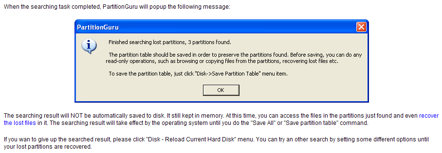

Wenn die Platte weniger als 2 TByte Kapazität hat, was bei Laptops ja zZ noch wahrscheinlich ist, dann könntest Du es mit der freien Version von Partition Guru versuchen ( download ). Selbstverständlich nicht auf die Platte des Freundes installieren. Bedienungsanleitung ==> manual
https://www.computerbase.de/forum/t...verytool-sammlung.58108/page-11#post-11082294
Zunächst einmal Tools ==> "Check Partition Table Error" probieren.
Wenn das nicht hilft, dann Tools ==> "Search Lost Partitions" (Partition Recovery) versuchen.
Solange man nicht "Save All" oder "Save Partition Table" anwählt, werden dabei keine Änderungen auf die Platte zurückgeschrieben. Man kann aber schon Daten von den gefundenen Partitionen herunterkopieren.
