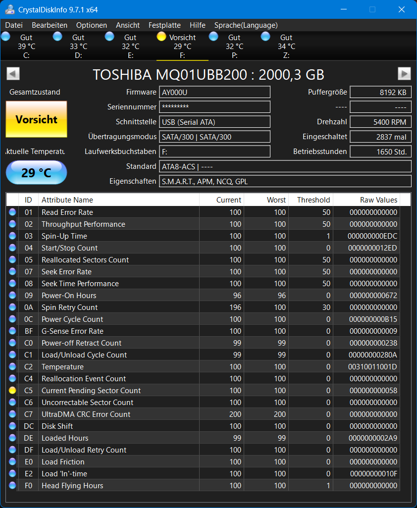

eine Bekannte kann auf Ihre Toshiba-USB-2,5-Zoll-Festplatte (USB-powered) nicht mehr zugreifen.
Beim Anschluss des Laufwerks hört man den Spindelmotor anlaufen und eine weiße LED signalisiert "irgendein Leben". Immerhin sind keine auffälligen, regelmäßigen Klackgeräusche zu hören. Im Geräte-Manager wird die HDD als "TOSHIBA External USB 3.0 USB Device" mit dem Gerätestatus "...funktioniert einwandfrei." eingebunden.
Im Datei-Explorer von Win11Pro wird mir zwar das Laufwerk mit einem Laufwerksbuchstaben angezeigt, allerdings kann ich darauf nicht zugreifen. Beim Anklicken erscheint keine Fehlermeldung, aber ein rotierender Kringel ("Sanduhr") – weiter geschieht nichts. Mit dem "MiniTool Partition Wizard Free 12.9" konnte ich immerhin sehen, dass sich auf dem Laufwerk eine NTFS-Partition befindet.
CrystalDiskInfo zeigt des Gesamtzustand mit "Vorsicht" an und lt. dem gelb markierten Attribut "Current Pending Sector Count" gibt es 88 problematische Sektoren:
Was würdet ihr jetzt tun?

Und der G-Sensor ist 9 mal angesprungen. Macht er immer dann, wenn die HDD im laufenden Betrieb einen Stoß abbekommt, den die HDD mitbekommt. HDDs sind sehr empfindlich.
Reaktionen: nutrix, CountSero, AK_CCM und eine weitere Person

Dann keine Sekunde mehr Strom dran lassen.
Daten retten oder retten lassen. Letzteres ist teurer, aber einfacher

Habe meiner Bekannten mitgeteilt, dass das ein Fall für Profis ist, nicht für mich. Weder habe ich 4 TB freien Speicherplatz, noch will ich in die unangenehme Situation geraten, während eines Rettungsversuchs durch einen Fehler die HDD ins Jenseits zu befördern ohne die Daten wiederhergestellt zu haben.
Habe ihr deshalb Ontrack als Dienstleister mit gutem Ruf empfohlen, wo sie sich vorab über die Kosten informieren kann, bevor sie einen Auftrag erteilt.
