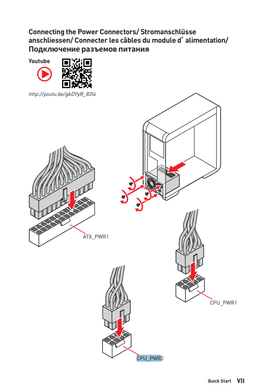

  • Wird der zweite 12V-Stecker für diese CPU zwingend benötigt? Das NT hat leider nur einen 12V für die CPU.
2x 12V P4 reicht.

Im QuickStart-Guide ist tatsächlich der Anschluss des zweiten 12V-Steckers abgebildet. Verstehe dann nur nicht wieso es eine rote LED am 12V-Steckplatz gibt, die dann aus geht sobald einer eingesteckt ist, wenn hier doch zwei verwendet werden sollen?! Oder ist das trotzdem nur so ein "Der Vollständigkeithalber"-Ding?

Den zusätzlichen CPU_PWR braucht man normalerweise nur bei OC und ist bei der AM4 Plattform an sich eigentlich ohnehin überflüssig. Kann natürlich sein das du beide brauchst weil MSI was komisches macht aber das sollte dann eigentlich nicht starten.

Also wenn 1x 8-Pin (der richtige! - vermutlich pwr1) angeschlossen ist, sollte das zumindest für's booten, Desktop usw. ausreichen.
Hab schon beide Anschlüsse probiert, ändert sich nix.
