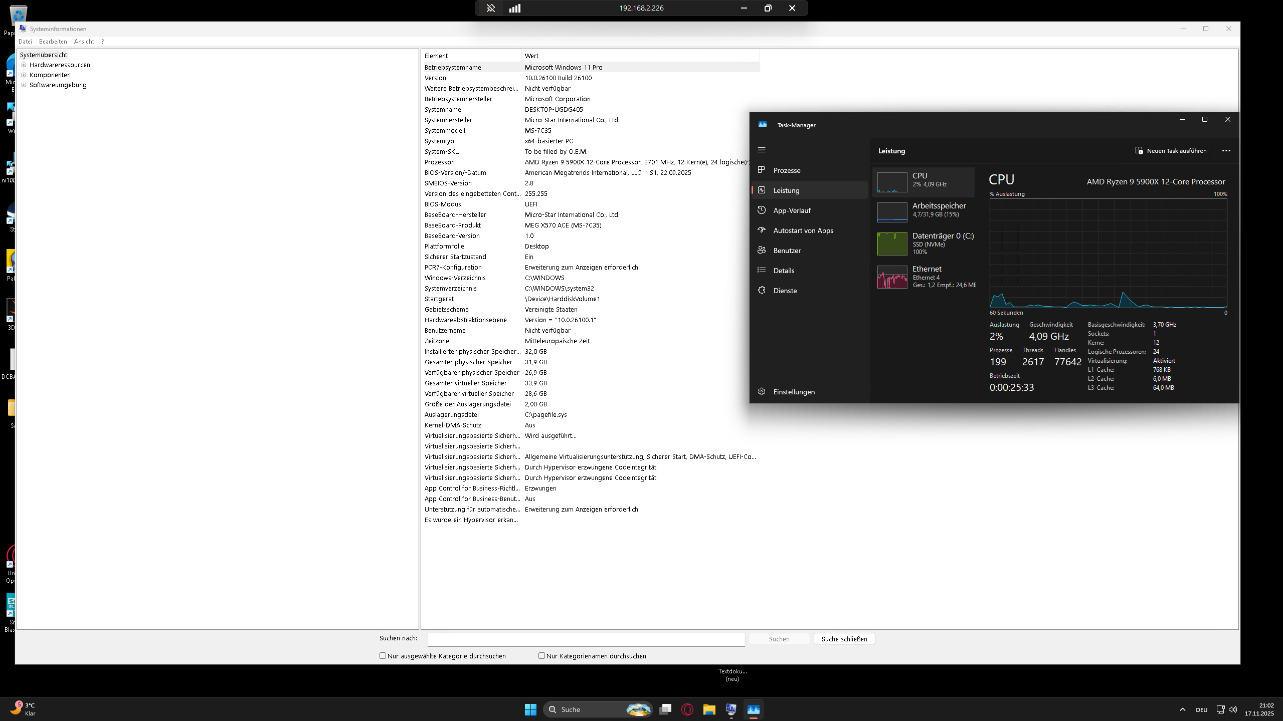

Ich hatte auf der Platte glücklicherweise den Remote-Zugriff aktiv. Und siehe da, ich komme auf den Rechner, CPU und RAM werden ordnungsgemäß erkannt und Windows ist auch bedienbar. GPU-Treiber installiert, die Karte wird jetzt auch passend im Geräte-Manager und im Task-Manager angezeigt.

Wollte schon fragen, ob er im Netzwerk pingbar ist, oder ähnliches. Das bestätigt, dass er ordentlich hochfährt.

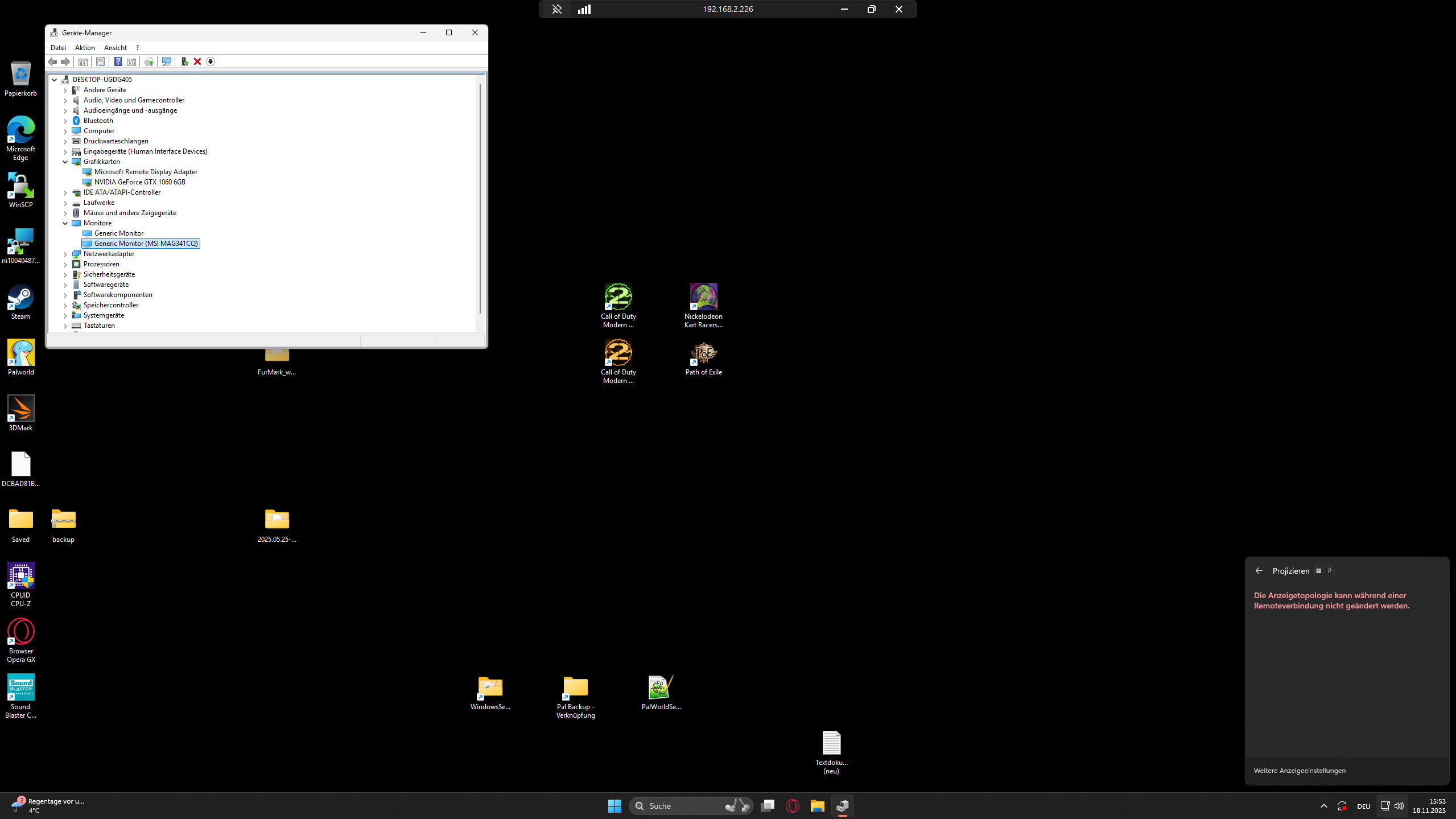

Wie sieht's denn im GM genau aus, bezüglich Grafikkarten?
Geht was mit WIN+p ("Projizieren", zur Auswahl der Anzeige(n))?
Hast du die anderen Grafikkarten auch nach CMOS-Reset reingesteckt, und getestet?
Änderungen an den Bildschirmeinstellungen ist über Remote nicht möglich.
GPU wird als "funktioniert einwandfrei" erkannt.
Das lustige ist, der Monitor wird auch gelistet als "funktioniert einwandfrei" :D
