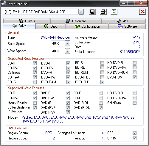

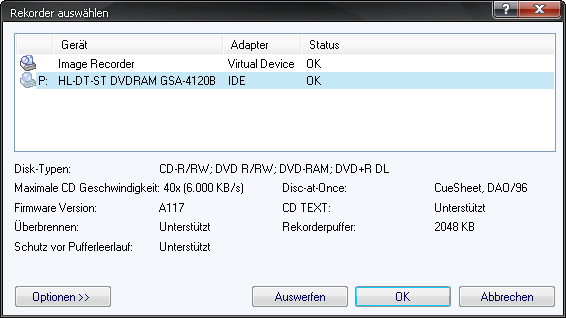

Ich hab auch den 4120B und kann in Nero DL(+) auswählen und es ist schei*egal, ob zu dem Zeitpunkt ein DL-Rohling oder gar nix im Laufwerk liegt. :o Daran kanns nicht liegen.
Edit:
Ob seine Rohlinge letztendlich beschrieben werden können, kann ich nicht beantworten,
aber in Nero sollte die Funktion zur Erstellung einer DL-DVD trotzdem verfügbar sein.
Hab den gleichen Brenner auch auf nem N-Force-Chipsatz laufen und hab diese Option verfügbar, nur ist bei meinem die Firmware neuer.
Edit 2: Die 117er Firmware in den Anhang gepackt. (im 7-zip-Format, da klein genug, ums noch als Anhang unterzubringen)
Der Brenner sollte laut Hersteller beim Flashen alleine als Masterlaufwerk am sekundären IDE-Kontroller hängen.
(Um mich abzusichern: Ich übernehme keine Haftung für Schäden, die durch die Nutzung des angehängten Programmes entstehen. :rolleyes:)

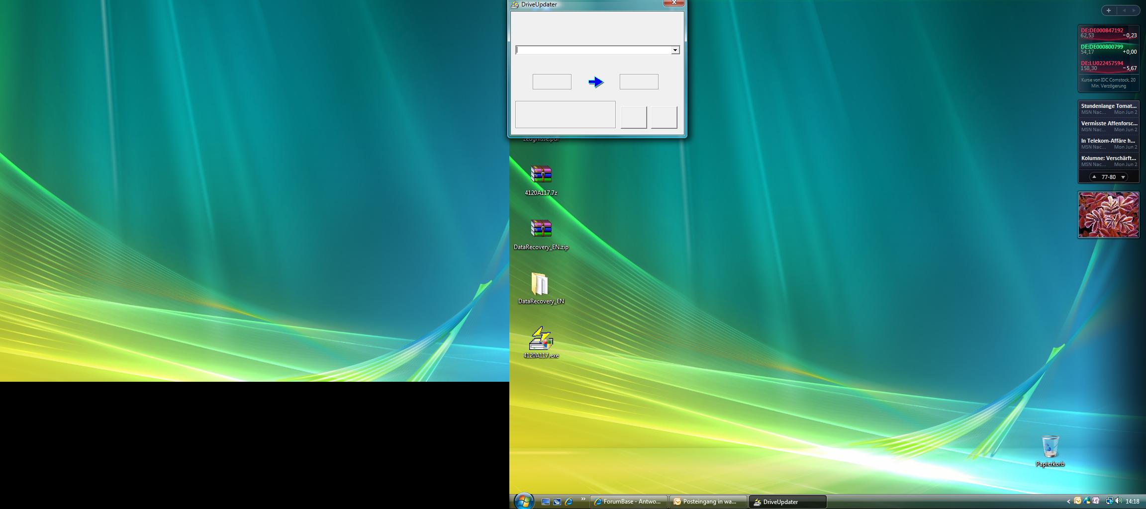

Ich kann das Firmware update gar nicht machen. Bei mir kommt eine Fehlermeldung Ein ungültiges Argument wurde vorgefunden. Und dann klicke ich auf ok dann kommt das Fenster
