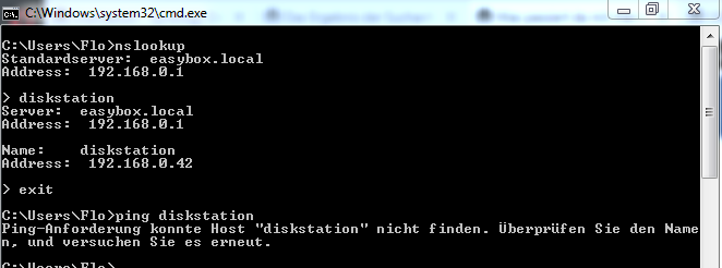

Hallo, ich habe seit 2 Monaten die gleiche Box. Leider funktioniert seitdem DNS nicht mehr sauber, kennt das Problem jemand?
Meine Diskstation erreiche ich nur noch per IP, bei einem Ping etc. wird der Name nicht aufgelöst. Mache ich aber einen nslookup, erscheint sie dort. Ich hab eigentlich alle Geräte auf DHCP, nur IPv4 aktiviert, v6 deaktiviert. An der Box selber gibt es ja nahezu 0 Einstellungsmöglichkeiten. :(

Über IP kann ich pingen und zugreifen, aber über Namen nicht. IPs sind alle DHCP
Da der Lookup funktioniert, würde ich mal behaupten das Ding hat einen funktionierenden DNS Server :D
Vielleicht spinnt Dein lokaler DNS Cache?
ipconfig /flushdns
Hi,
bitte nimm in den IPv4 Netzwerkeinstellungen deiner Netzwerkkarte/-verbindung folgende Einstellungen vor:
Anstelle von "fritz.box" trägst du bei dir bitte "easybox.local" ein. Danach sollten sich die mit dem Kabelrouter verbunden Netzwerkgeräte auch über den Hostname anpingen lassen.
Btw. Warum deaktivierst du IPv6? IPv6 ist nicht pauschal für alle Netzwerkprobleme verantwortlich und schlicht die Gegenwart in Sachen Netzwerkadressen. Bitte wieder aktivieren :)
