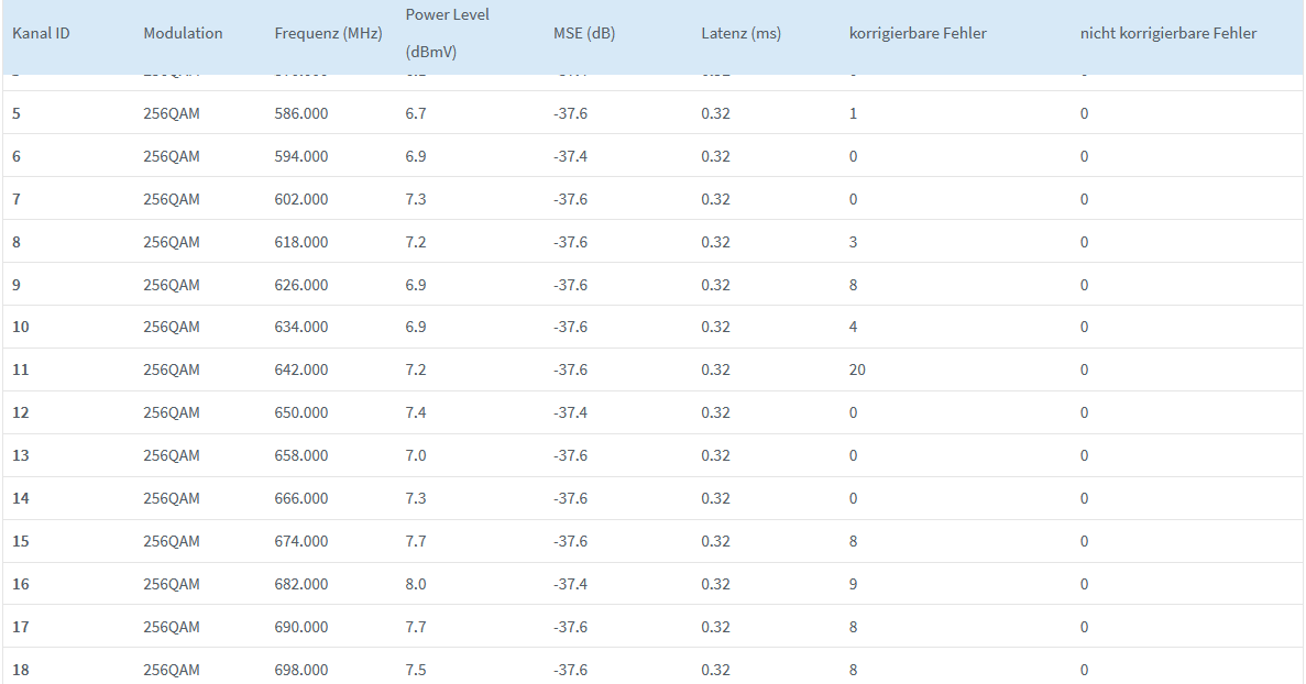

Hier mal meine Werte und der Grund warum am Freitag noch jemand kommt:
DownUp
Meine PowerLevel Werte sind für den Arsch, da muss noch mal nachgepegelt werden.
Was mich aber am meisten ankotzt an der jetzigen Situation: keiner der Techniker kann dir sagen was Phase ist ohne einen kompletten Plan der Verkabelung zu kennen.

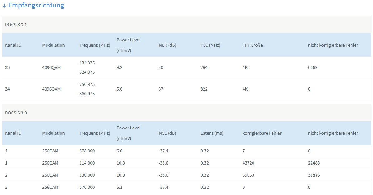

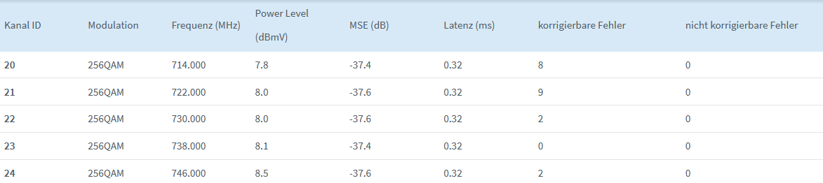

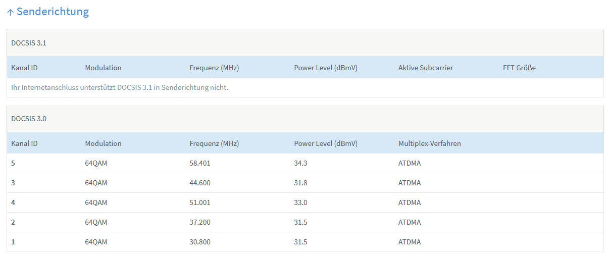

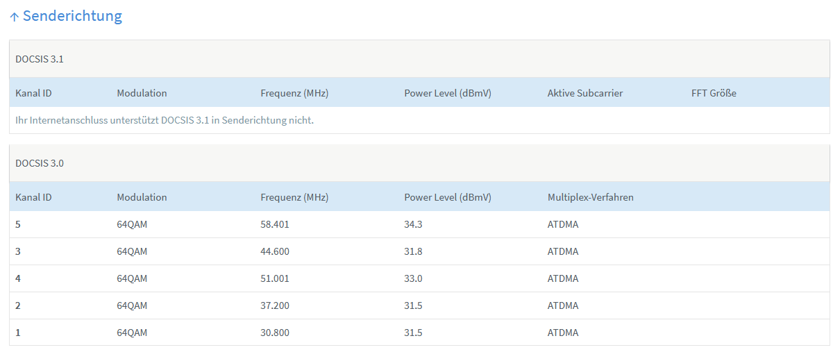

Hier die gewünschten Screenshots.

Danke.
Deine MSE Werte sind in Ordnung, aber dein PowerLevel etwas zu hoch soweit ich das bisher verstanden habe. Die sollten um null +/- sein (aber nagelt mich jetzt nicht drauf fest, ich lern gern noch was dazu).
Die "wenigen" nicht korrigierbaren Fehler sind soweit ok (verglichen mit meiner Leitung), vorausgesetzt, deine Box ist nicht frisch gestartet vor dem Screenshot.
Da muss ein Techniker kommen, deine Dose messen und entweder die Anlage im Keller modernisieren oder zumindest richtig einpegeln.
Schau auch nochmal in die Ereignisanzeige, ob die Verbindung wirklich ganz abbricht oder andere Fehler vorliegen. Wende dich bei Verbingsproblemen aber direkt an VF.
Ereignisanzeige ist ohne ungewöhnliche Vorkommnisse. Gestern war auch der Techniker da und hat neu eingepegelt. Wurde gefühlt aber etwas schlechter dadurch und der Fehler besteht weiterhin.
