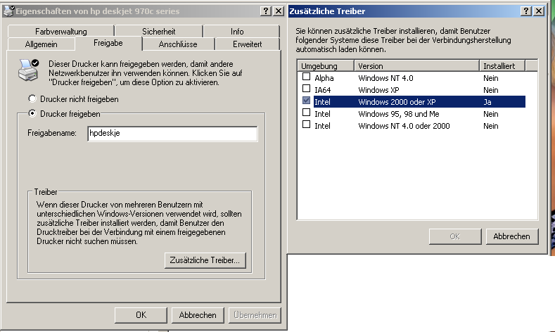

Hallo leute das Problem ist behoben ,
so wirds gemacht !!!
1. Drucker PIXMA IP 4500 installieren
2. Zusatz Treiber besorgen und unter Freigabe Zusatz treiber istallieren

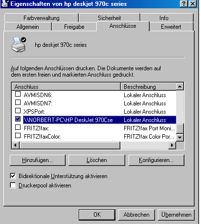

3. Drucker über die Netzwerk umgebung / arbeitsgruppen. suchen und verbinden
4. Ducker symbole sollte nun in der system streuerung drucker und fax geräte mit der namen und automatisch verbinden zu finden sein sollte es funktionieren ist alles perfekt sollte der Pc nicht antworten oder nicht Drucken kontrolliern ob anschluss richtig eingestellt und konfiguriert ist.
Alles fertig und richtig insalliert viel spas beim Drucken :-D

Der Rechner an dem der Drucker angeschlossen wird, stellt auch die Treiber zur Verfügung. Sollte er an XP angeschlossen sein, musst Du zusätzliche Treiber für W7 nachinstallieren, die Du beim Hersteller besorgen musst. Sollte das nicht unter XP möglich sein einen Zusatztreiber für W7 einzubinden, musst Du den Treiber bei W7 installieren und den Ort des Druckers angeben bei/nach der Installation indem Du den Netzwerkdrucker, der vorher unter XP freigegeben wurde, einstellst.
Dein Drucker: Unterstützte Betriebssysteme Microsoft Windows 2000 Microsoft Windows XP Microsoft Windows Vista, da steht nichts von W7.
* Verwenden Sie einen Windows Vista Treiber. Die Windows Vista Treiber sind bei den Produkten X6150 sind auch mit Windows 7 kompatibel.
