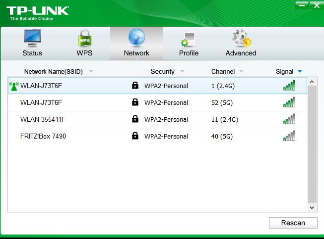

hallo zusammen!
seit ein paar Wochen kann ich mich nicht mehr in den 5g kanal meines wlans einloggen.
ich benutze einen tp-link archer t6e wlan pci adapter und nutze die dazu gehörige software. das bild im anhang zeigt, dass mein router 2.4g und 5g als hotspots anzeigt. tja, bei einloggen ins 5g netz werde ich immer wieder ins 2.4 geworfen.
habe eine telekom 50mbit vdsl Leitung und bei 2.4 wirds nicht ausgeschöpft, das streamen und surfen wird merklich langsamer. ich wohne in einem wohnblock aber jedem router wird doch ein kanal zugewiesen?
danke schon mal für eure antworten!

Vielleicht meint Dein Adapter das es ihm bei 2,4 Ghz besser geht.
Anyway.
Gib dem 5Ghz mal einen anderen Namen und ein anderes Passwort am Router.
Dann nochmal verbinden versuchen.

Ich habe mal im Gerätemanager bei der WLAN-Karte eingestellt, dass bitte 5GHz bevorzugt werden soll. Hast du vielleicht ähnliche Einstellungen? Vorher hat mein Laptop die 5GHz ebenfalls zumeist ignoriert.
Das Lied womöglich daran, dass sich das Gerät bei gleicher SSID beider Netzwerke raussucht (anhand Signalqualität usw.) welches Netzwerk es nimmt oder halt standardmäßig 2,4GHz annimmt. Ändere die SSID des 5GHz Netzes und wähle dich da ein, dann sollte es keine Probleme mehr bereiten, wie @BFF schon meinte.

Die kannst Du getrost deinstallieren. Das kann Windows auch mit Bordmitteln. Derartige Software ist gerne Ursprung undefinierbarer Probleme. Treiber des Adapters installieren reicht vollkommen aus.
