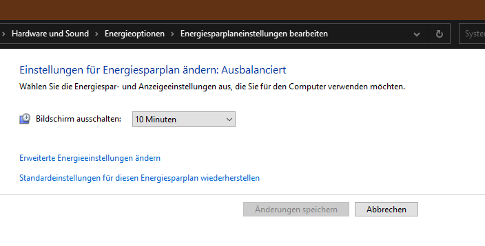

Ich habe an den Einstellungen nichts geändert. Beide sollten eigentlich den Monitor nach 5 Minuten ausschalten (funktioniert) und sich dann nach 15 Minuten schlafenlegen (funktioniert nicht).

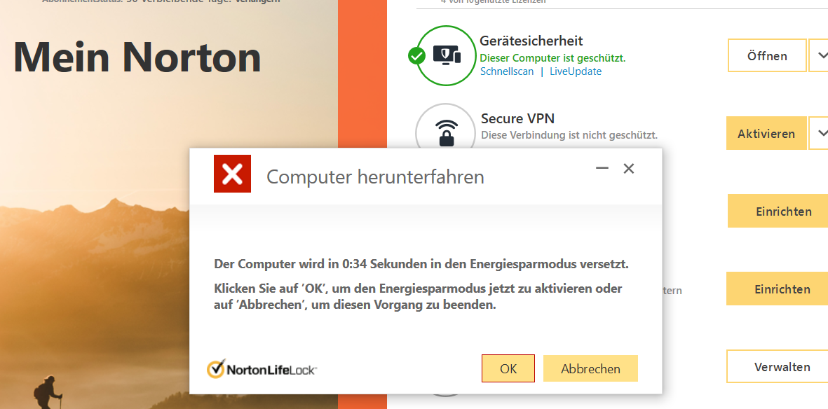

Manuell funktioniert der StandBy bestens! Selbst die Norton Security kann den PC in den StandBy schicken, nur Windows kann es eben nicht. Sämtliche CMD Befehle für den StandBy funktionieren auch tadellos.

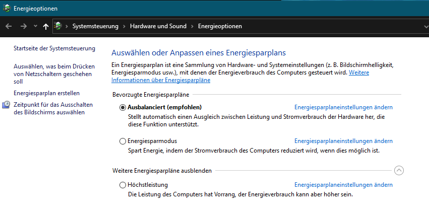

Also sollte es eigentlich an den Energiesparplänen liegen, wobei ich es auch schon mit allen zur Verfügung stehenden Plänen versucht habe. Es geht einfach nicht!

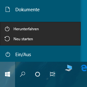

Aber schön zu hören, dass es auch INTEL Rechner betrifft und nicht nur AMD, obwohl, wenn du eine AMD GRAKA im System hast, bleibt der Schuh wieder bei AMD hängen! Denn ohne GRAKA Treiber gibt es keinen StandBy Modus (nur so zur Info). Der Standard GRAKA Treiber von Microsoft liefert keine StandBy Möglichkeit für den PC/Laptop. (siehe folgende Bilder).
TE: Hast du keine AMD GRAKA ist AMD raus aus dem Spiel.

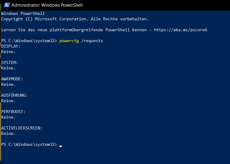

Bitte mal powershell als Admin starten und powercfg /requests eingeben. Falls da was auftaucht, muss das weg. Oft ist es ein Windows-Update-Dienst, der festhängt (MoUsoCoreWorker.exe). Dann einfach die Updatefunktion mal manuell anstoßen.
Anschließend sollte es wieder funktionieren.

Ist ein alter Hut. Habe ich und andere schon dutzendfach durch ... Aber DANKE!
Neue Ideen fehlen!

danke für den Tipp, leider ist das immer so ziemlich das erste was ich mache, und ich habe es auch schon oft durch.
