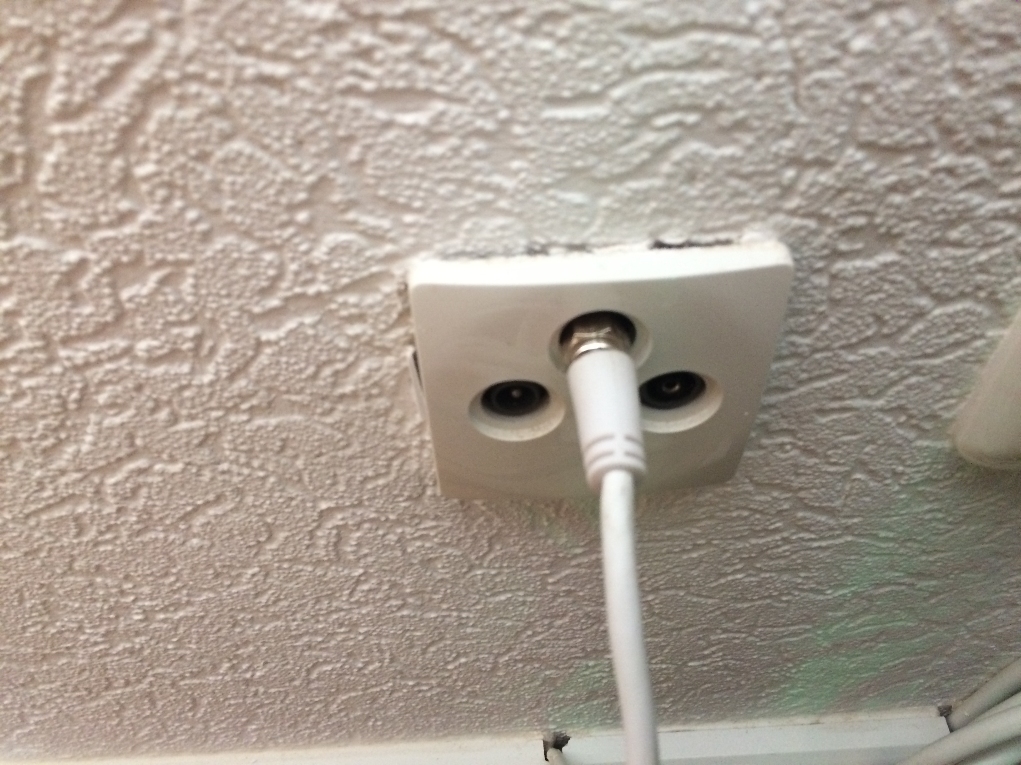

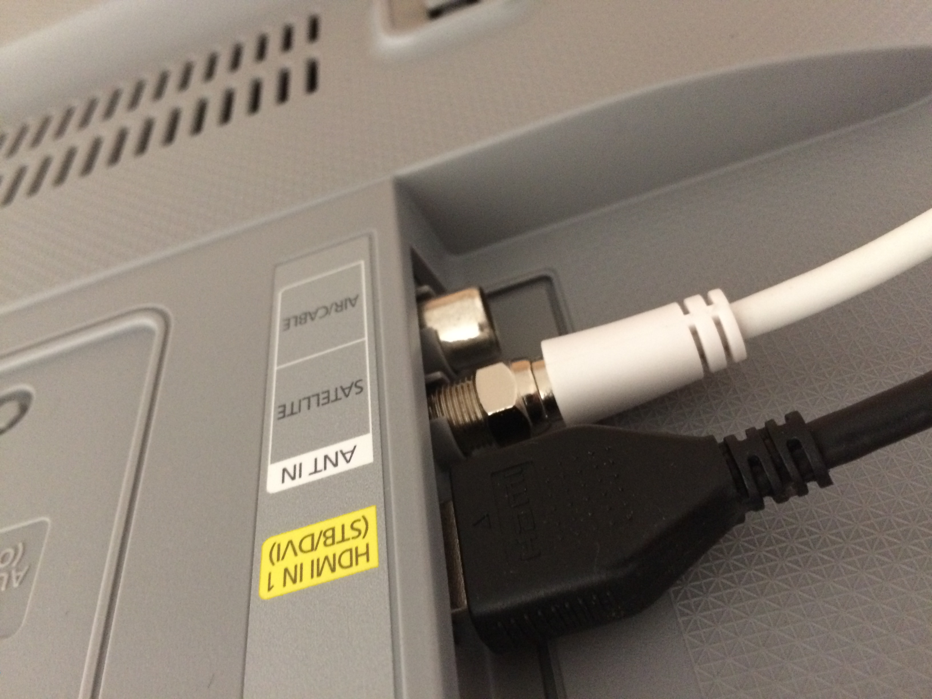

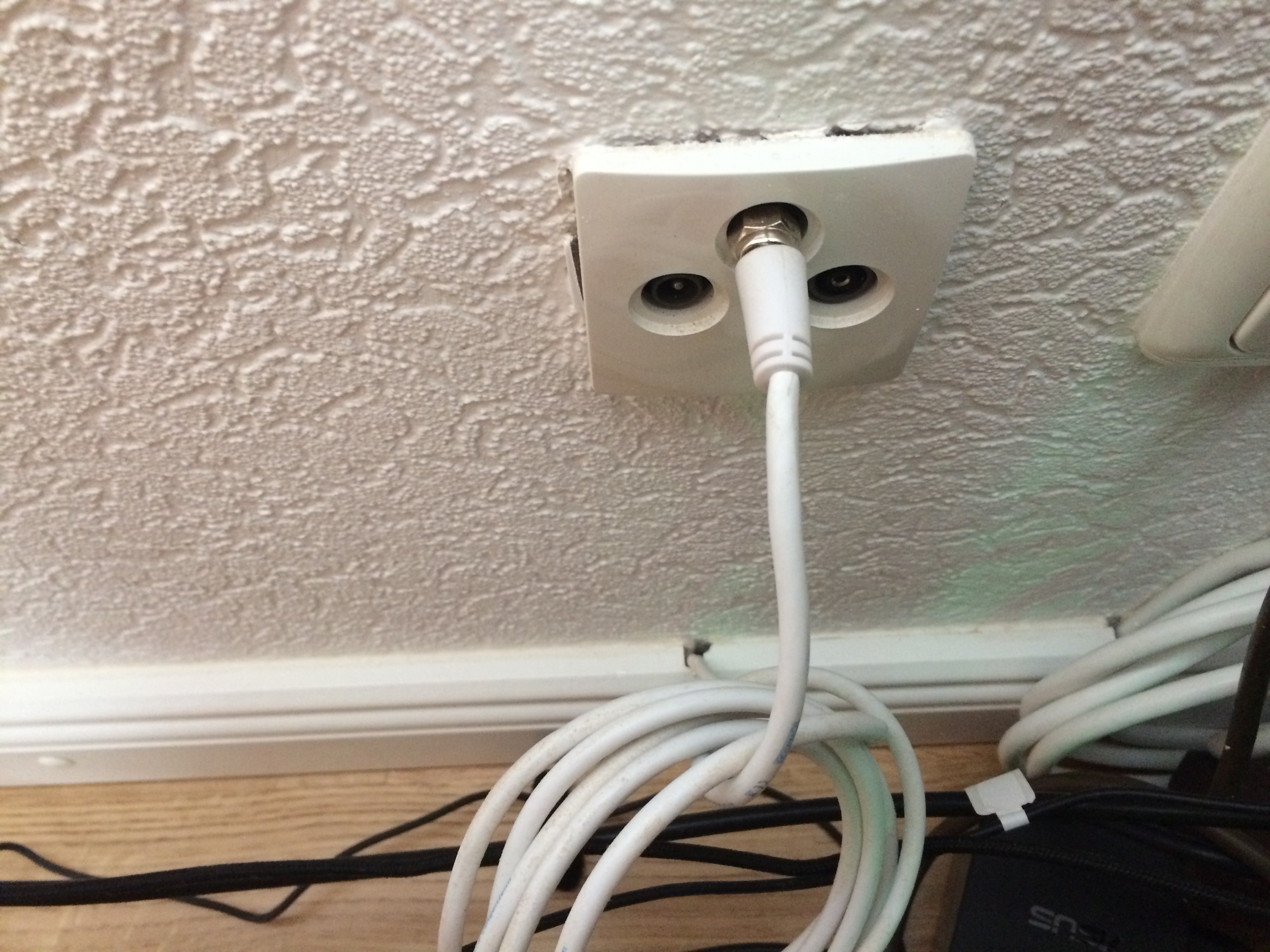

Hier so sieht das ganze aus.
Und am Dachboden ist dann ein Kabel zum Satelitt oder so angeschlossen.
SCHROTT BUDE EINFACH . 100.000€ in den MÜLL

schau bitte zuallererst nach ob die Kabel richtig sitzen.
Ggf. einmal das Antennenkabel abschrauben und nachsehen ob nicht die Litze (Stift innen im Kabel) abgeknickt ist.
Dann schau bitte in deinem TV nach. Dort gibt es bestimmt eine Option, in der du die Signalstärke und die Signalqualität findest.
Wichtig ist die Signalqualität. Diese sollte so hoch wie möglich sein.
Und zu guter letzt. Probier deinen TV an einer Dose aus, die garantiert funktioniert. Wenn dein TV dort funktioniert und an deiner Dose nicht, dann kannst du dort die Suche ansetzen.
Nur wenn alle Dosen nicht funktionieren, kannst du die Anschlüsse an der Sat-Schüssel und ggf. die Schüssel neu ausrichten....

Die Dose zum Beispiel sieht nicht gerade so aus, als hätte sie ein Profi an die Wand gedübelt.

Die Fotos sehen gut aus. Grundsätzlich muss ein Elektriker mit Messgerät nachmessen. Sehen wird man vermutlich nichts, außer du öffnest die Dose und zeigst uns, wie die Verlegekabel an die Dose angeschlossen wurden. Und selbst dann braucht man Messwerte.
