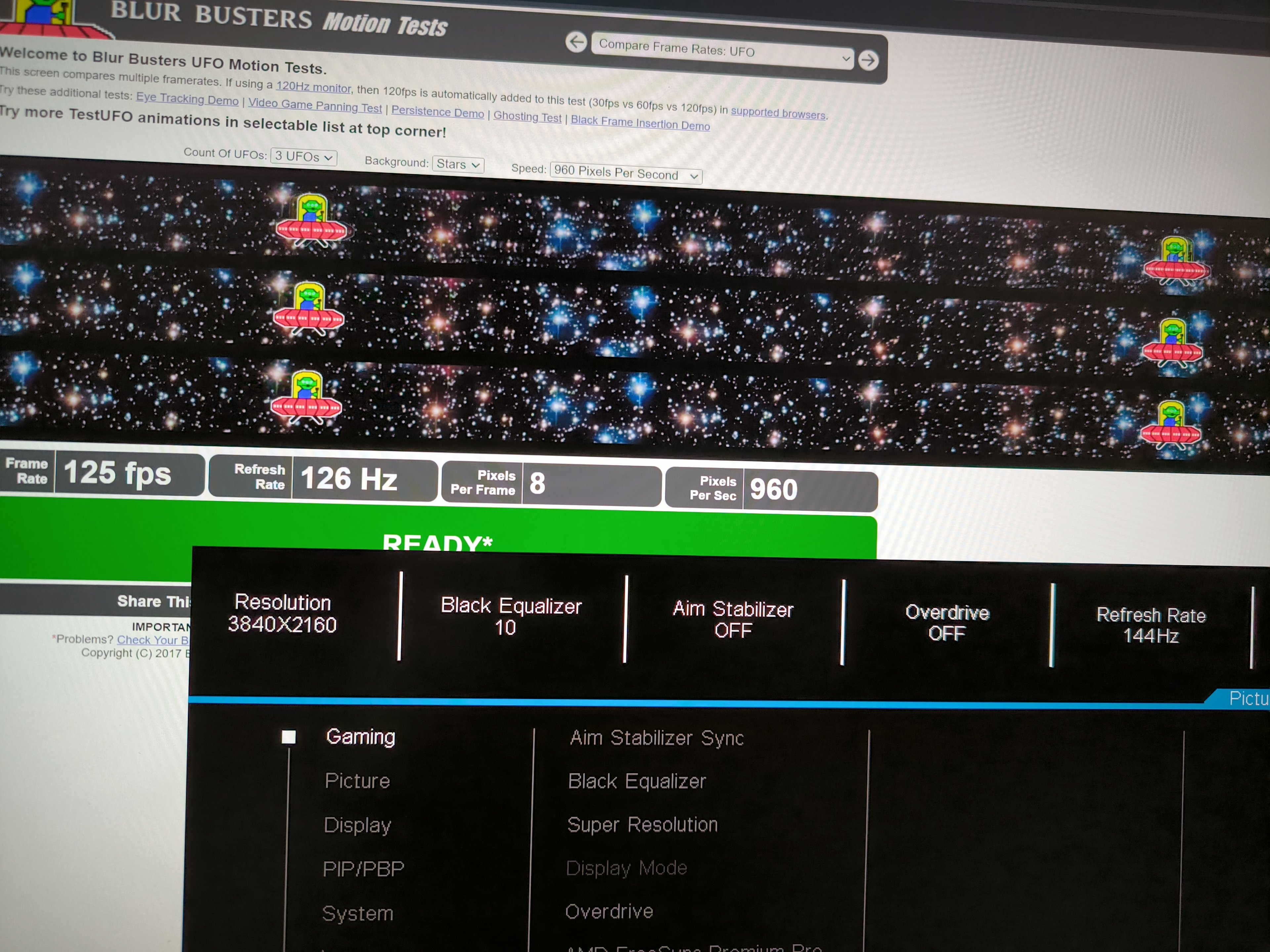

Gerade mal den Ufo Test gemacht während ich dupliziere. Laut der Seite sind es 125 FPS auf 126 Hz. Hilft das?

Habe das Problem selber lösen können.
Nach dem duplizieren stelle ich in Windows Bildschirmeinstellungen für den Monitor die Bildwiederholrate von 144Hz auf 120Hz, klicke danach jedoch auf zurücksetzen. Dadurch springt der UFO Test sofort auf die richtige Hz-Zahl und auch in CS2 ist es jetzt spürbar und gleich wie als wenn ich nur Solo-Monitor an hätte.
Vielleicht hilft das ja jemanden ebenfalls.
