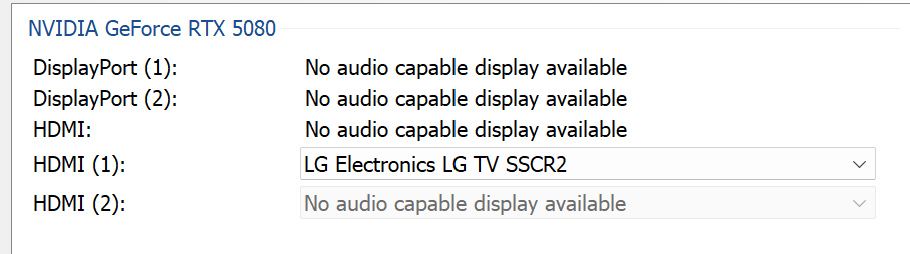

btw. zwecks Port Testen oder so, man kann auch mit einem ganz einfachen passiven/elektrischen Adapter von DP auf HDMI arbeiten an so eine Nvidia (und auch anderen).
Die Nvidia nennt den Ausgang dann sogar um auf HDMI.
Siehe Bild.
Habe ne Asus TUF 5080, die hat 2x HDMI schon drauf und das dritte ist so ein Adapter. (3080 auch Asus TUF war genauso)
Nur der TV ist aktiv im Moment.
