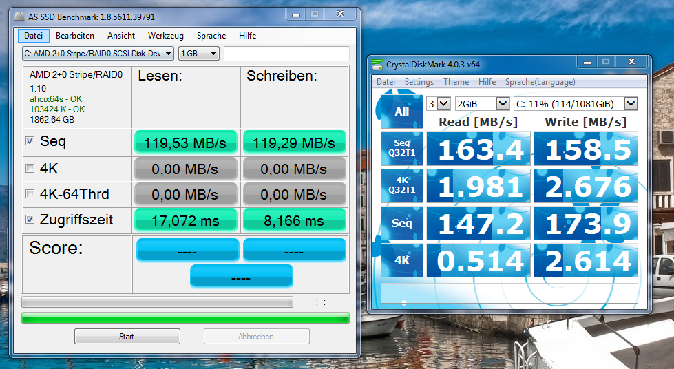

hier mal die neuesten Ergebnisse. Beim AS SSD ist mir aufgefallen, dass die Zahlen oft auf über 500 MB/s gehen -> sehr hohe Schwankungen bei der Geschwindigkeit. Das würde auch erklären warum Windows jetzt gefüllt schneller ist (wegen den Geschwindigkeitskick der teilweise entsteht)
So, ich hab mal schnell eine meiner 2-TB-Festplatten gebencht ... dein Raid 0 sollte in der Theorie deutlich schneller/besser sein ...
Da es das nicht ist, würde ich es wieder auflösen ...
