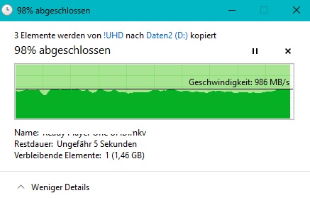

Kein Cache. Warum sollte das nicht realistisch sein?
Das ist eine große Datei die gar nicht in den Cache passt.
Bei vielen kleinen Dateien sieht das natürlich anders aus.

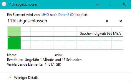

Hier noch mal 3 Datein mit zusammen über 100GB:

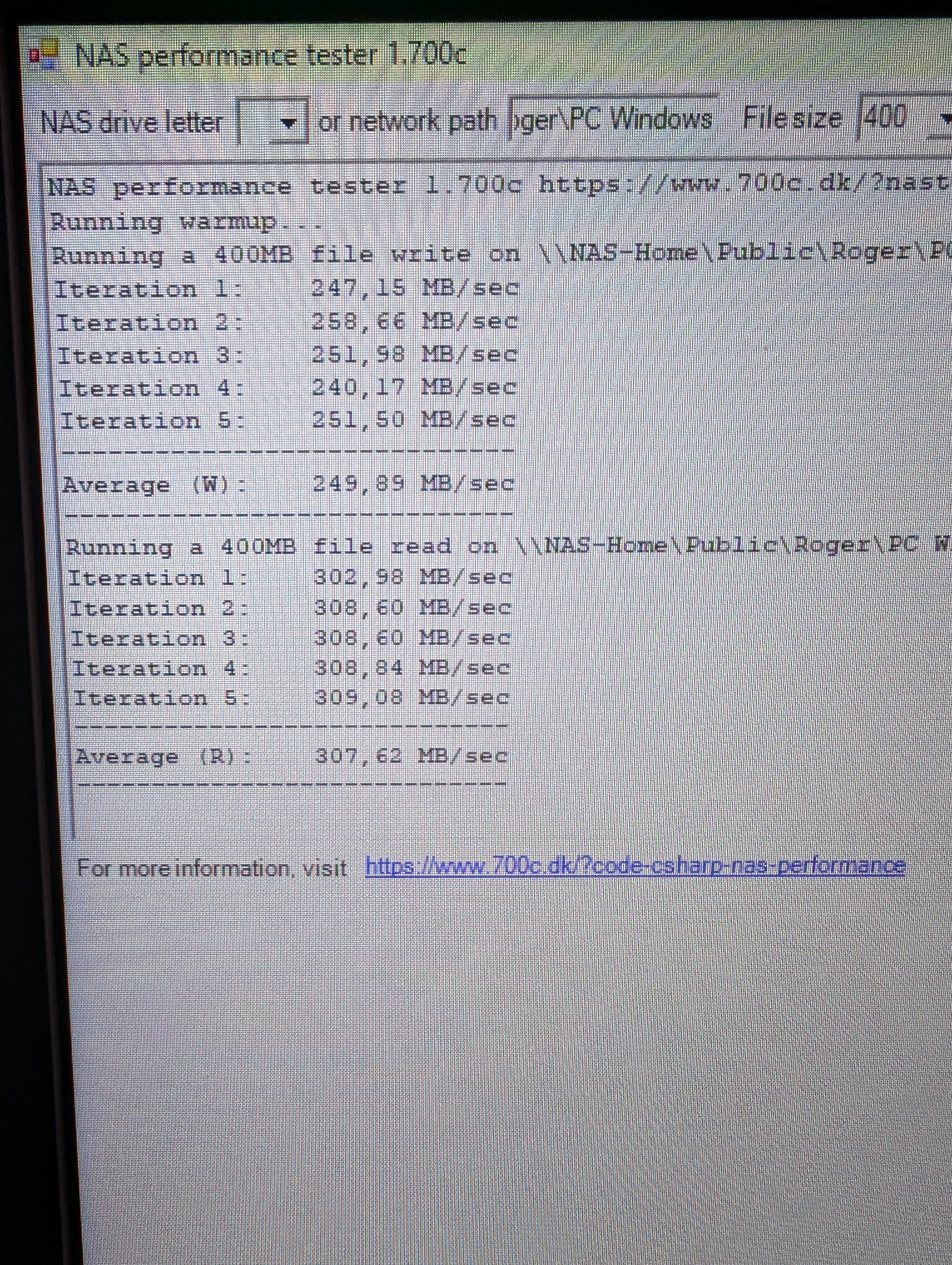

So sehen meine 3 WD Red HDD aus.
