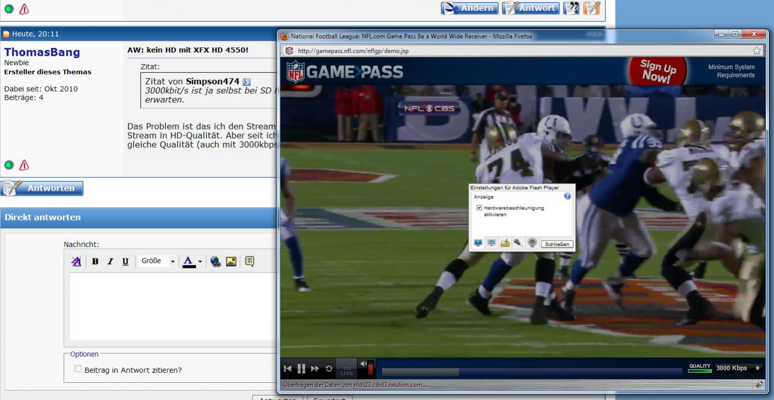

Das deutet schon darauf hin, dass sich noch irgendwelche Einstellungen von der NVIDIA-Karte rübergerettet haben. Was verwendest du für einen Browser? Neuester Flash-Player installiert?
Neuster Flash-Player ist installiert. Und ich verwende Firefox.

Hardwarebeschleunigung war/ist an, hab sie mal raus genommen aber kein Unterschied ist zu sehen!
Das Video, was man in der Demo sieht, liegt gar nicht in HD vor. HDTV bedeutet, das Quellmaterial liegt in 720p (1280x720 Pixel, bei Geräten oft mit "HD ready" bezeichnet) oder 1080i (1920x1080 Pixel, "FullHD") vor und auch eine entsprechende Bitrate für flüssigen Betrieb hat.
Das Demovideo liegt in etwa in 960x540 Pixel vor und wird mit 3 MBits/s angetrieben. Das reicht noch lange nicht für HDTV. Es müssten schon mindestens 720p mit ca. 5 MBits/s angeboten werden.
Das ist ein ganz normaler SDTV-Stream. "HD" ist nur eine Werbezeichnung für die 3 MBits/s (das ist schon nciht schlecht für SD).
