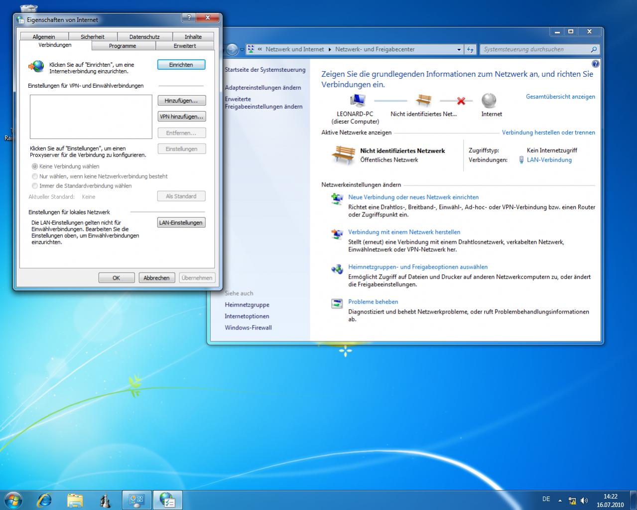

geh in die INTERNET OPTIONEN, lösch bei VERBINDUNGEN alles aus dem weissen Bereich raus . .
DA DARF NIX DRIN SEIN.

@ Stahlseele
s. Bild das war schon eingestellt. Was meinst du soll ich löschen?

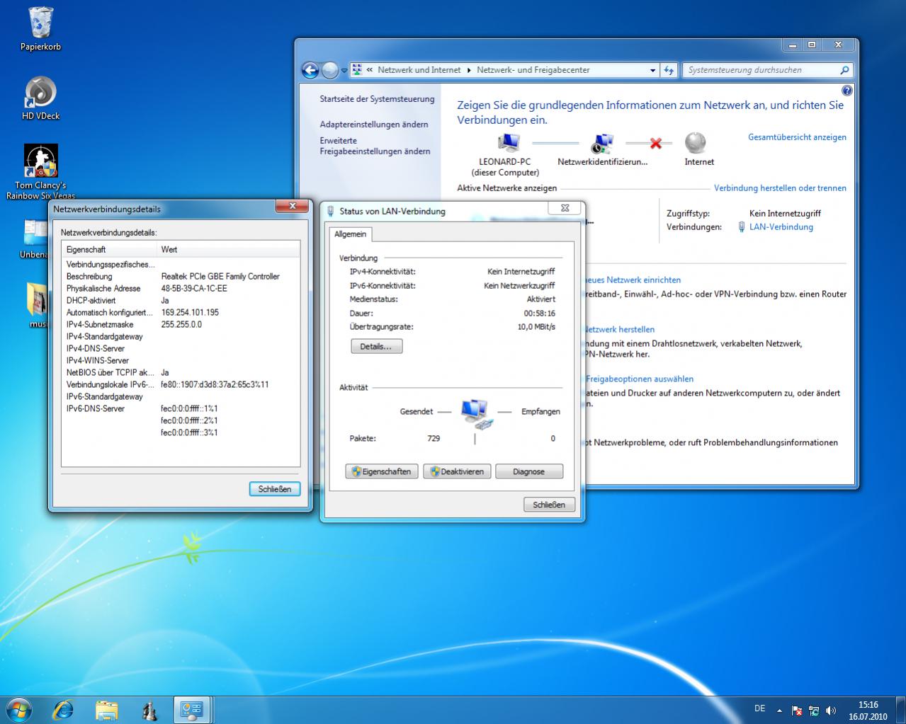

damit kann man doch schonmal was anfangen. Bei dem Bild das zu gemacht hast klick mal bitte auf Lan Verbindung und dann auf Details. Stell davon bitte einen Screenshot rein damit können wir dir dann bestimmt weiterhelfen.

s. Bild
