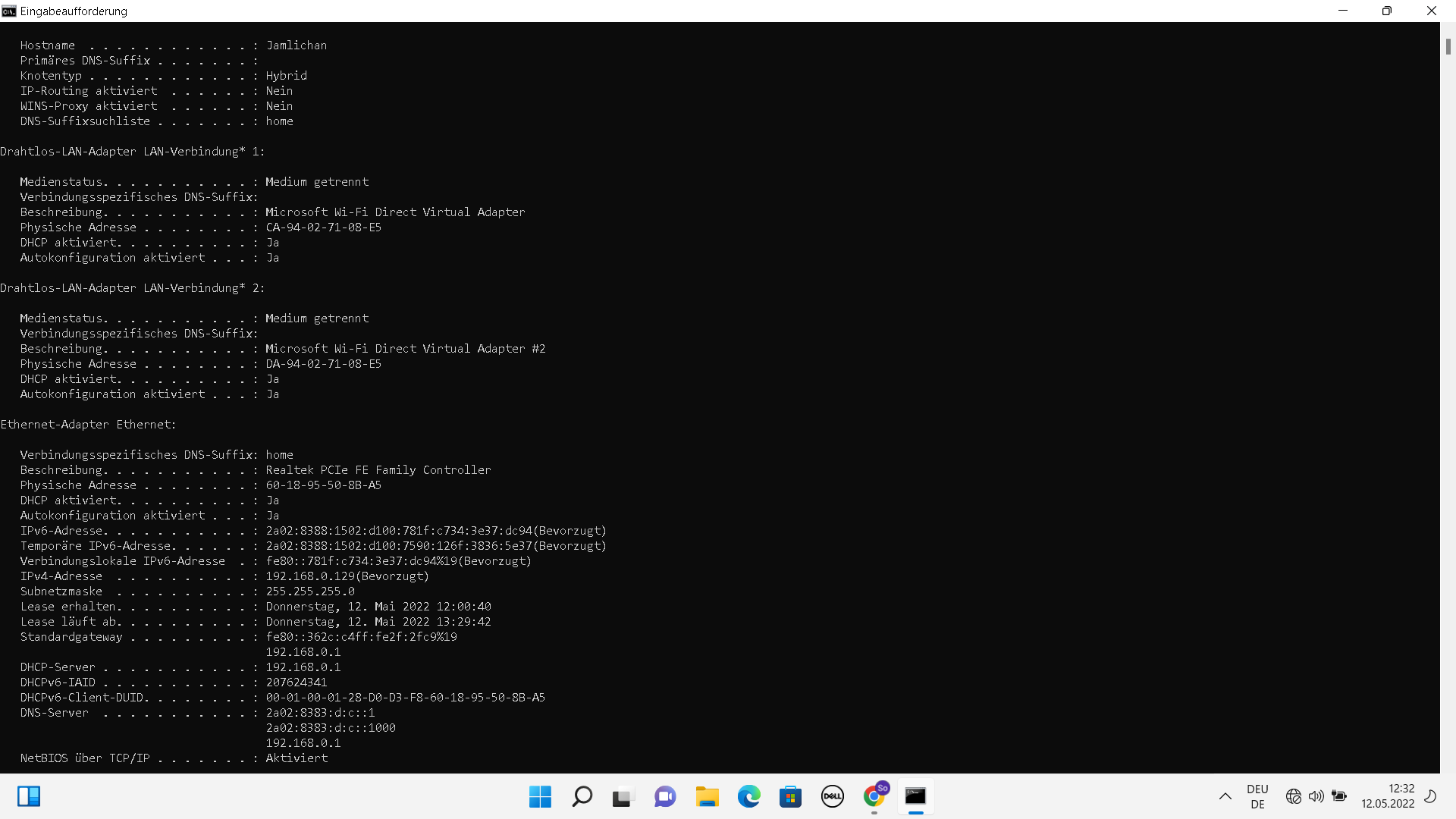

Eingabeaufforderung -> ipconfig /all
davon bitte Screenshot posten, nicht das er sich lediglich ne APIPA Adresse "bezieht"

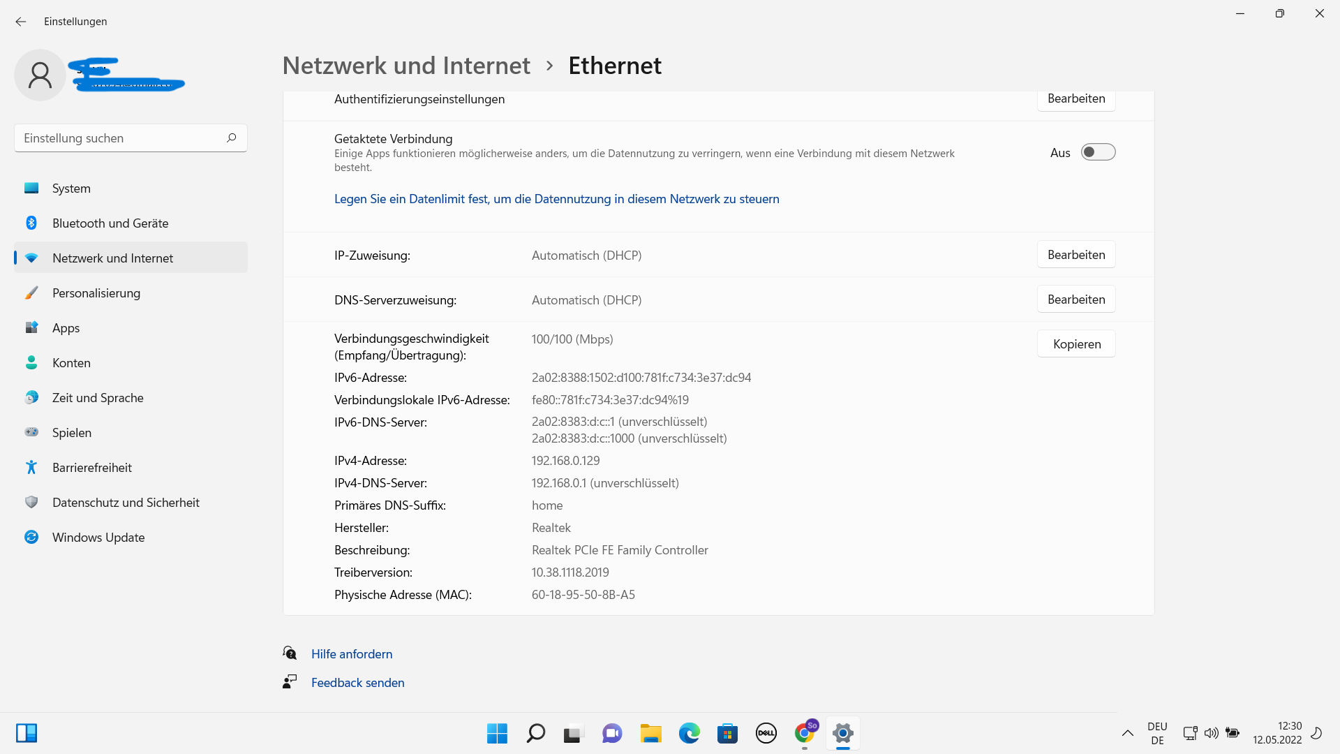

Mach mal bitte ein Screenshot vom Ethernet Adapter bzw. den Details. wenn das Kabel steckt.
