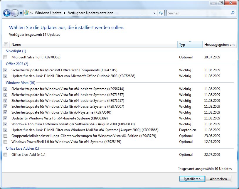

Ich habe nur AVG Free AntiVirus und Windows Defender, beides ausgestellt. Hat nichts gebracht. Probleme mit der Verbindung? Mein Laptop hängt auch per Kabel am gleichen Switch und der funktioniert super... durchgehend. Das Kabel habe ich natürlich auch am PC probiert, aber hat nichts gebracht. Es müssen die Updates sein...
Achso habe vergessen die Updates aufzulisten, ich hänge mal einen Screenshot an.

Bei mir leider nicht. Ein Freund meinte ich soll mal vor den Updates den Registry Cleaner von CCleaner benutzen. Habe ich jetzt gemacht. Mit den Updates warte ich noch bisschen. Ich warte jetzt erstmal ein paar Tage. Wenn es dann noch geht mach ich einen neuen Restore-Punkt und probier es nochmal mit den Updates. Achso, ich habe auch den neuesten Chipsatz- und LAN-Treiber für mein Mainboard geladen. Das werde ich vorher auch mal beides installieren...
