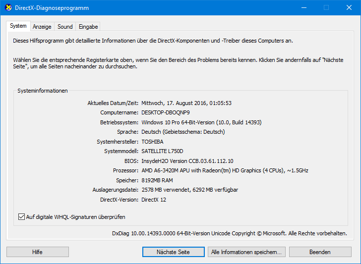

DirectX Version ist ja von der Garfikkarte abhängig soviel ich weiß und früher hatte ich 11.0 und andere User 11.1 oder 11.2
Gerade mal wieder geschaut und jetzt habe ich sogar 12 mit meiner Surf und Office APU

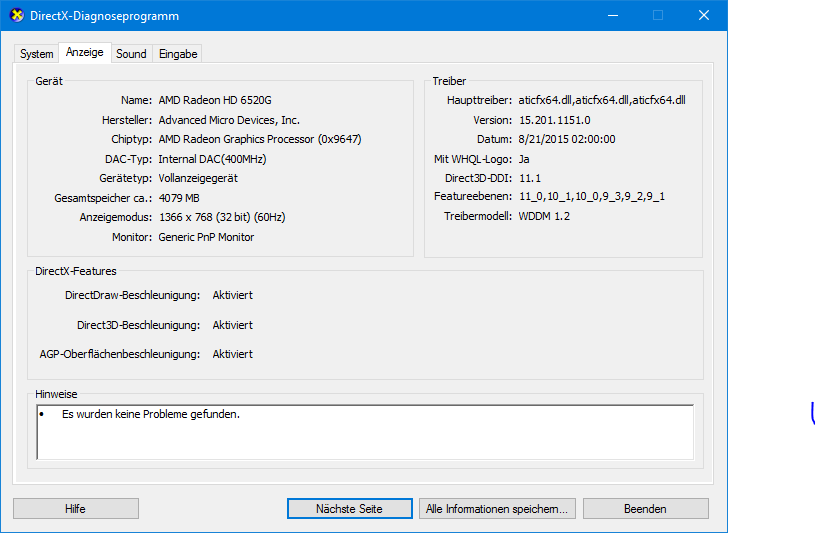

Liegt vermutlich daran, dass dir dort die DirectX-Version des BS angezeigt wird. Schau' doch mal unter Anzeige>Treiber>Featureebenen.
ja da steht was von 11.1, aber da habe ich früher auch nie reingeschaut, kenne mich damit eh nicht aus was da alles steht.

12 bei System ist auf jeden Fall neu für mich.
D.h. das Betriebssystem kann DX12, der Treiber aber nur max. 11.0.
Direct3D ist wieder eine andere Baustelle.
