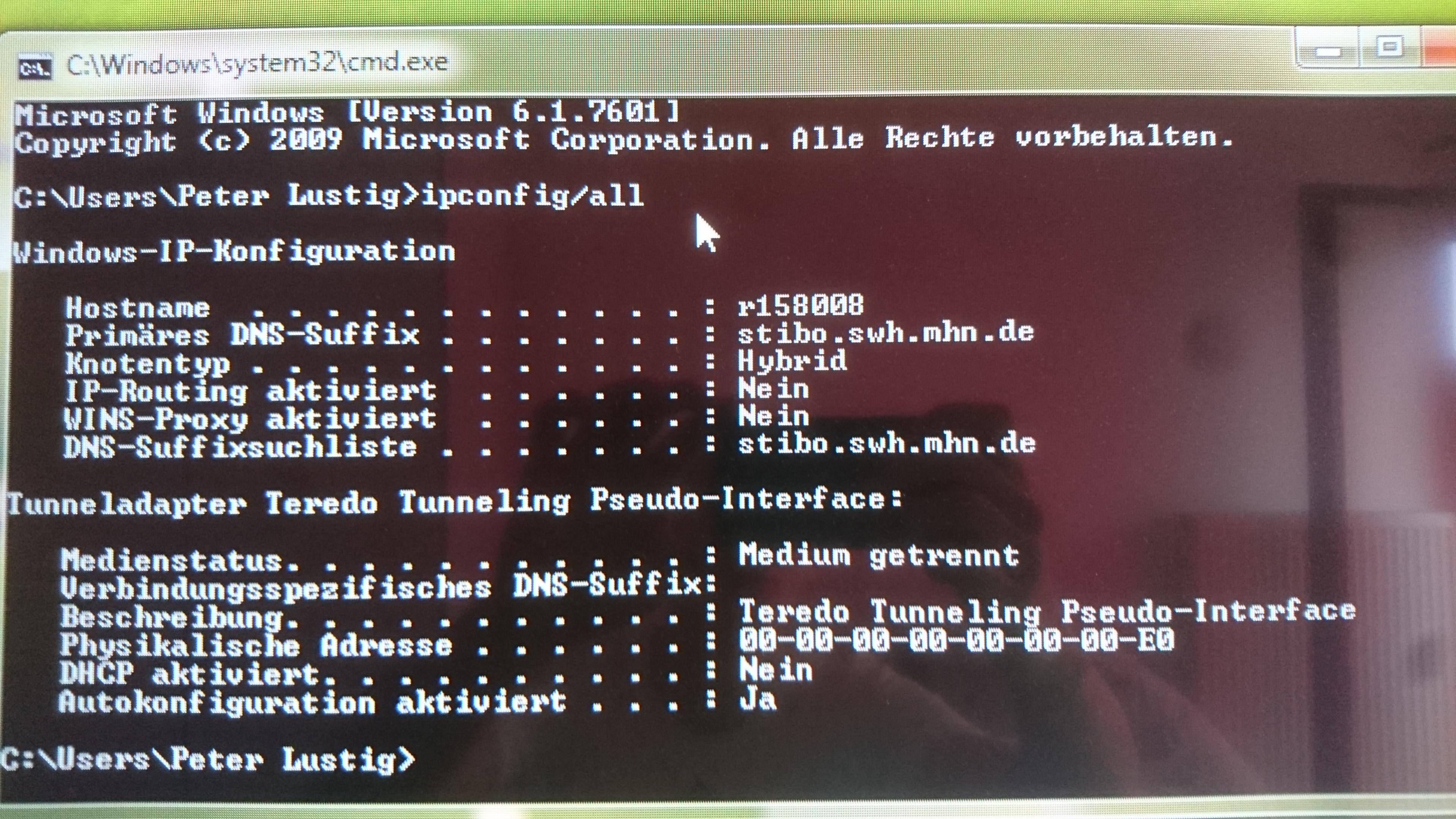

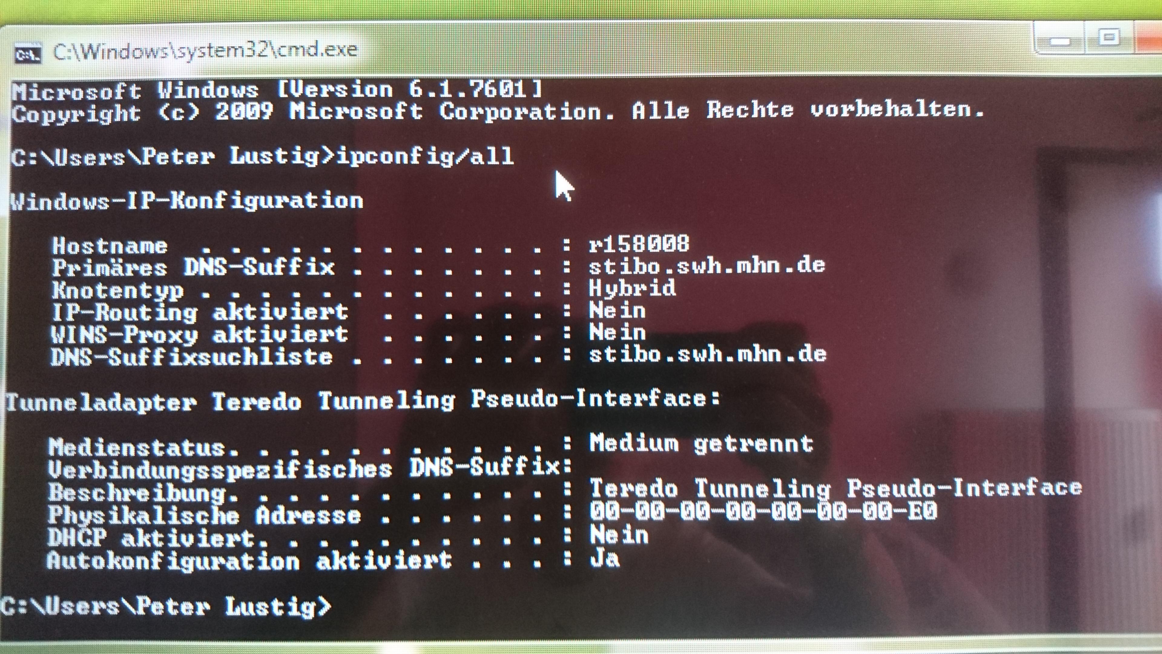

Ok hier die Bilder das zweite Bild zeigt die einrichtungs richtlinien hier im Studentenwohnheim. Bin grad im Internetcaffe und habe jetzt CDI geladen.

da ist mit dem lan-adapter was im argen, sonst wäre die liste ipconfig/all viel grösser...
entweder du hast dir malware eingefangen oder der lan-adapter ist kaputt, oder der router des wohnheimes ist kaputt, oder einer deiner mitbewohner hat deine ip adresse genommen... versuch es mal mit einer der mittleren.
deinstalliere den lan-adapter (oder verbindest du mit wlan?) (im internet steht wie es geht) und lass den neu suchen...
ist das kabel überhaupt drin?
Kein Wunder, dass du kein Internet hast. Du hast keinen Netzwerkadapter. Der Tunndeladapter zählt nicht.

Ok. Ich bin über einen Wlan stick mit dem Internet verbunden
