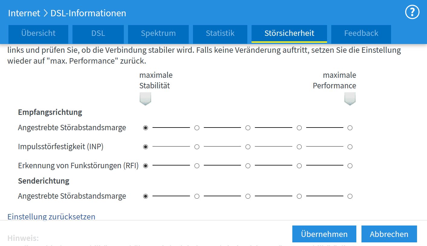

Du kannst das bei der FritzBox ebenfalls einstellen, und zwar im Menü "Internet" --> "DSL Informationen" --> Reiter "Störsicherheit".
Testweise kannst du einfach mal alle Punkte auf "Maximale Stabilität" umstellen und dann prüfen,
ob du eine stabile DSL-Verbindung bekommst.
Auf dem Reiter "Internet" kannst du ja dann direkt prüfen, ob eine DSL-Verbindung zu Stande gekommen ist und welche Übertragungsrate mit der Gegenstelle ausgehandelt wurde.

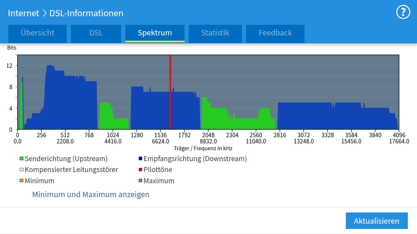

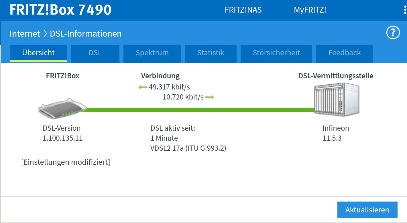

Ich habe trotzdem mal einige Screenshots angehängt. Kann man hier etwas auffälliges sehen oder ist alles in Ordnung?:
Sieht gut aus.
Der "Fehlerzähler" ist überall auf "0", die DSL-Verbindung funktioniert also tadellos.
Hast also das DSL-Kabel durch ein neues ersetzt ( Kabel zwischen FritzBox und TAE-Dose )!?
Gruß, Datax

Ich habe jetzt in den Einstellungen, wie von Datax empfohlen, die Regler von max Performance zu max Stabilität verschoben.
Nach einem Neustart der Box bekam ich für 1 Min eine Verbindung, dann ists wieder rum.
Vieleicht sagen die Screenshots während der Minute etwas aus ? v.a. Fehlerzähler sieht nicht i.O aus?
