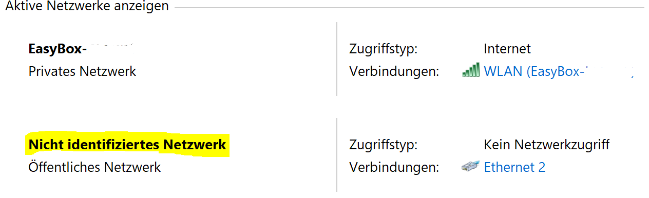

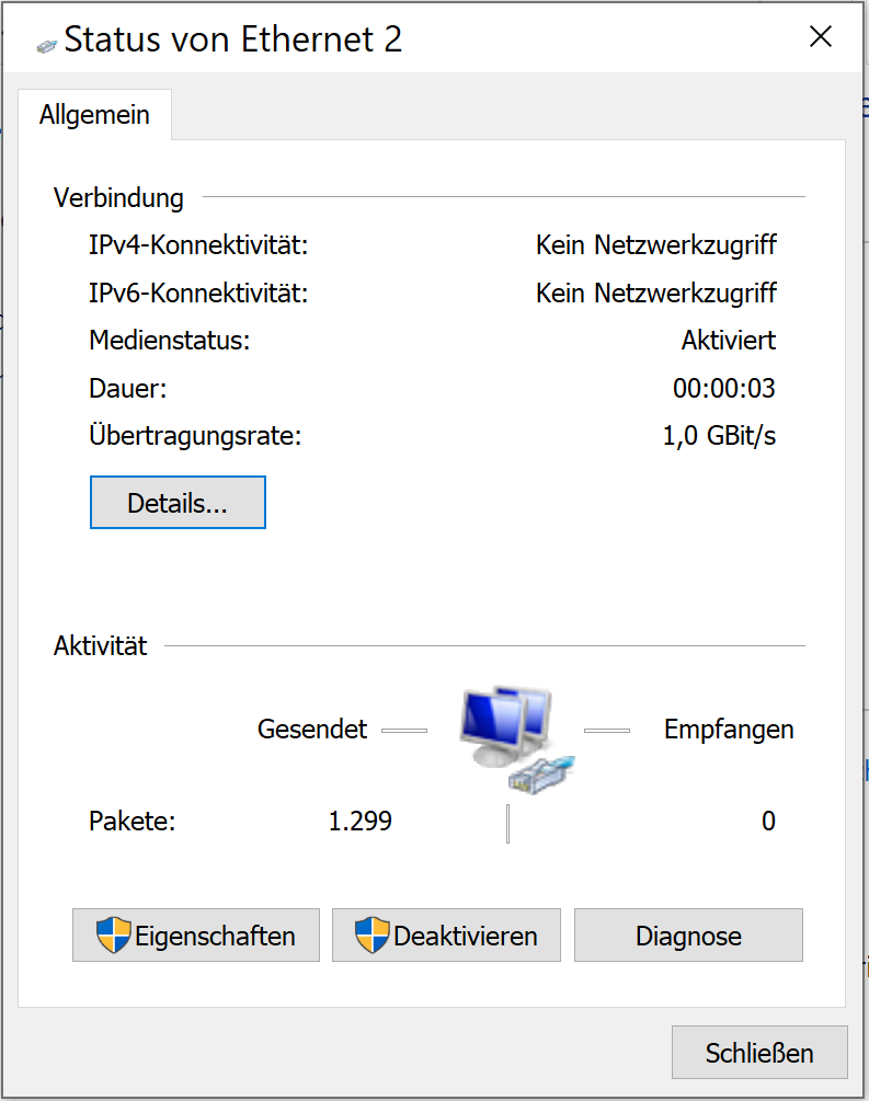

> Bei der LAN-Anzeige /Ethernet taucht die Info auf: Nicht identifiziertes Netzwerk
Auch versucht es alle paar Sekunden eine erneute Einwahl, also das ist mal kurz da und dann auch wieder weg und das im ständigen Wechsel.

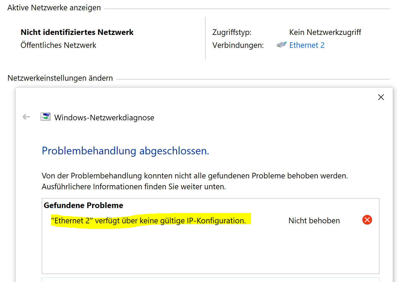

> Bei Rechtsklick auf "Ethernet 2" (da stand seither eigentlich auch immer EasyBox...) und Klick auf Diagnose, zeigt es mir folgenden Fehler an: "Ethernet 2" verfügt über keine gültige IP-Konfiguration

Falls das nochmal passiert, es scheint hier um den DHCP-Server der Easybox zu gehen, der die internen IP-Adressen in deinem Netzwerk an deine Geräte verteilt. Das hat nichts mit den IP-Adressen des Internetanschlusses zu tun.

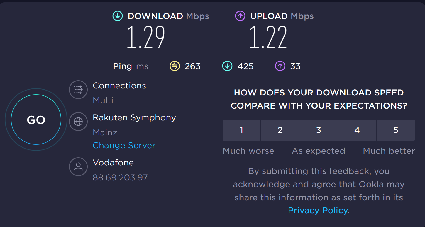

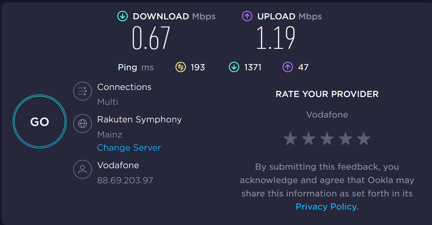

Meinst du dies?
Habe drei Wlan, das erste ist vom Router direkt, Abstand zum Tablet ca. 8m ... da schaue ich heute mal, was der Wert direkt vor dem Router anzeigt (das zweite Wlan ist das gleiche, nur als "Gast", kann ich vernachlässigen).
Das dritte geht vom Router über einen Lan-Verteiler und Wlan-Adapter, Abstand zum Tablet ca. 6m ... hab da auch mal paar Speedtests nacheinander gemacht.

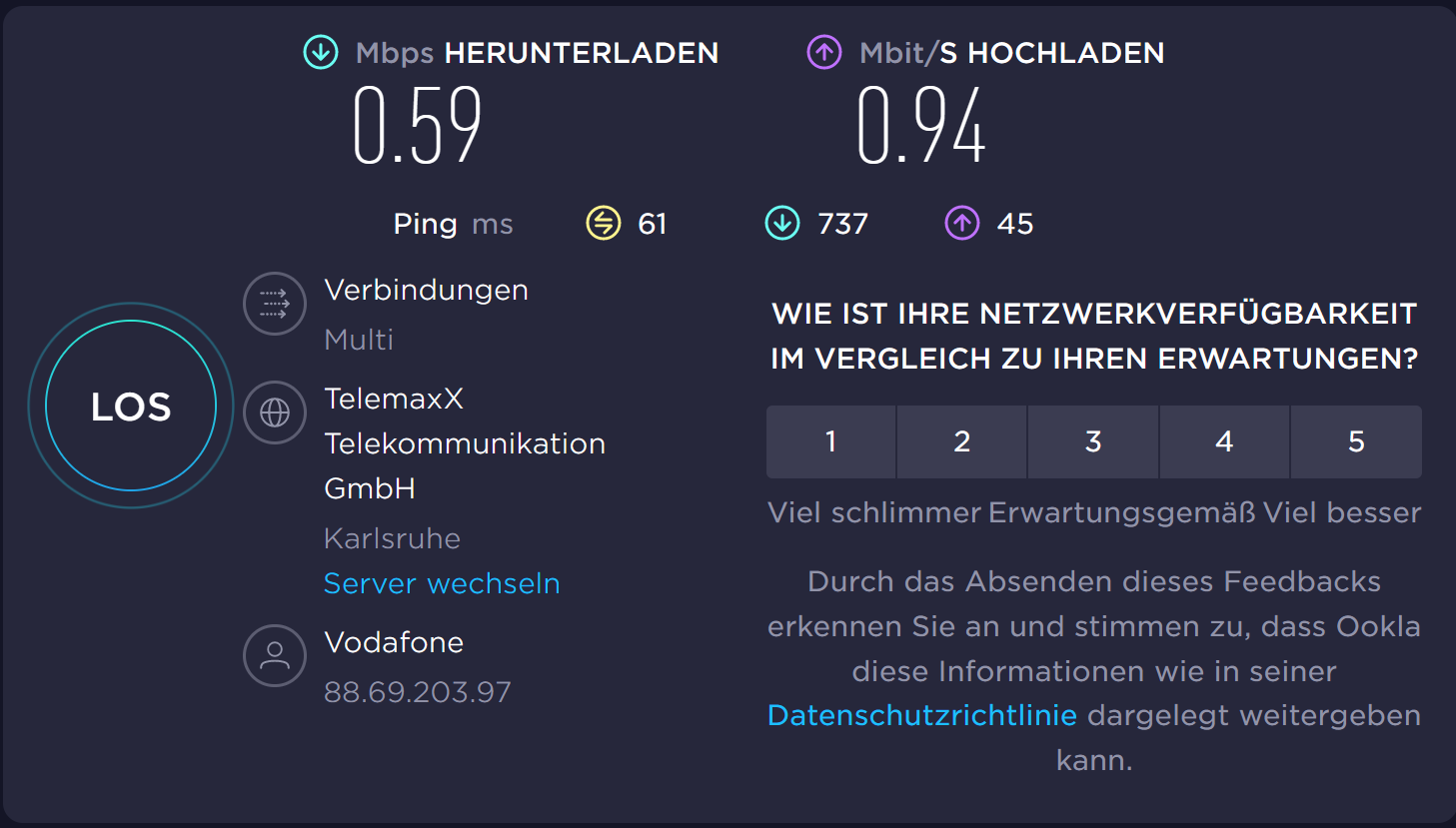

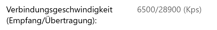

Habe nun zeitgleich mein Tablet und ein Laptop verglichen:
Angabe in den Systemsteuerung, Verbindungsgeschwindigkeit (Empfang/Übertragung) Tablet/Laptop:
65/130 (Mbps)/144/72 (Mbps)

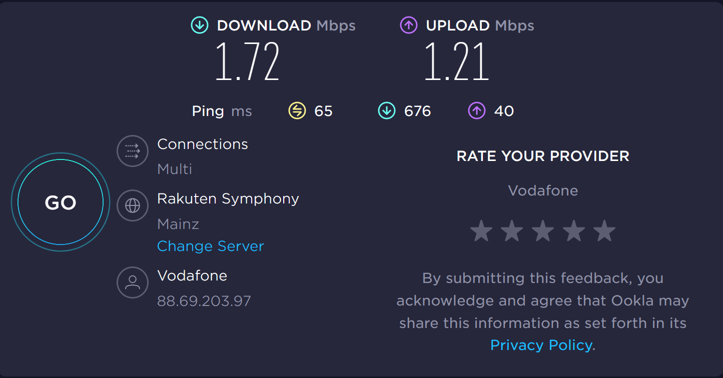

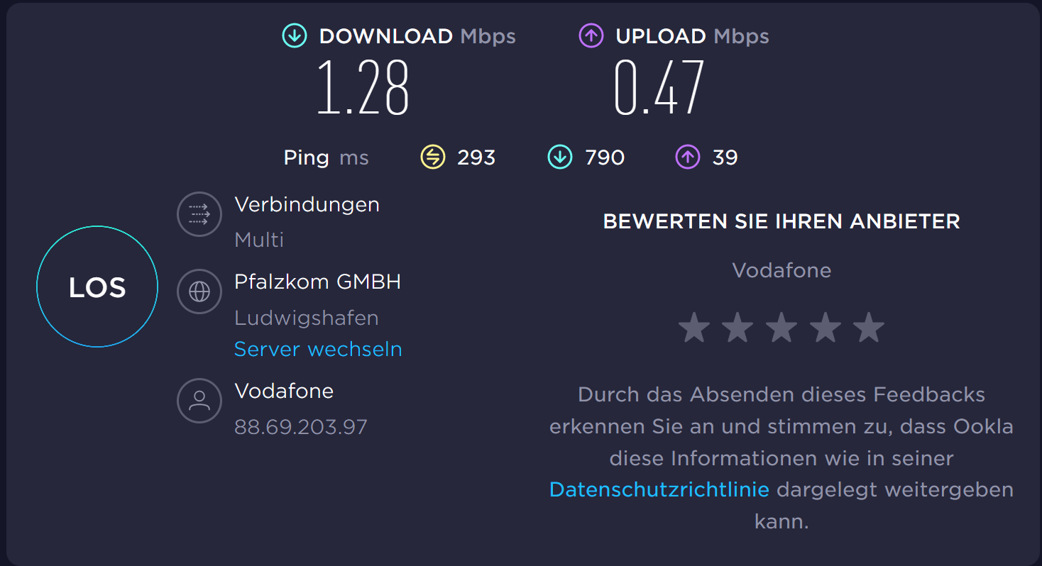

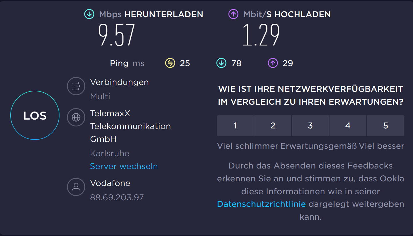

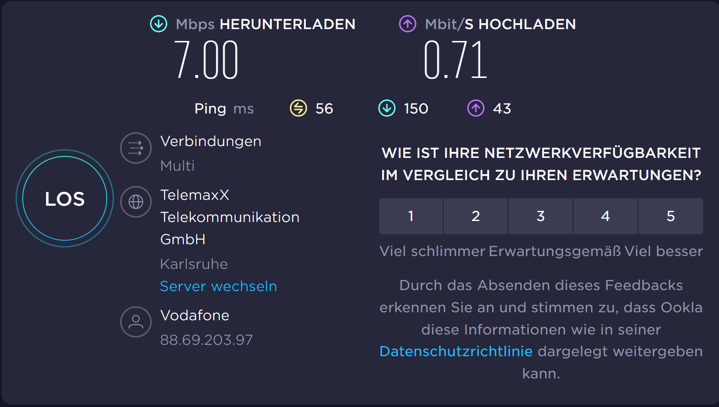

Hier auch nochmals ein Speedtest, von Tablet, doch die schwankenden Geschwindigkeiten sind beim Laptop ähnlich ... wobei erst als das Laptop neben dem Tablet stand, ging es hoch, dennoch aber wieder schwankend nach unten (ca. 6.0Mb wären normal).

Jo, wenn keine falsche Verkabelung vorhanden ist, würde ich das jetzt auch sagen. 144 Mbps ist WLAN-N 2x2, das ist zwar nicht super toll, aber 30 Mbit/s aufwärts sollten da schon durchkommen.

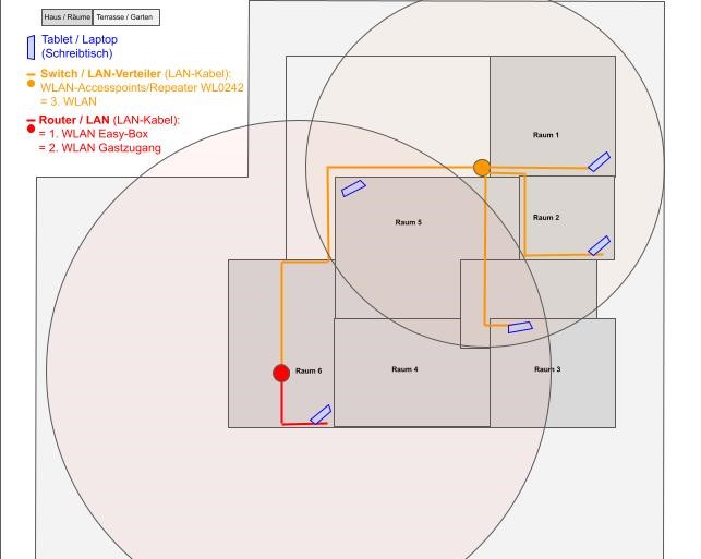

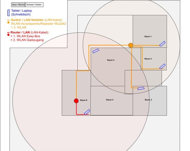

Habe hier mal zur besseren Verdeutlichung eine Skizze/Haus-Räume gemacht, die zwei Runden Kreise sind ca. die WLAN-Abstrahlwinkel (die obigen Speedtests #9 stammen vom "Raum 5" und Router-WLAN Easy-Box):
Doch ja, mit dem Wlan-Adapter hatte ich dann wohl einen WLAN-Accesspoint/Repeater gemeint, der bei mir das 3. Wlan erzeugt (siehe orangen Punkt in der Skizze. An dem Platz sitzt im Wintergarten zugleich der Switch/LAN-Verteiler).

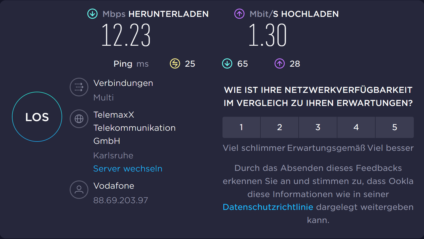

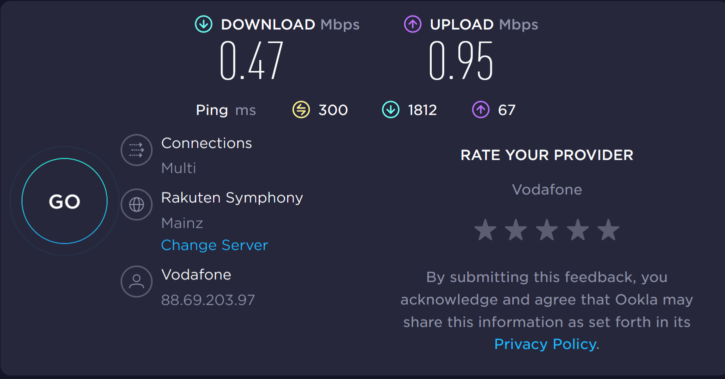

Anbei ein aktueller Speedtest, "Raum 6" Router-WLAN, also direkt vor dem Router (ist aktuell ziemlich Konstant, wobei es scheint, als ob das WLAN manchmal nach einer gewissen Zeit komplett aus und gleich wieder an geht):

Wie man aber sieht, hat das LAN/Easy-Box "Raum 6" (rot) aktuell keine Verbindung, obwohl das LAN-Kabel direkt vom Router kommt und auch erkannt wird, ist beim Tablet / Laptop gleich (egal in welchen Port ich einstecke). Also habe mal alles an LAN-Stecker am Router ausgesteckt und nur noch das LAN-Kabel (rot) vom Router in das Tablet / Laptop probiert, doch das LAN geht nicht. --> Info: Hingegen wenn ich das LAN-Kabel (orange) einstecke, die zum Switch/LAN-Verteiler gehen, funktioniert das LAN im Haus aktuell, also alles im "Raum 1-3" .... ist echt ein Rätsel!?
Eine Schleife würdest du erkennen, also ein LAN-Kabel, welches direkt vom Switch wieder in den Switch geht oder vom Router in den Router. Oder zwei Kabel zwischen Switch und Router. In Anbetracht dessen, dass die Probleme plötzlich aufgetaucht sind und es sowohl den DHCP, als auch den WLAN-Durchsatz betrifft, würde ich sagen, der Router hat es hinter sich.
Einmal den Switch und den WL0242 vom Strom nehmen, den Router neustarten und nochmal testen könntest du aber dennoch. Wichtig in der Konstellation wäre, dass der Logilink im AP-Modus läuft. Er darf keinen DHCP-Server aktiv haben, das könnte nämlich die Probleme auch hervorrufen.

AP-Modus passt ... also es geht ein LAN-Kabel vom Router zum Switch, der splittet jeweils ein LAN-Kabel in jeden Raum und ein LAN-Kabel geht in den Logilink WL0242 (WAN), der dann das WLAN erzeugt (https://www.bedienungsanleitung24.de/frage/lan-wlan-ap-repeater).
Mit DHCP-Server meist du, dass in den Logilink WL0242 ein LAN-Kabel in den LAN Anschluss geht? Nein, das ist nicht der Fall (auch nicht bei der Easy-Box).
