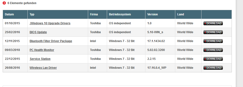

Ist die Reihenfolge denn bekannt in der das alles installiert werden soll? Unbenannt1.PNG
Wenn ich wüste was für eine Karte da verbaut ist könnte ich auch anderweitig Treiber suchen.Aber bis jetzt habe nur die von Toshiba gefunden.
