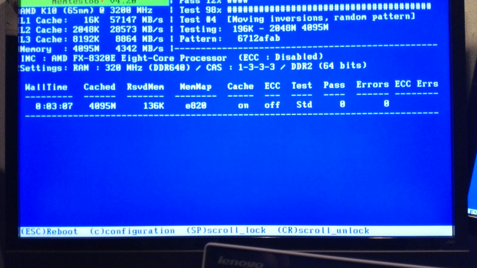

Das Ding ist halt, dass ich auch schon diesen RAM-Test von Windows gemacht habe und der auch keine Fehler ausgespuckt.
Im Anhang findest du noch eine MemTest von Ubuntu, vllt kannst du da was erlesen. Warum bei Settings am Ende DDR2 steht verstehe ich z.b. nicht.
Auch Ubuntu sagt mir, dass 4GB für Hardware reserviert sind.
