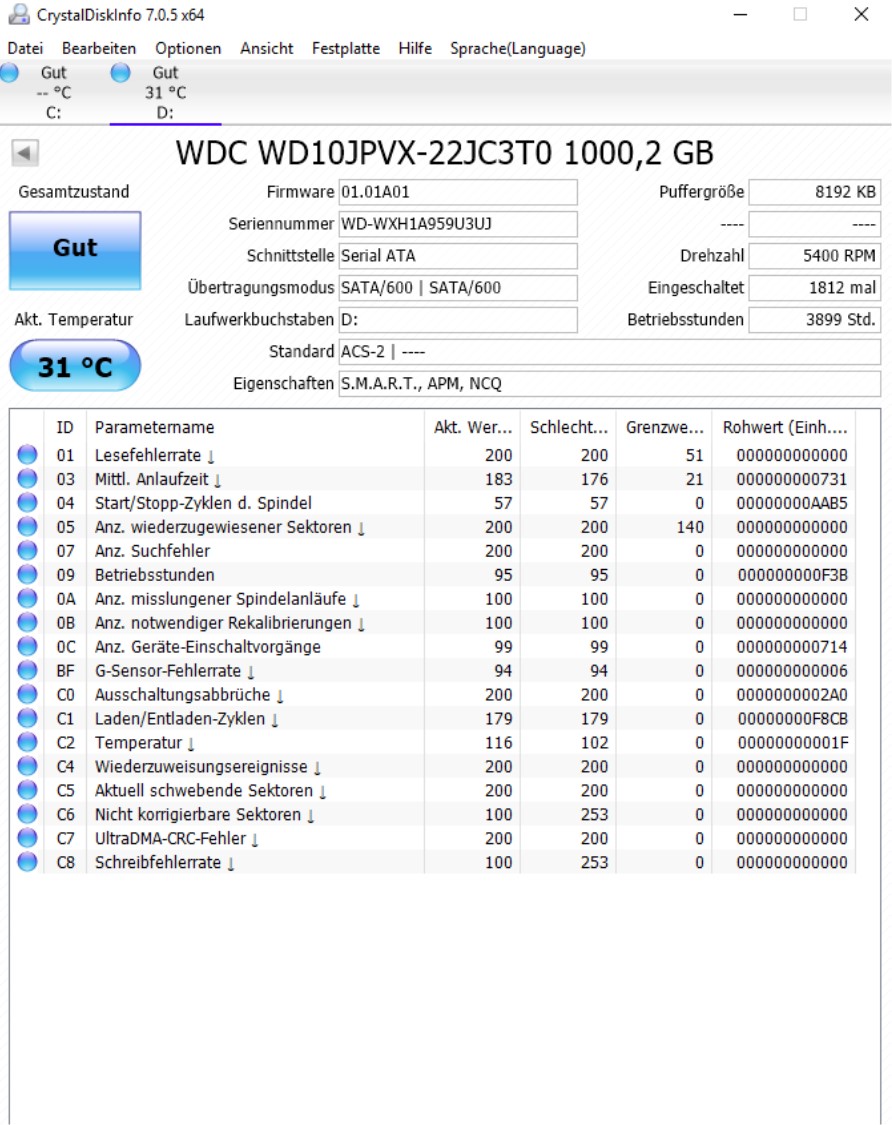

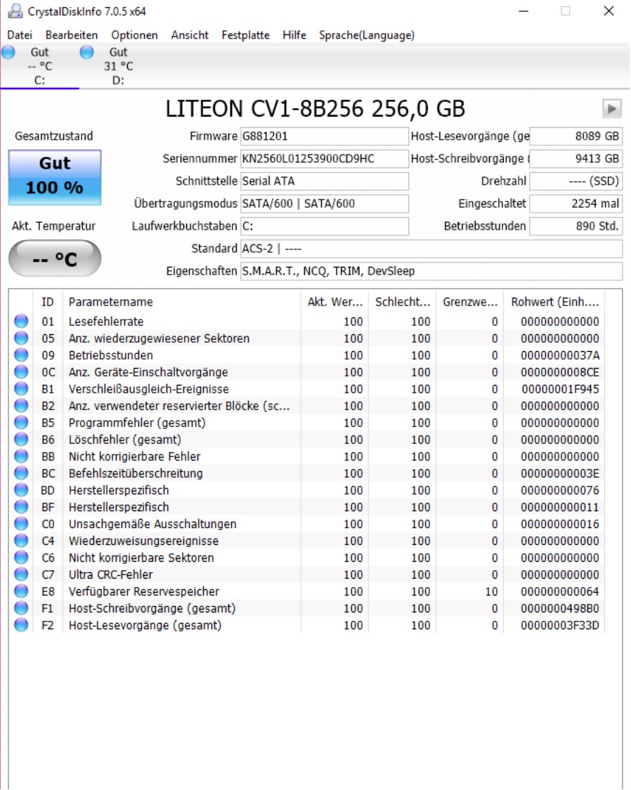

Poste doch bitte mal den Screenshot von CrystalDiskInfo für das Systemlaufwerk und andere interne Platten auf denen sich eine Auslagerungsdatei befindet, ziehe aber bitte das Fenster soweit auf, dass alle Attribute und auch die Rohwerte vollständig sichtbar sind.
Das sind die Screenshots von CrystalDiskInfo für meine beiden Laufwerke. Ich versuche seit 2 stunden Memtest86+ zum laufen zu bekommen. Habe es auf meinem USB stick installiert, aber beim Booten wird es mit nicht als option gefunden. Hab USB stick trotzdem an erste Stelle gesetzt aber mein Laptop sagt nur dass die Option nicht möglich ist und gibt mir nur die Möglichkeit normal zu starten. Hab mir jetzt mehrere youtube videos angesehen und genau das gemacht wie die aber bei mir erkennt er den USB stick einfach nicht in der Boot option.
