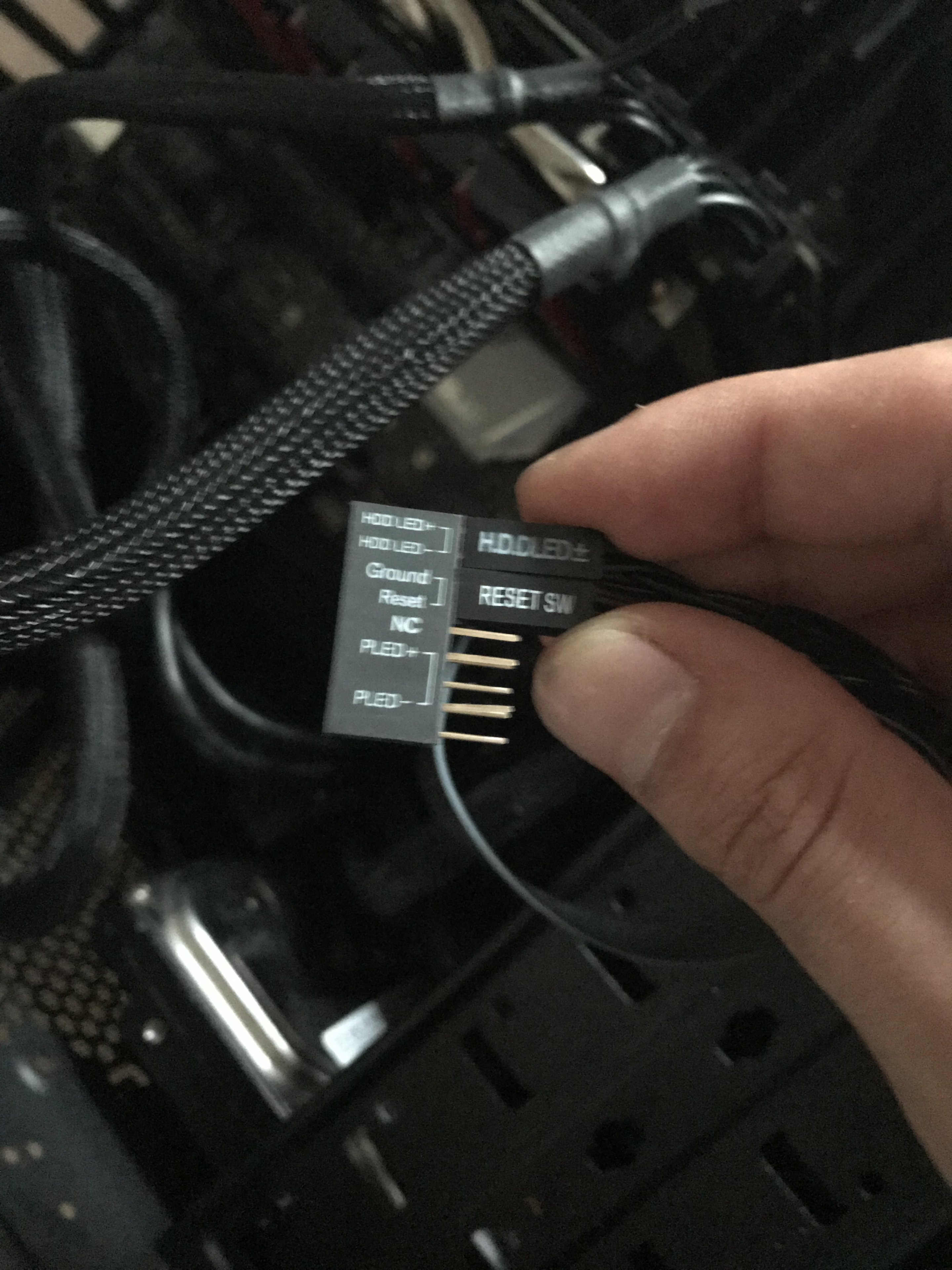

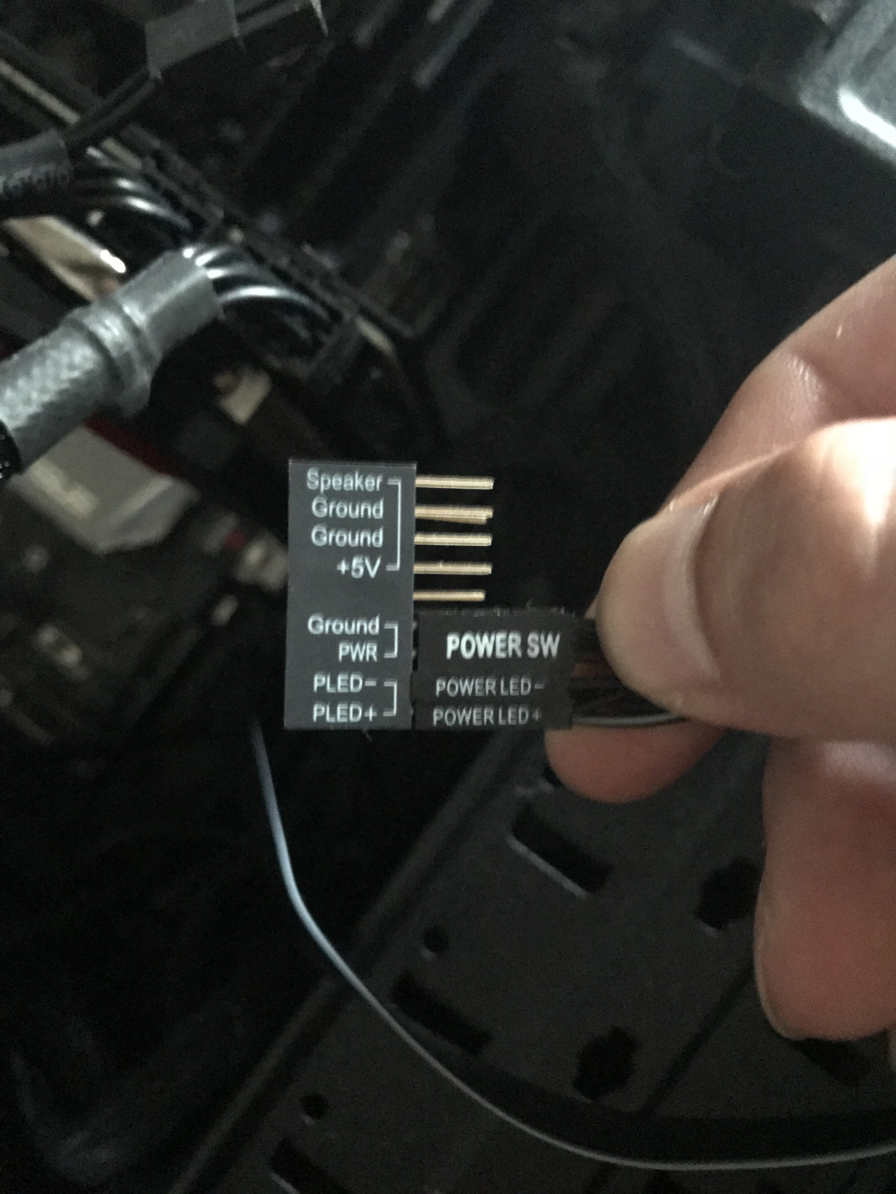

So sind die stecker drin, sollte richtig sein oder?

Dann wie gesagt HDD Led. Steht doch alles im ersten Link. Wenn du nach all den Versuchen kein Bild hast, hilft dir nur das akkustische Signal (oder eben optisch über HDD Led) weiter. Sonst raten wir hier weiter ins Blaue.
ICH LIEBE DICH buxtehude!!!!!!!!
Habe die PLED Pins rausgenommen, wer braucht schon das Licht, HDD LED ebenfalls ab, sozusagen nur Reset & Power Pin drangelassen und siehe da es geht.
