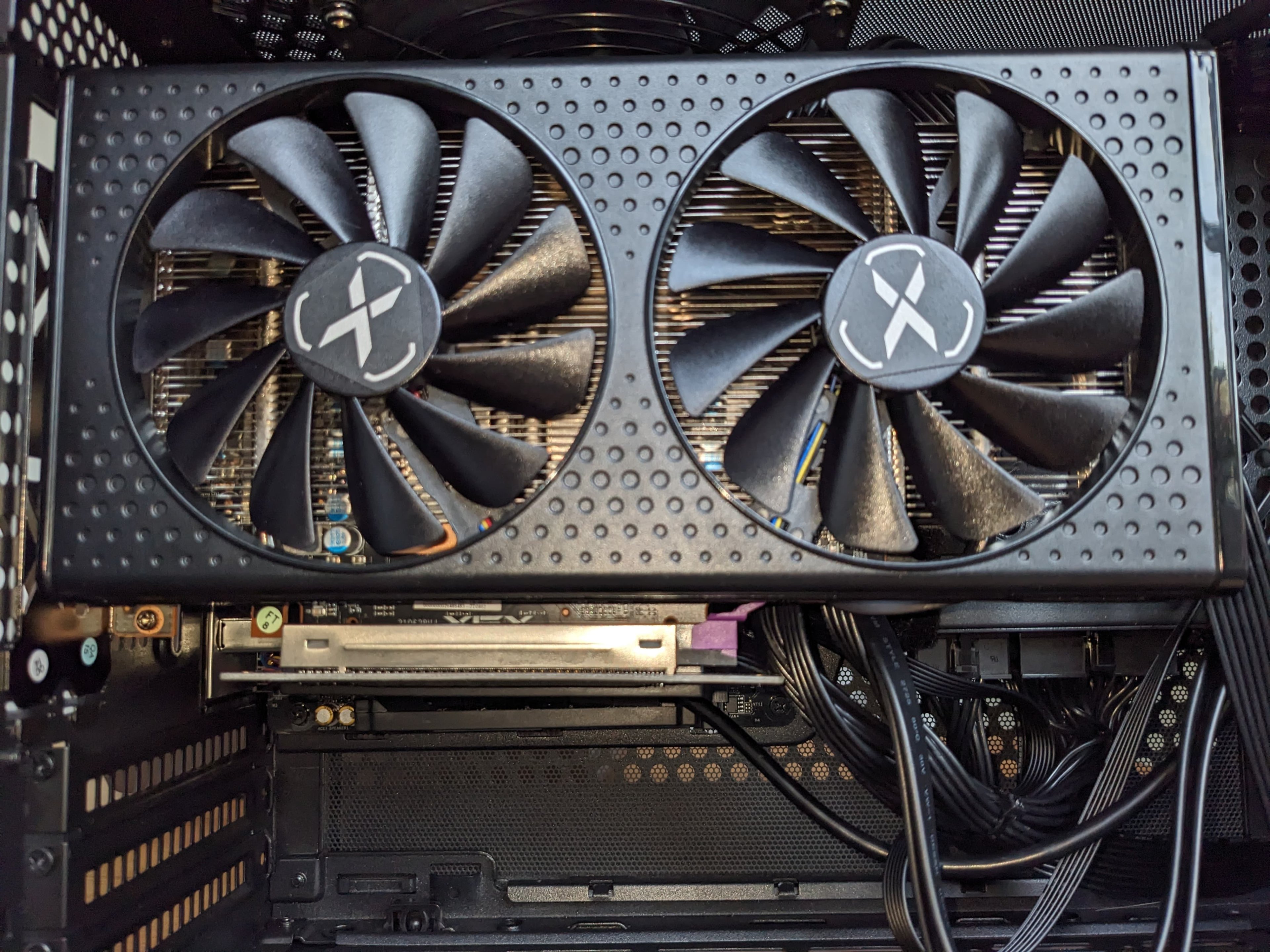

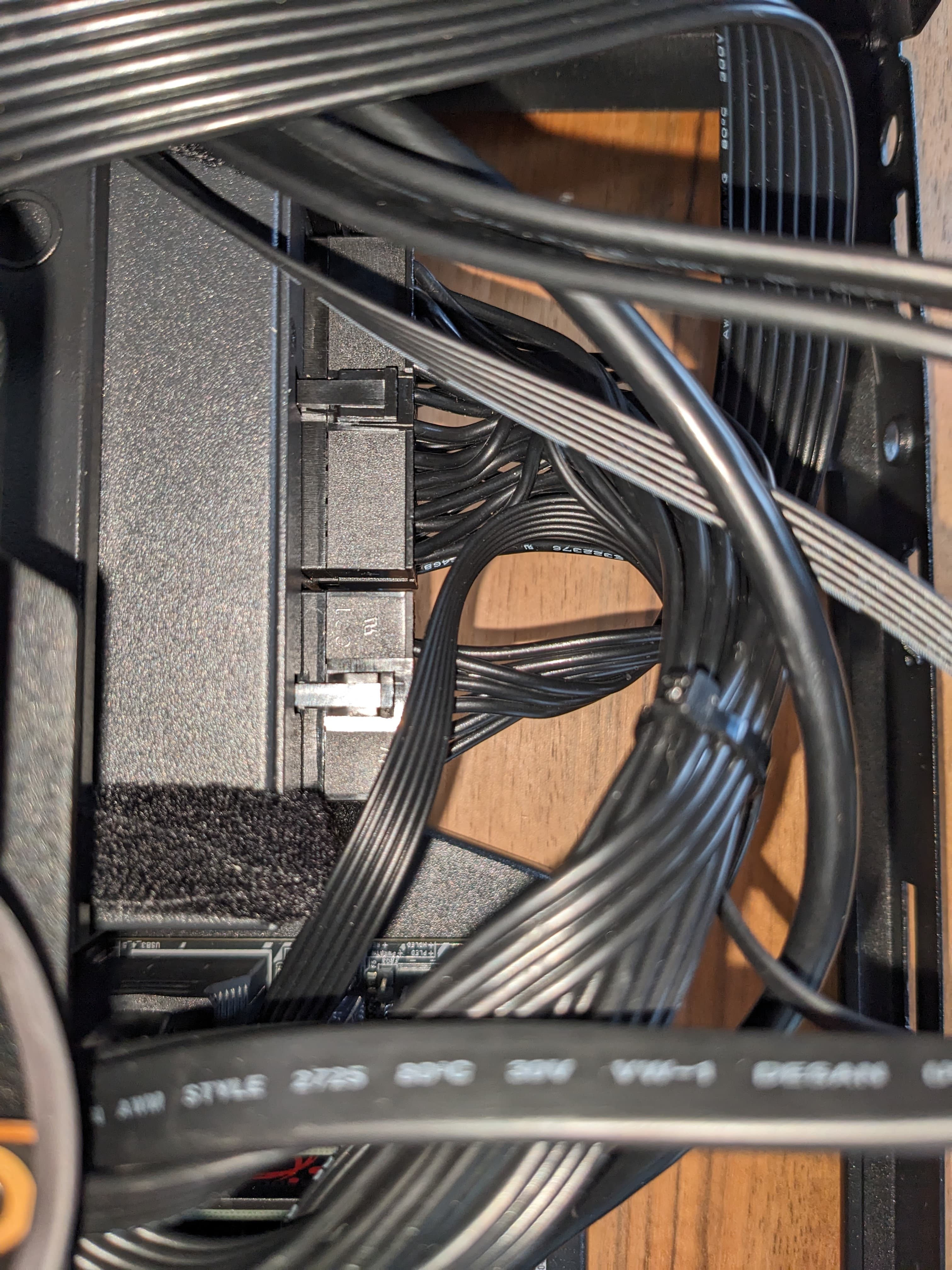

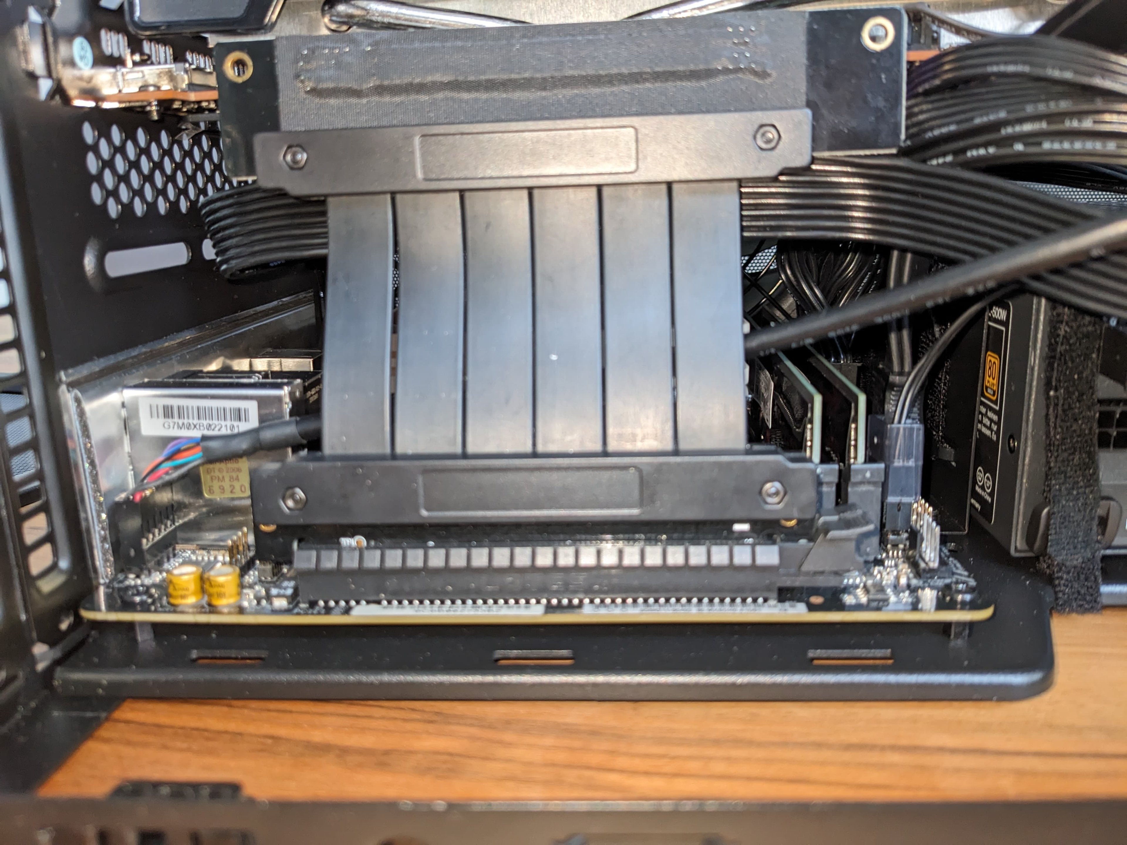

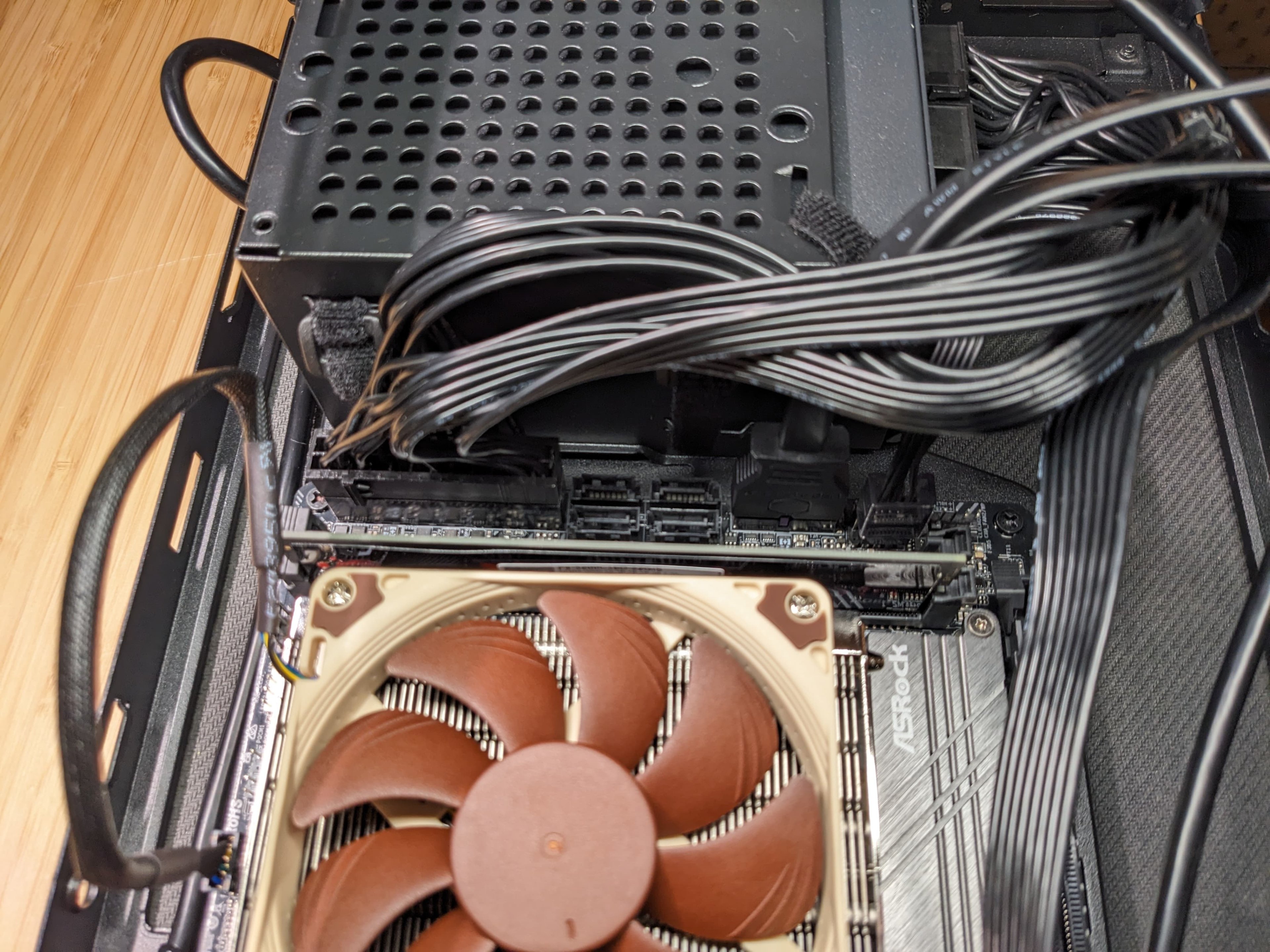

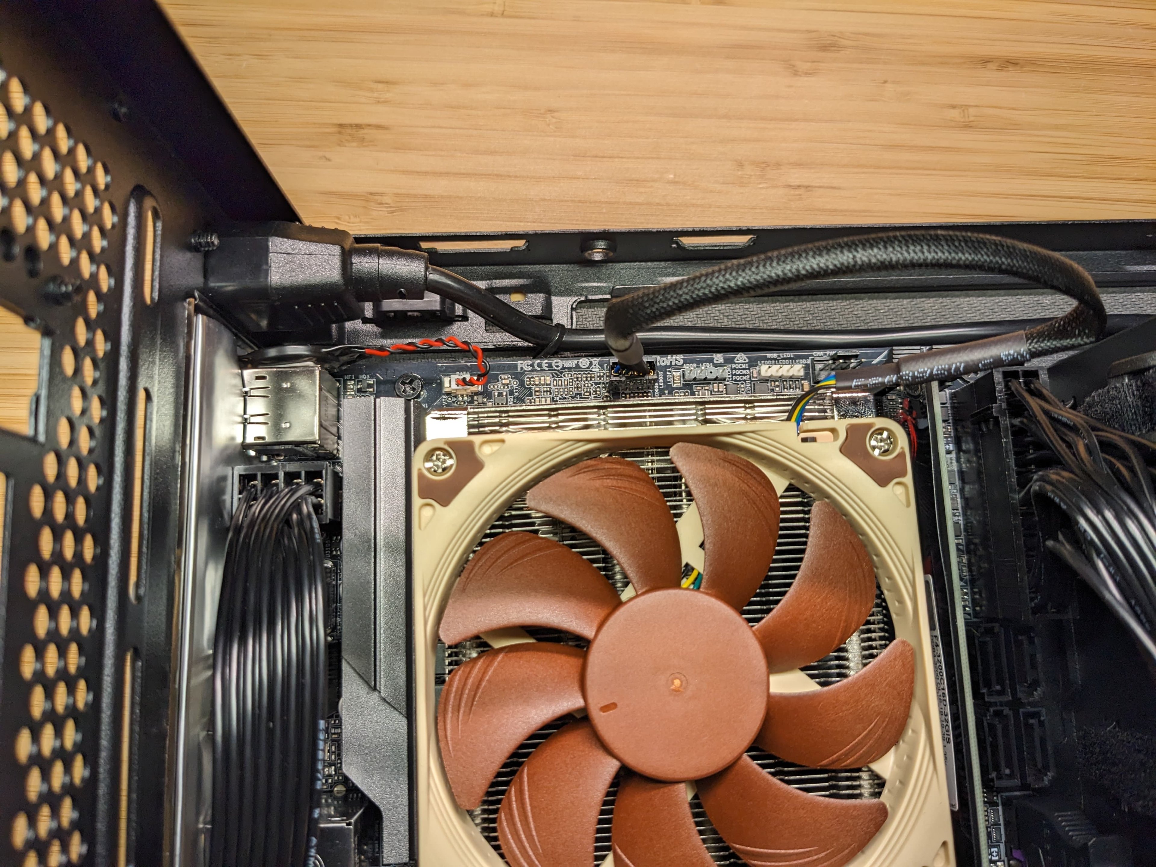

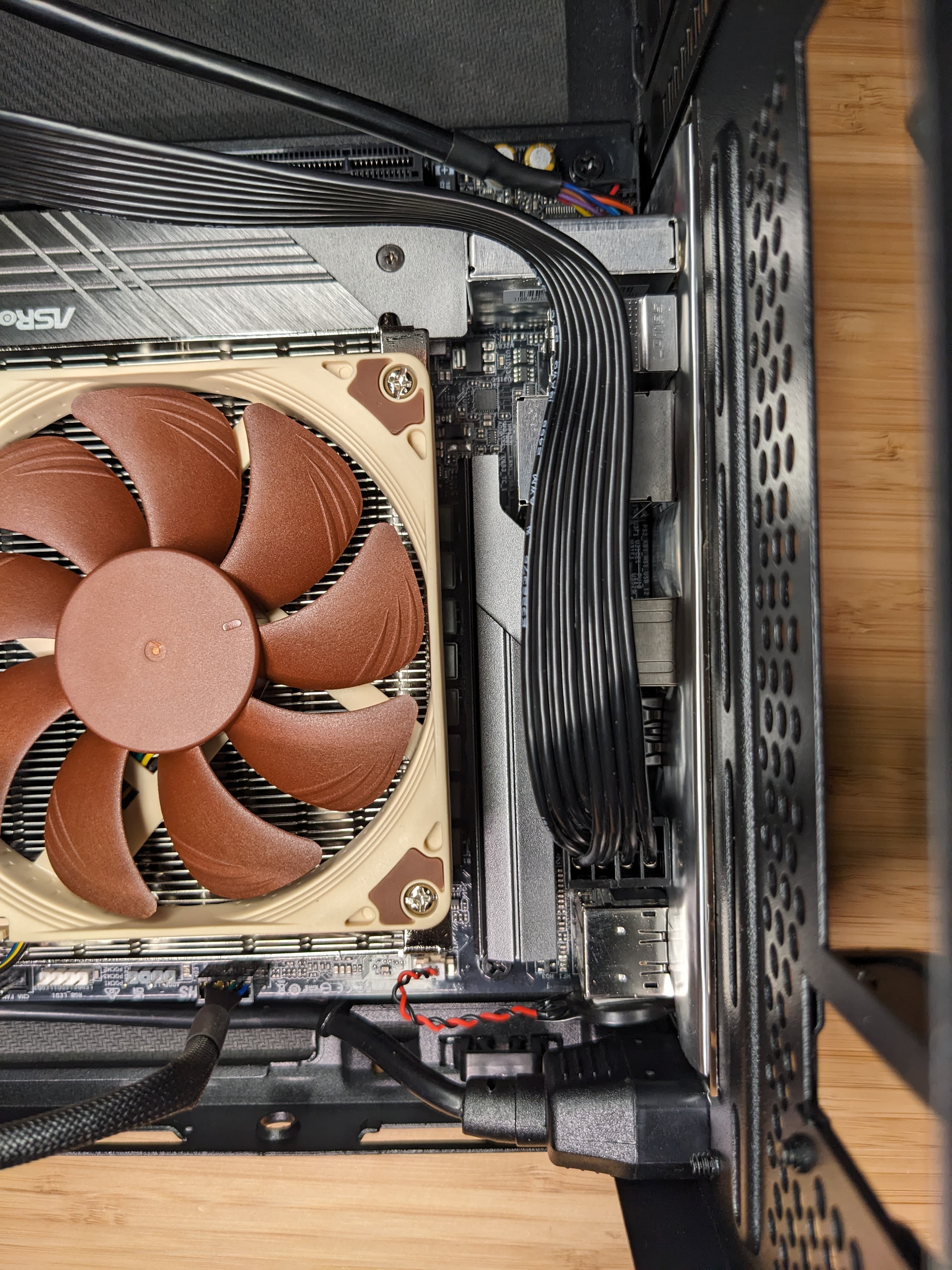

Ich habe mir das besagte Setup gerade zusammengebaut und habe das Problem, dass keines der GPU-Outputs ein Signal zum Monitor abgeben. Beim ersten Start des PCs startete und stoppte der Grafikkartenlüfter kurz und lief danach aber kontinuierlich durch. Bei jedem weiteren Start des PCs läuft der Lüfter der GPU durch und stoppt nicht. Nach CMOS reset stoppt der GPU Lüfter wieder einmal kurz um danach wieder in den Dauerbetrieb überzugehen. Mein Gefühl sagt mir, dass die Kommunikation zwischen Mainboard und GPU aus irgendeinem Grund noch nicht richtig funktioniert. Alle Teile sind neu.
Ich habe leider keine Ahnung was ich noch probieren kann, da mein Kumpel den nahezu identischen PC zusammengebaut hat und der läuft ohne Probleme. Er hat lediglich auf einen Ryzen 5 5600 G Prozessor gesetzt, der über eine integrierte GPU verfügt.
Danke im Voraus!
- Prozessor (CPU): AMD Ryzen 5 5600 6x 3.50GHz So.AM4 BOX
- Arbeitsspeicher (RAM): 32GB (2x 16GB) G.Skill Aegis DDR4-3200 DIMM CL16-18-18-38 Dual Kit
- Mainboard: ASRock B550M-ITX/ac AMD B550 So.AM4 Dual Channel DDR4 Mini-ITX Retail
- Netzteil: 500 Watt be quiet! SFX-L Power Modular 80+ Gold
- Gehäuse: Cooler Master Masterbox NR200P
- Grafikkarte: 8GB XFX Radeon RX 6600 Speedster SWFT 210 Aktiv PCIe 4.0 x16 (Retail)
- HDD / SSD: 1TB KIOXIA Exceria M.2 PCIe 3.1a x4 3D-NAND TLC (LRC20Z001TG8)
- PCIe Riserkabel
- Arbeitsspeicher in allen möglichen Kombis umgesteckt
- CMOS resettet (danach stoppte der GPU Fan wieder kurz nach dem Starten und lief danach aber wieder kontinuierlich durch)
- Getestet ob Kühlkörper des Lüfters warm wird um die Ansteuerung des CPU zu prüfen
- GPU mehrmals ab und angeschlossen (via Riser-Kabel und PCIe-Kabel)
- Beide PCIe-Anschlüsse am Netzteil getestet
- Alle GPU Outputs getestet
- verschiedene Monitore getestet
- Alle Anschlüsse noch mal neu angeschlossen
Danke im Voraus!
