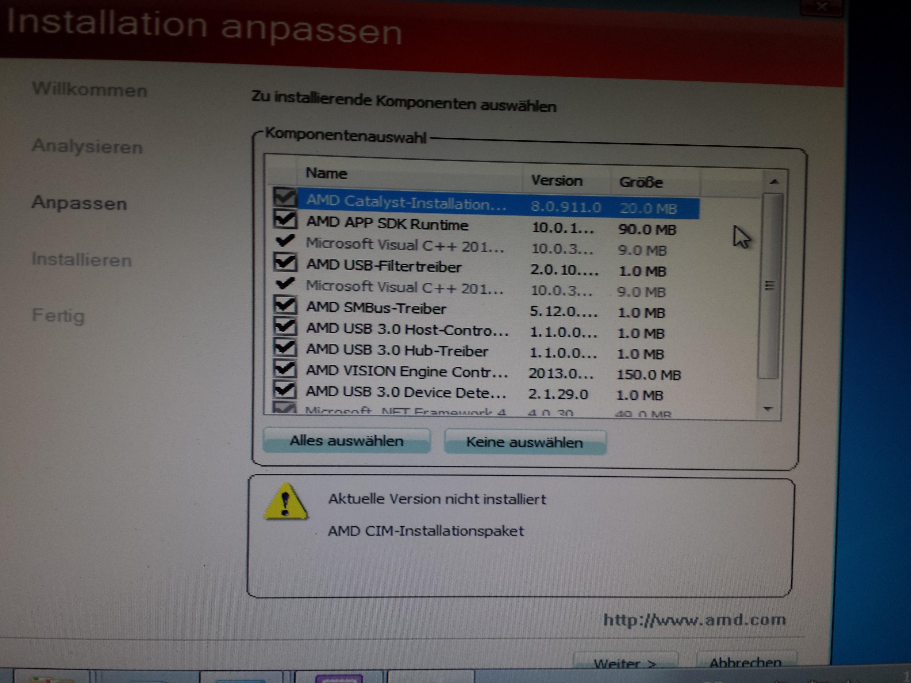

Habe jetzt den Chipset installiert, mit folgenden Komponenten (bild) und das Problem besteht weiterhin..
tippe mal spontan auf realtek oder via. bei realtekt würd ich mal auf deren seite vorbeschaun und den aktuellsten treiber holen. mit via kenn ich mich null aus.
Der Chipsatz-Treiber hat nichts mit dem Lan zu tun, du benötigst die Realtek Lan-Treiber und die gibt's z.B. auf der Asus-Downloadseite, die Ltcrusher bereits genannt hat ...
