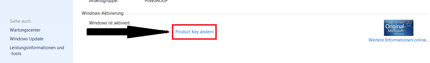

Ich vermute, das er seinen aufgeklebten Lizenzkey immer noch per "slmgr" in seine jetzige Installation eingeben kann. Vielleicht kann @Unawave etwas dazu schreiben.
Oder über Systemsteuerung > System (siehe Bild).
Viele Grüße
