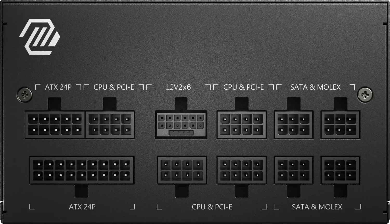

Hey, ich habe bemerkt das meine rx 7900 xtx 3x8 pin anschlüss benötigt jedoch mein netzteil nur noch 1 zu verfügung hat (2 verwendet für cpu und 1 geht noch für den nzxt controll hub weg) Jetzt meine frage wie ich das am besten lösen kann? wäre es möglich ein adapter fpr den 12v-2x6 zu holen und es damit zu verbinden wenn ja welcher? Vielen dank !!!
Du hast 4 CPU & PCI-E Anschlüsse und für einen 9800X3D musst du gewiss nicht zwei EPS (CPU)-Kabel nutzen.
Bleiben eigentlich noch drei.
Dein Netzteil kommt mit 2 Y-Kabeln... Die nimmst du halt. Und dann hast du am Netzteil noch ein Anschluss frei. Musst mal schauen, ob es Kabel zum nachkaufen gibt.
(Warum schaut man eigentlich nicht vorm Kauf, was möglich ist? Ich würde aktuell halt auch kein Netzteil mit nativen 12VHPWR/12V2x6-Anschluss kaufen, wenn dadurch die PCIE-Stecker-Ausstattung leidet)
Reaktionen: Der_Dicke82
Moin moin,
schau mal genau hin, dein Netzteil hat 4 x 8 Pin Ausgänge. Die sind mit PCIe-CPU beschriftet.
Tatsächlich könnte es aber sein, das nur 2 x 6pin+2 im Lieferumfang waren. Also eventuell musst du dir nur entsprechende 8pin Kabel besorgen.

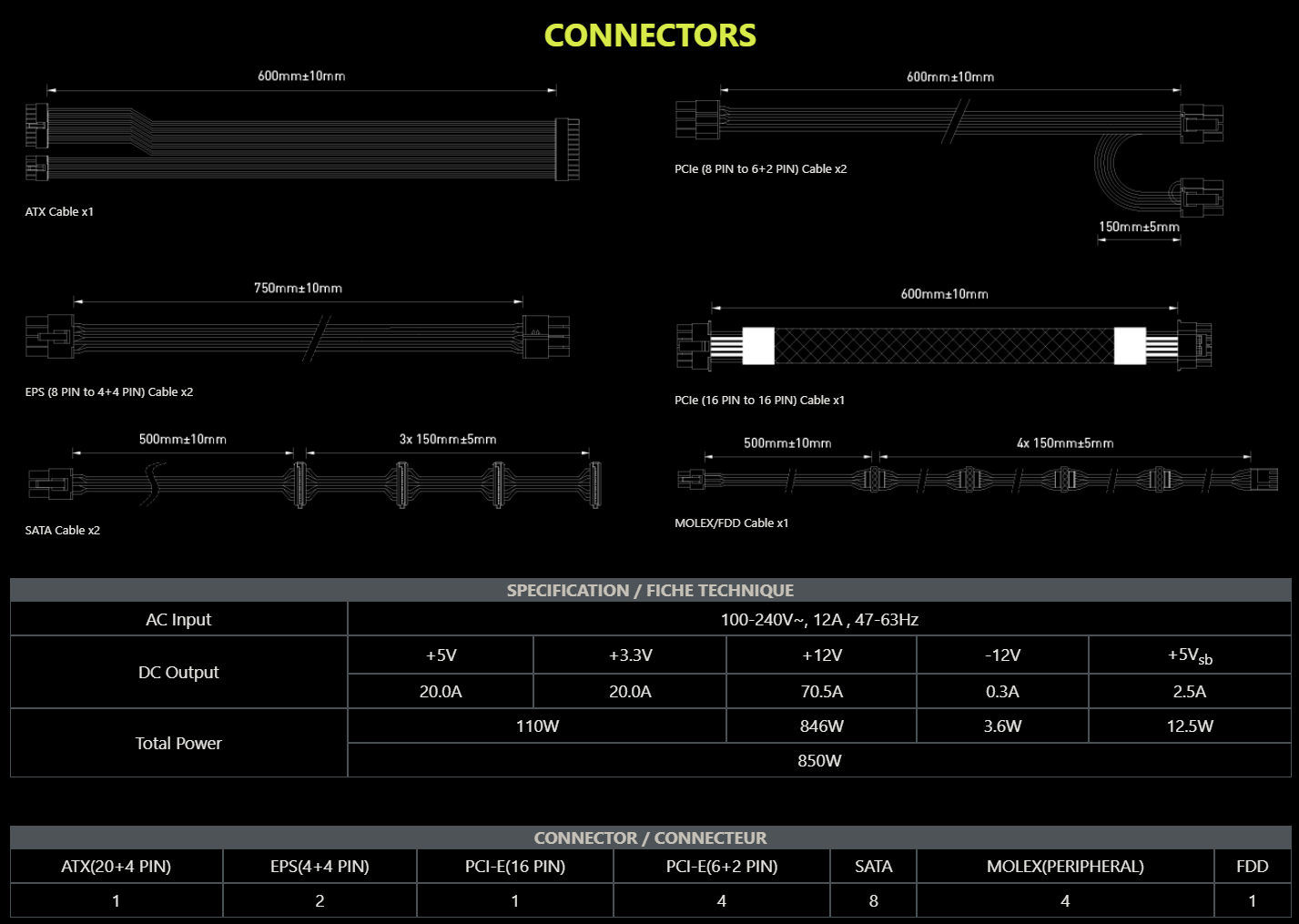

Den ControlHub kann man sicher notfalls auch über einen Adapter anstecken und dein Netzteil sollte auch im Lieferumfang mit 4x 6+2 kommen, schau doch mal bei den überschüssigen Kabeln.
Kabelkonfiguration​
8501000
Länge mmTyp
Kabel x Stecker​
ATX 24-pin600 rund/sleeve1x11x1
EPS / ATX12V 4+4Pin600flach2x12x1
PCIe 5.0 - 12VPWHR
Leistung
600flach1x1
(600W)
1x1
(600W)
12VPWHR auf 6+2 PCIe 600flach1x21x2
2 6+2-pin PCIe 600/150flach2x22x2
6+2-pin PCIe 600flach 3x1
SATA500/150/150/150flach3x43x4
Molex+Floppy500/150/150/150/150flach 1x4 + 1 1x4 + 1
Und für die CPU reicht einmal 8 Pin dreimal.
Reaktionen: Albo030

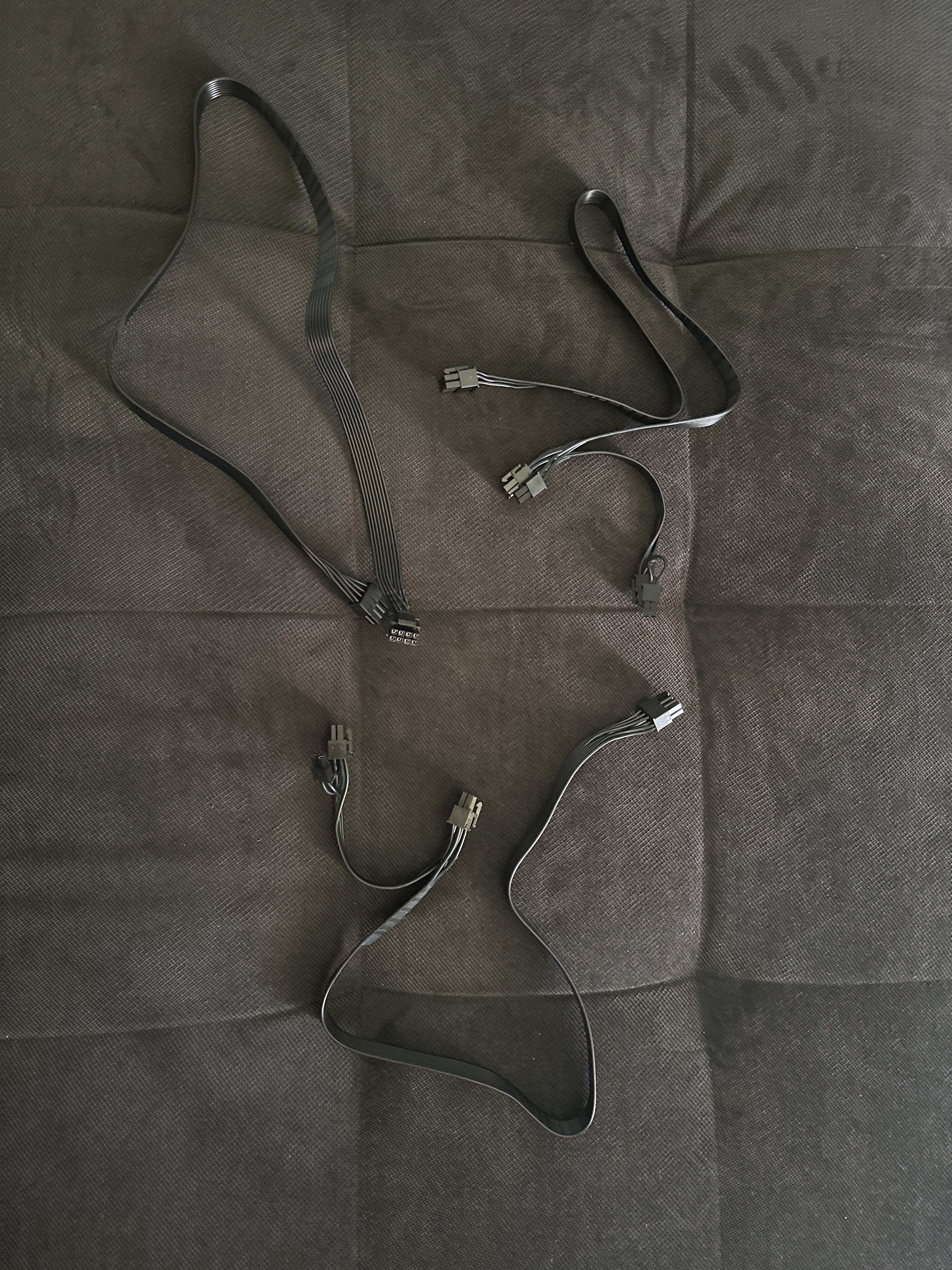

Gefunden habe ich sie sind bei mir aber nur 3…
Du hast 2x PCIe-Kabel. Das dritte Kabel mit nur EINEM Stecker am Ende, nimmst du nicht. Das dürfte der zweite EPS-Stecker für die CPU sein.
@kachiri Stimmt. Und wie verbinde ich die pci Stecker an die Grafikkarte ? Also was kommt wo rein?
PCIe hat 6+2, EPS 4+4.
Also die mit den 2 (6+2) Steckern in irgenwelche der mit CPU / PCIE beschriften Anschlüsse am Netzteil und dann an die Graka ran. Das sind jetzt extra Kabel, die du gefunden hattest, richtig?
Dann ran damit und nutzen.
