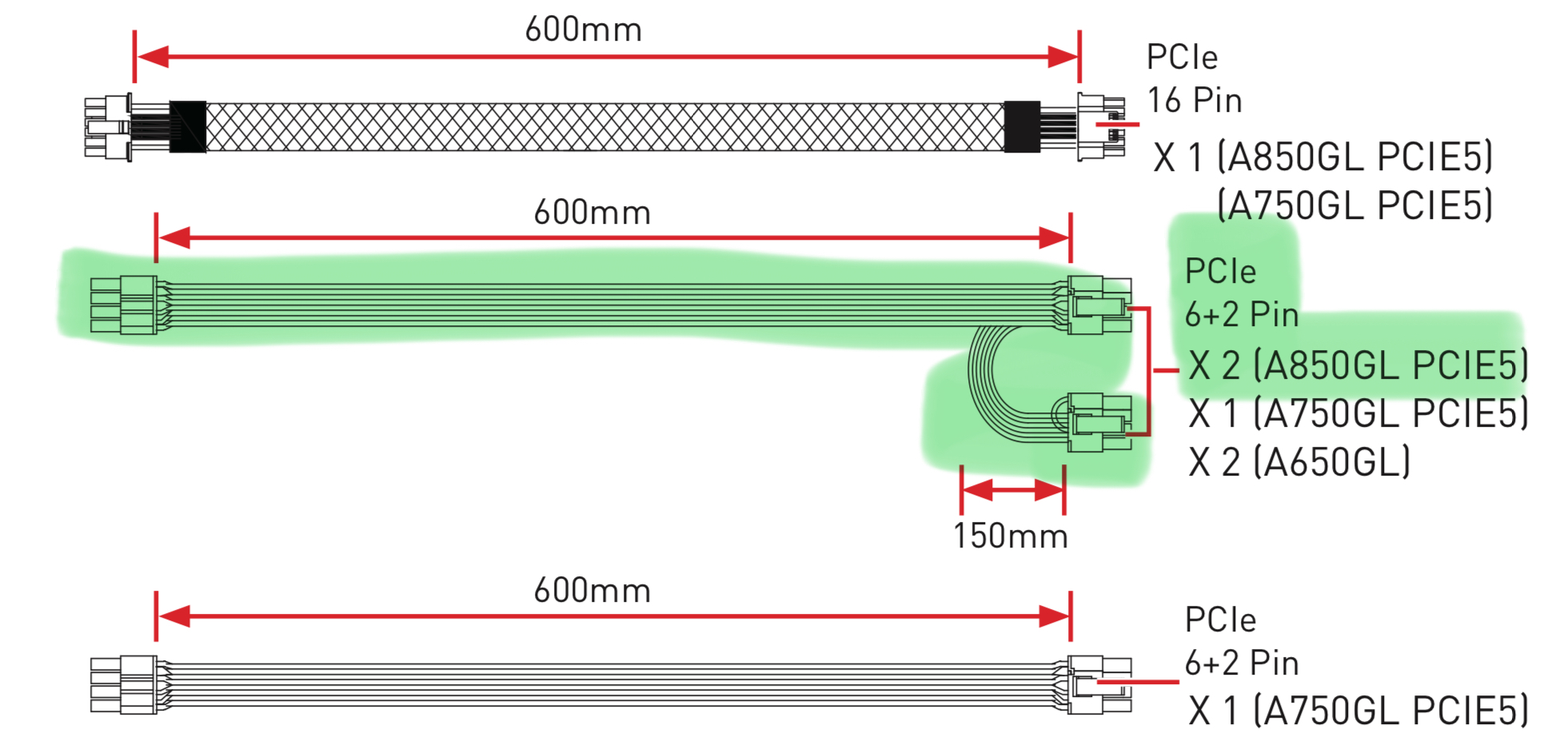

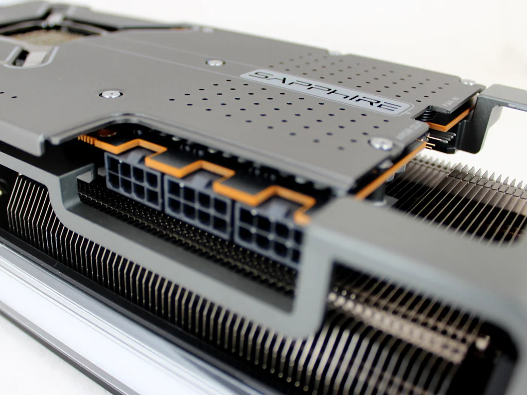

Ich habe an meiner Grafikkarte 3x 8 Pin anschlüsse (Siehe Bild)
Bin ich gezwungen alle zu benutzen oder kann ich auch wie oben auf dem bild von Sinatra gezeigt nur 2 plätze davon benutzen bzw. nur das 6+2 Pin Kabel

@Skudrinka also heißt das ich muss mir ein extra adapter kaufen oder geht das mit den leitungen die ich habe ?
Du hast ausreichend PCIe Stecker dafür, Zähle mal nach ;)

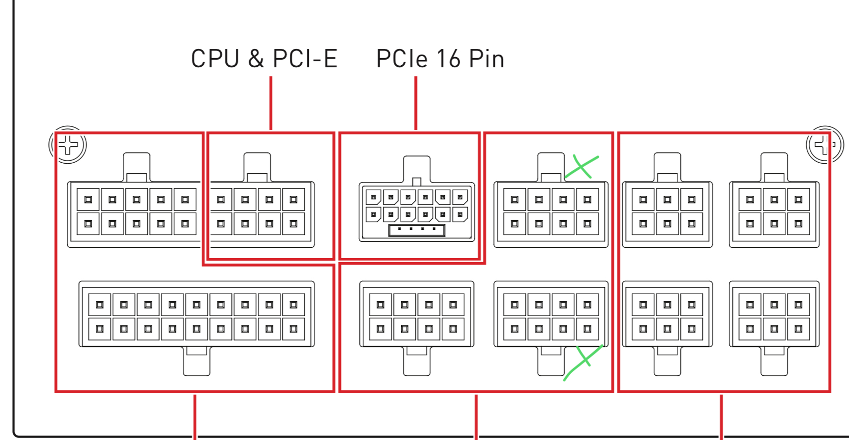

Ich habe die 3 PCI stecker ( Siehe bild )
Den 16 Pin kann ich ja nirgendswo benutzen
den 2. habe ich benutzt für die Wasserkühlung bzw. NZXT Controller
und dann hab ich nur noch ein

Dein Netzteil sollte zwei Kabel mit jeweils zwei 6+2-Pin PCIe-Steckern haben, also insgesamt 4 der beötigten Stecker.

du hast 4 - links und rechts vom 16 pin stecke, und 2 darunter;)
