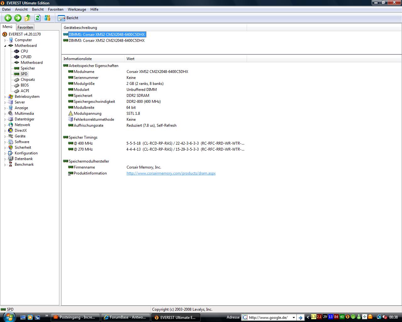

Laut deinem Everest Ultimate hast du nur einen Speicher gesteckt mit 2Gig

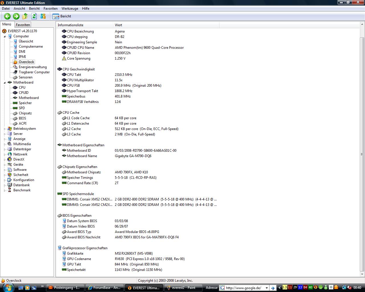

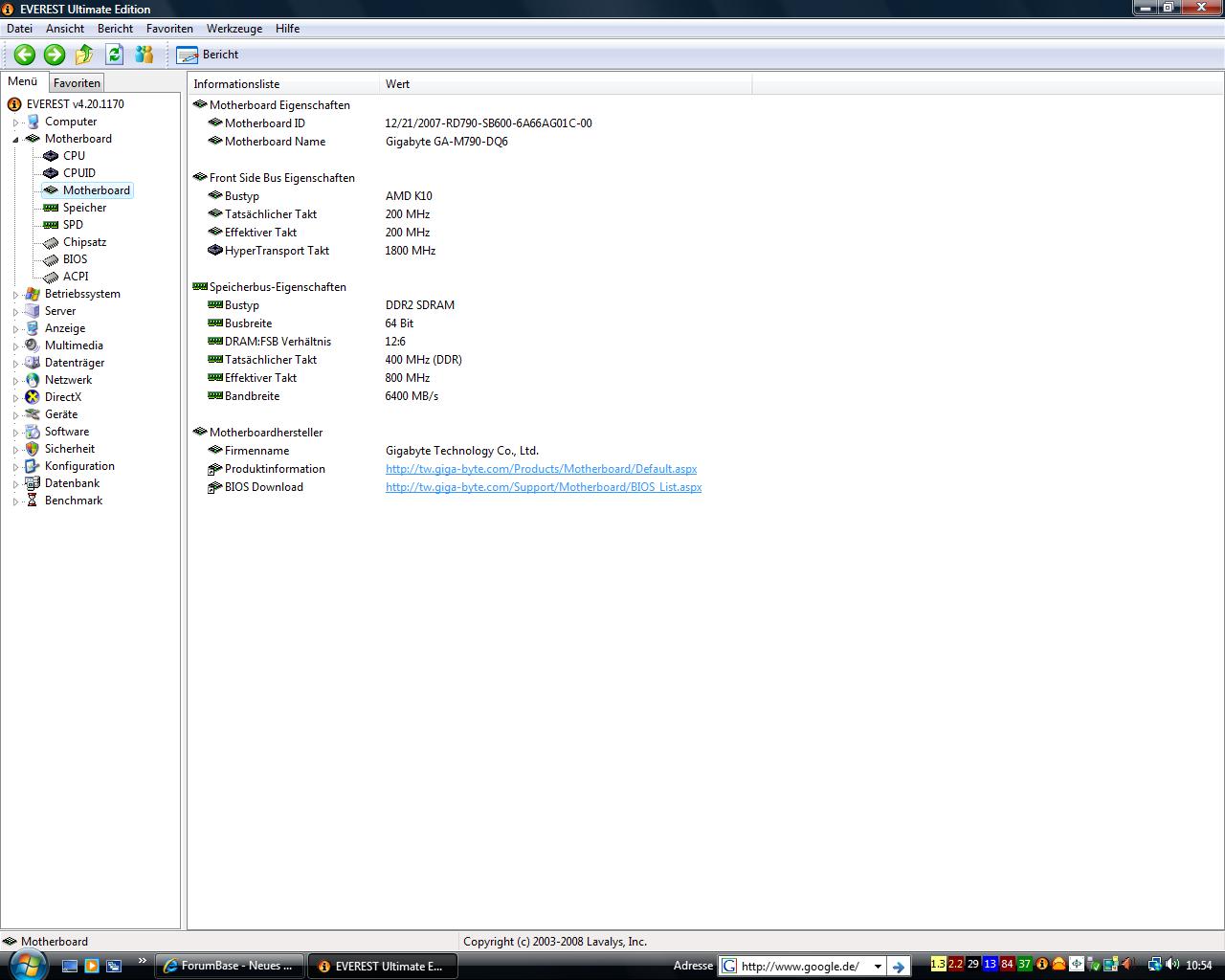

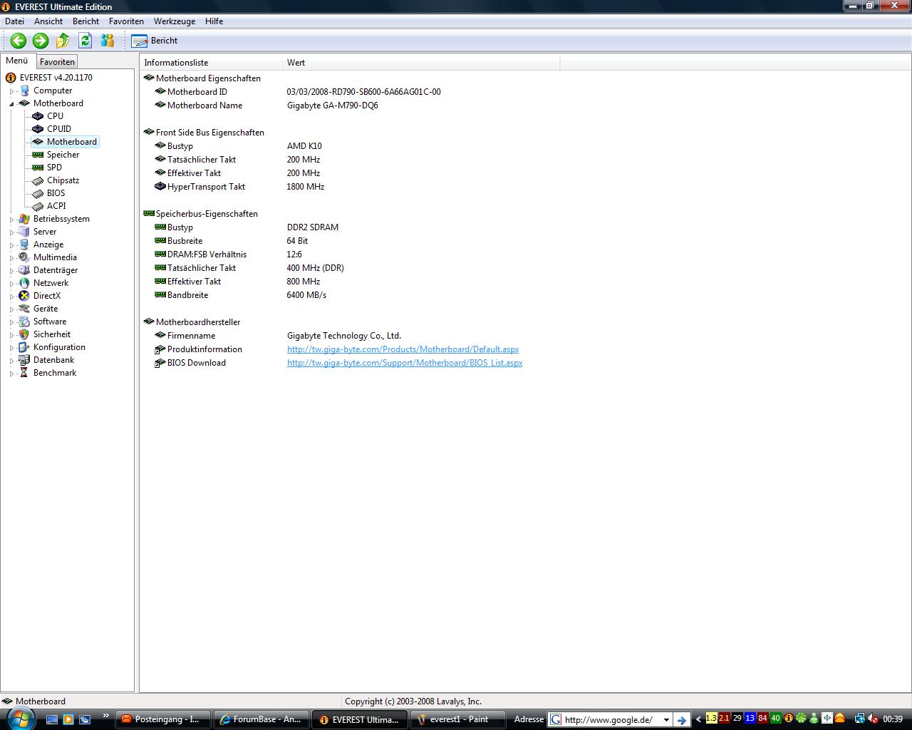

habe bei gigabyte angerufen und die konnten das auch nicht verstehen und haben gesagt ich soll ein bios-update machen.gesagt getan und siehe da nichts geht mehr.rechner geht an aber nichts auf den bildschirm.ich wieder angerufen und der sagt ich soll die grafik in ein anderen steckplatz machen(habe ja 4) und.....nichts.jetzt ist mir eingefallen das es ja noch ein bios reset gibt und siehe da wieder ein bild.
ich finde es echt seltsam.aus 2 problemen sind jetzt 3 geworden und ich will nicht hoffen das es noch mehr werden.ich habe nochmal ein paar screens für euch gemacht,vielleicht kann der eine oder andere noch ein paar fehler finden,ich wäre euch sehr dankbar.
und warum kann ich kein bios-update machen.
habe F3.und auf der seite gibt es F4.
sehr komisch.

hallo
also bei everest steht:
typ dual channel (128 bit)
aktiv-modus single channel (64 bit)
wen ich den rechner starte steht da:
memory information ddr2 800 unganged mode,64 bit
im bios kann ich auf ganged umschalten aber nichts passiert.
mfg

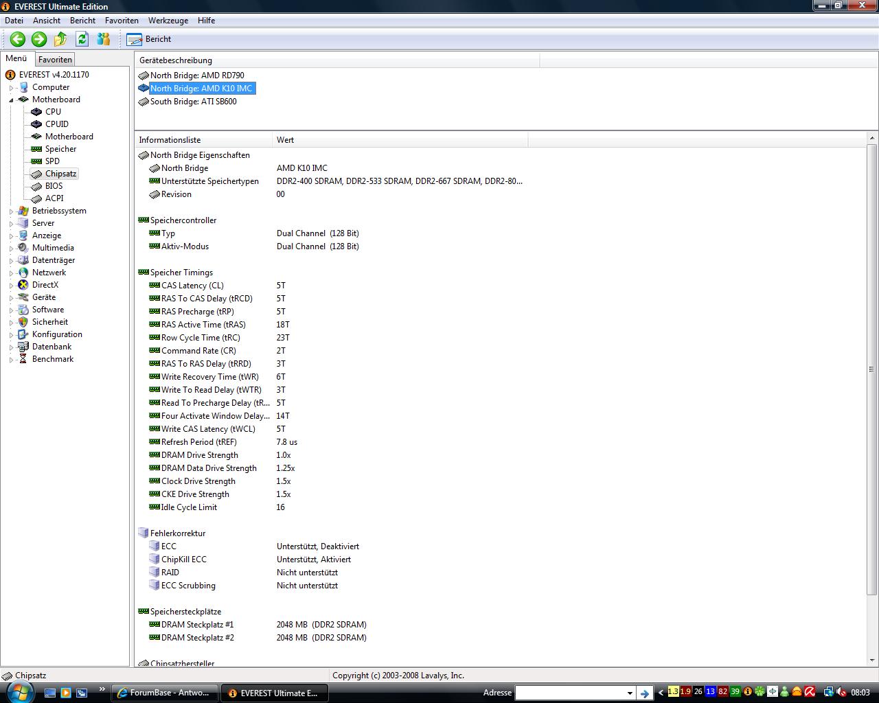

guten morgen
so habe es endlich geschafft.
der speicher läuft im dualchannel.
im handbuch steht slot1+3.es sind aber 1+2.
mein bios läuft jetzt auch mit den update.
man muß es nach den update(F4) wieder löschen damit das neue funktioniert.
sehr komisches board.naja jetzt funzt es:D:D:D
