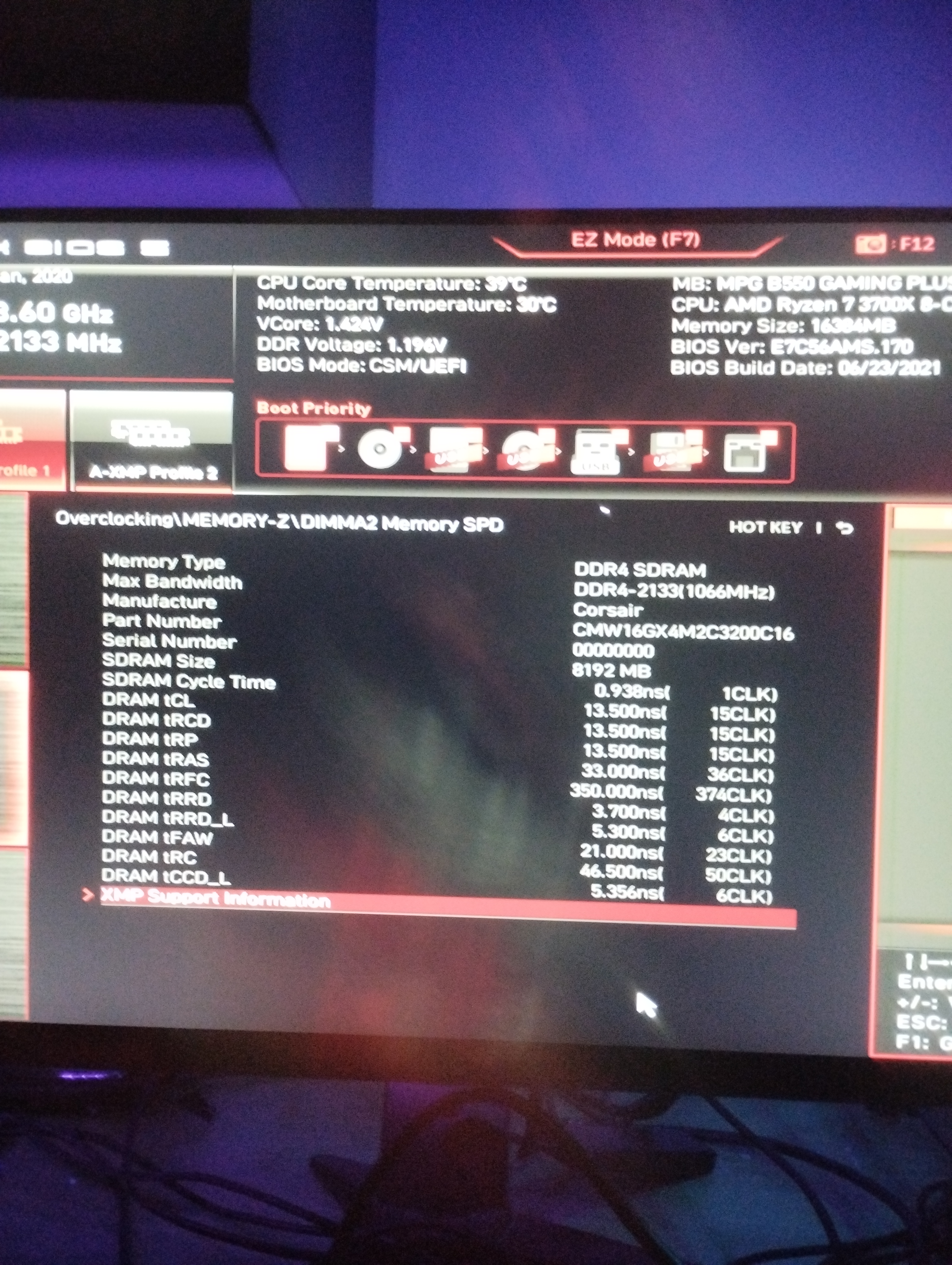

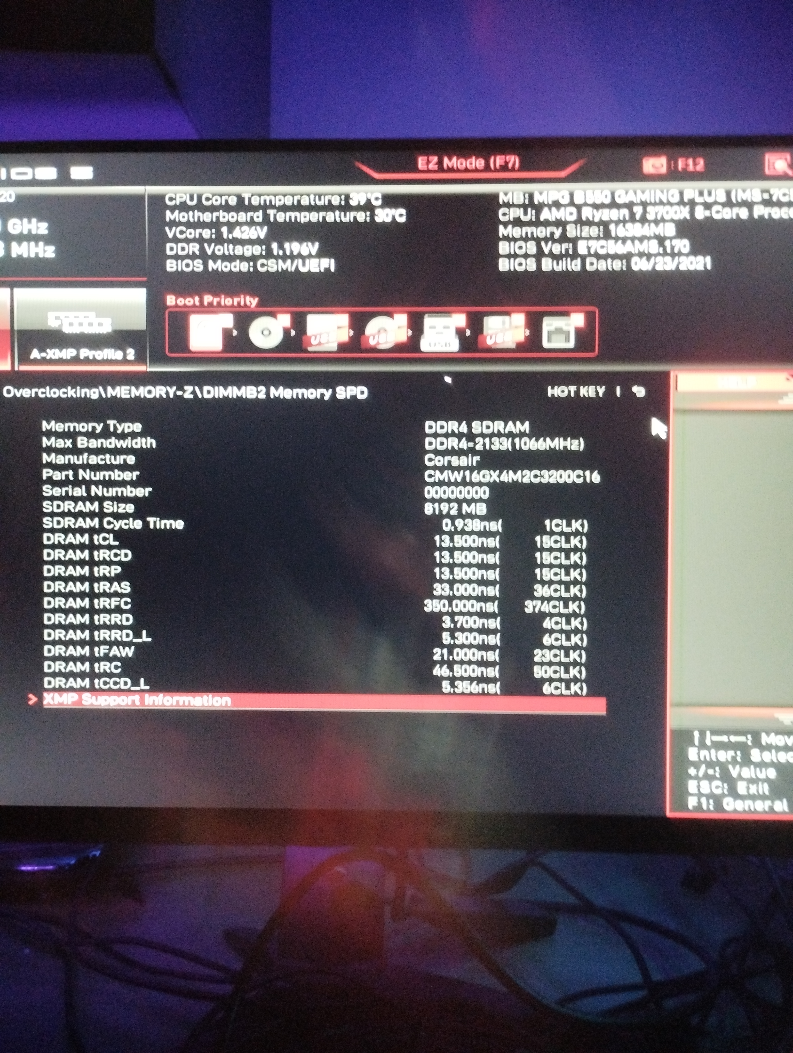

Bei Problemen erst mal nur einen Riegel in A2 oder zwei in A2/B2.
Und dann screenshots von CPU-Z/Memory und immer für jeden belegten Slot CPU-Z/SPD posten, damit man auch mal was über den RAM erfährt.

Ja die Corsair vengeance pro, wie oben bereits geschrieben.
DIE gibt es nicht, poste einfach Herstellernummer/Bezeichnung, wie sie auf den DIMMs steht, oder im UEFI, oder CPU-Z mit Screenshots/Foto.

Zwei identische 16 GB-Kits, mit je 2x 8 GB? Zu sehen ist https://www.corsair.com/de/de/Kateg.../Vengeance-PRO-RGB-Black/p/CMW16GX4M2C3200C16 mit 2x 8 GB, 3200 MHz, CL16, die in A2 und B2 stecken.
Laufen tun sie bei dir wohl nur mit DDR4-2133 (1066 MHz) und Standardspannung 1,20 Volt.
XMP bzw. DOCP mit zwei Riegeln schon probiert, und dann die anderen beiden dazu?
BIOS ist veraltet, siehe oben, würde ich gleich mal flashen (bei stabilem Betrieb mit zwei DIMMs!).
